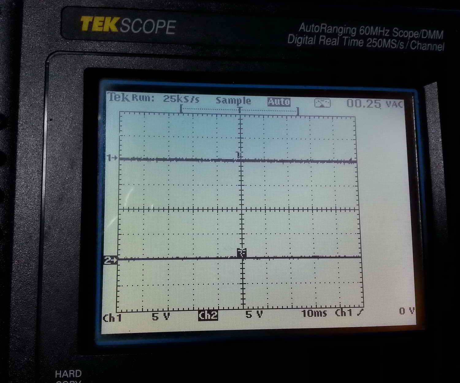

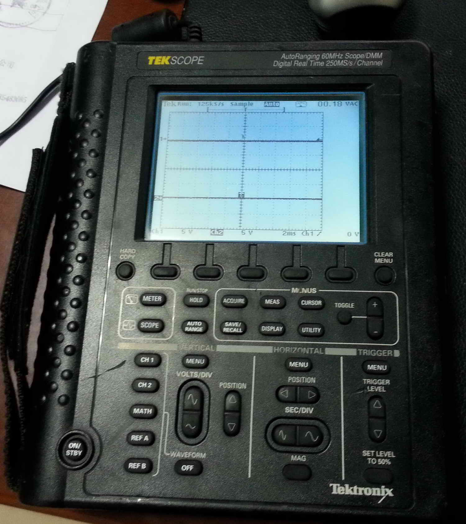

机器是从电子信息那里购买的,告知机器正常,屏幕进水,从两台里购买了第二台,今天下午刚收到货,吃完饭,打开机器取下屏幕,拆解屏幕后发现在有机玻璃和塑料膜之间有水,用酒精清洗晾干后回装,发现屏幕效果很好,机器自检全部通过,SPC也一次性PASS.
