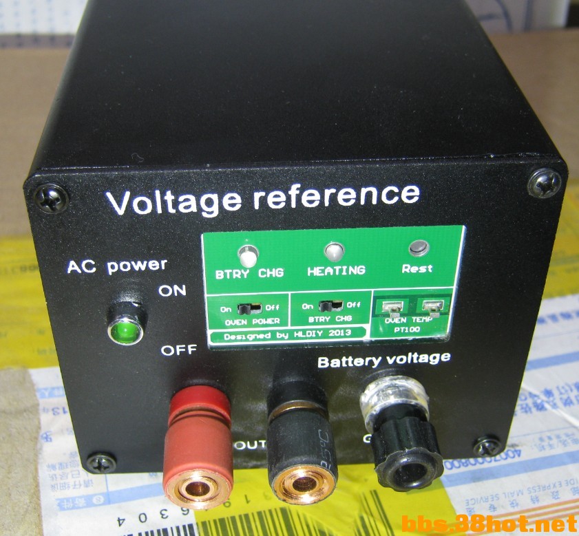

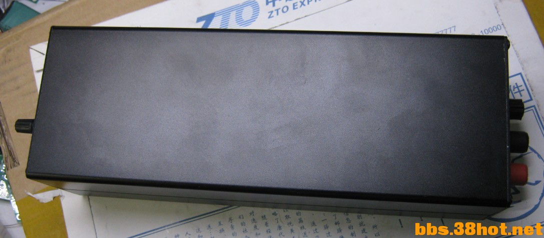

先看看整体
简单介绍一下
一、

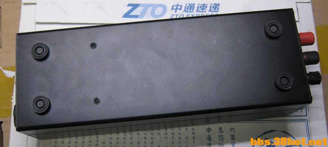

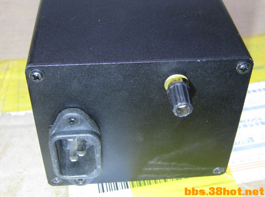

        总共四个接线柱,两个贴片测试点。分别是:
1、正负输出接线柱,
2、guard接线柱,
3、chassis接线柱。
4、两个测试点内部链接的是一个pt100,用于检测恒温槽内部温度。同时和输出负接线柱之间的压差等于电池电压,可以用于平时检测电池状态。
二、
        三个led,分别是:
1、ac power指示灯,用于鉴别ac电源是否正常。
2、btry chg指示灯,用于显示电池充电状态。分四个显示方式:
  (1)  不亮,代表电池彻底没电
  (2)  红色,代表电池即将耗尽。
  (3)    黄色(红、绿),代表电池容量中
  (4)  绿色,代表电池满
3、heating只是等,代表恒温槽状态。显示三种方式:
  (1)不亮,代表恒温槽没有工作。
   (2)红色,代表未完成恒温过程,或者由于环境温度、电池电压等导致恒温槽失温。
  (3)绿色,代表工作正常。
三、
     两个开关,分别是:
1、oven power开关,用于在传递过程中关闭恒温槽,用以降低整体耗电。
2、btry chg  开关,用于关闭电池充电,避免长期浮充对电池的伤害。
关闭电池充电的时候,电池和其他电路断开,包括电池指示灯。
关闭充电的时候,电池是备用状态,此时要是ac断电,电池继续给基准供电。
四、
rest按键。
此按键是隐藏式的,用于基准因长时间短路导致进入保护状态时使用。

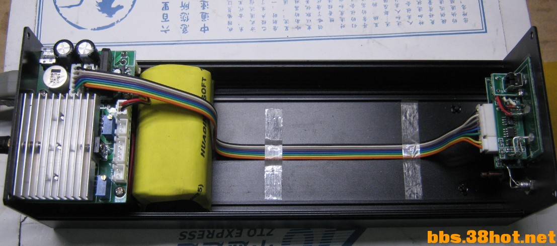

从左至右,分别是
1、供电部分,包括ac供电部分,电池充电部分,恒温槽功率部分,基准供电部分。
2、电池组,电池组位置可以安装4节或者8节18650电池。
3、恒温基准
4、显示控制组件和面板接线柱。

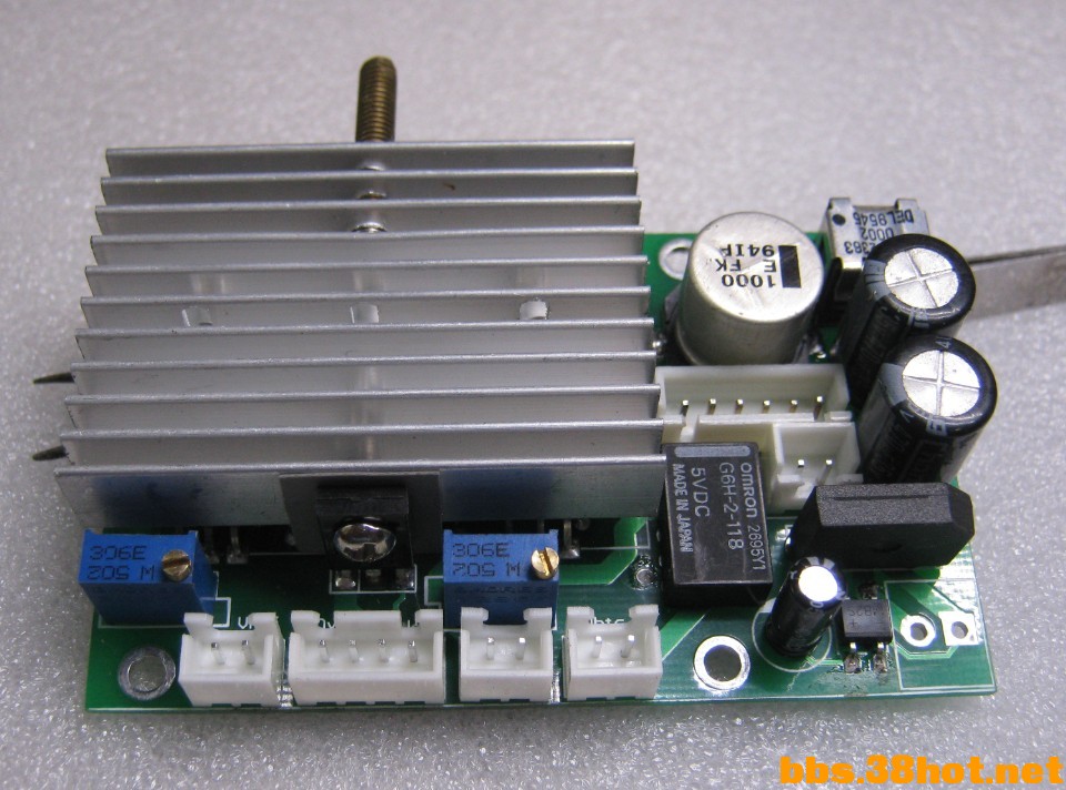

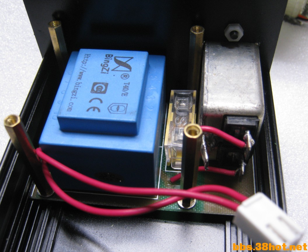

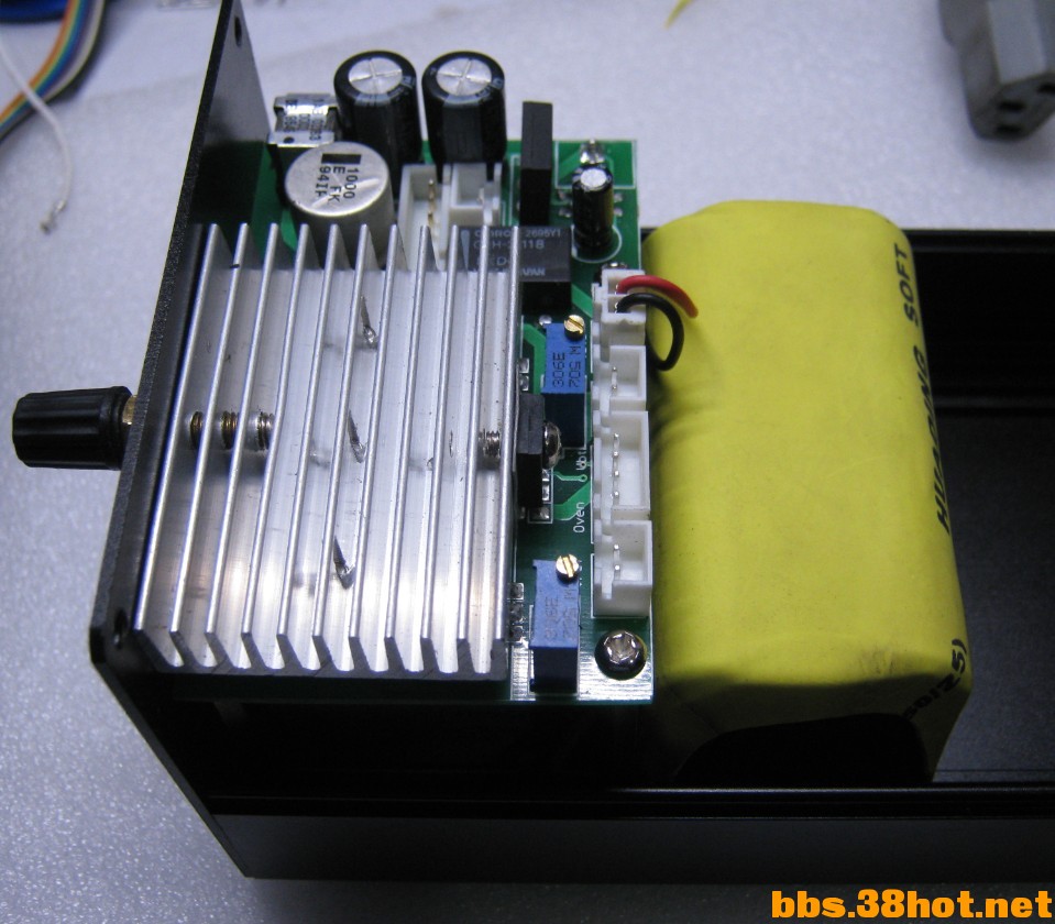

供电部分分成了两层,
下层pcb比较简单,仅仅有emi滤波器,变压器和保险。
上层pcb相对稍微复杂了点
总共有三组供电
1、电池充电部分,横流恒压充电方式,因散热问题,充电电流限制的比较小,只有650ma
中间的电位器是调节充电截止电压的,可调范围为14-18.5v。实际使用电池为16.8v,截止电压设置16.2左右。
2、基准供电部分,也是横流恒压。另外一个电位器控制,
可调范围12-15v,最大电流65ma,
3、控制部分5v。
另外这块板子上还包含了恒温槽的功率部分。

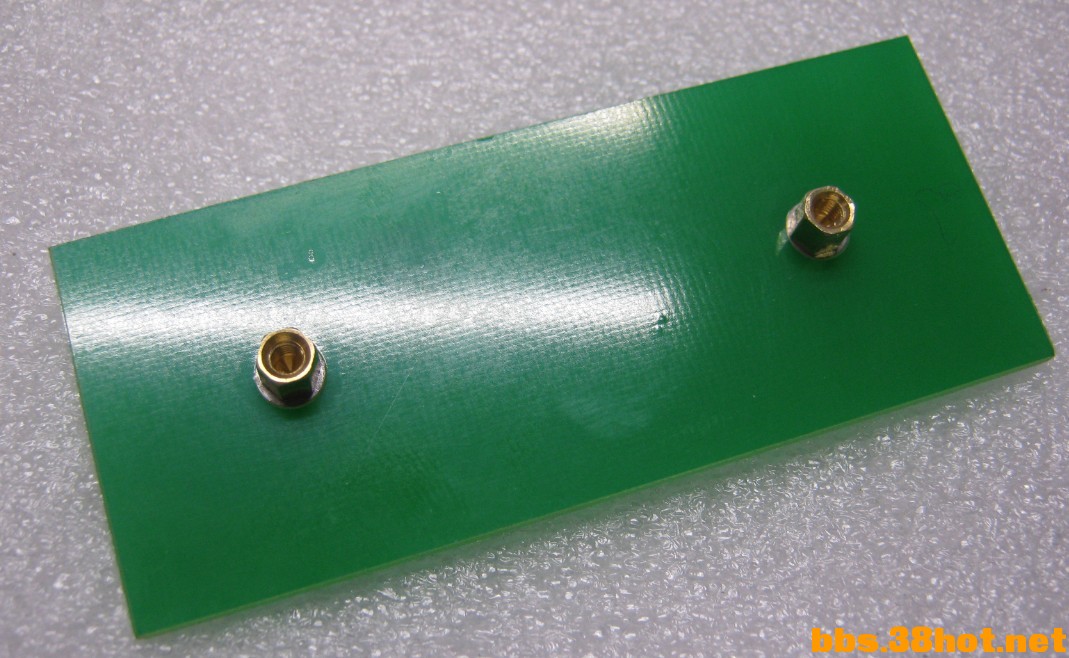

固定方式是有四个铜柱和下层pcb连接,还有一个4mm铜螺柱和背板连接。

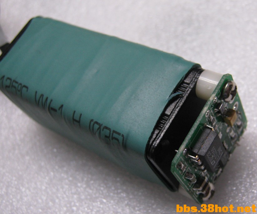

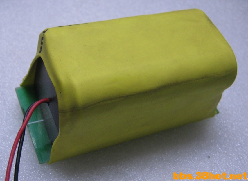

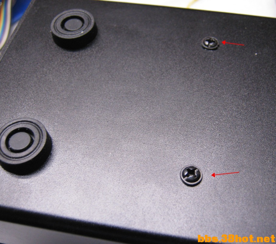

电池部分,用了一片适配板pcb,
组装成型的电池组:
沿铝型材外壳推入电池组,然后从背面装上两个固定螺丝。整个供电部分就固定完成了。

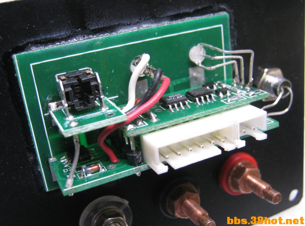

面板显示部分,由四片pcb组成。
分别是
1、显示面板,就是外漏部分了。
2、开关和oven显示板,在最底层
3、电池指示板,在中层
4、rest板,最上层。
配好前后控制连接线,整体除基准外,就已经全部连接好了。
 楼主| 发表于 2013-10-10 10:49:22 | 显示全部楼层

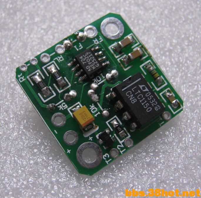

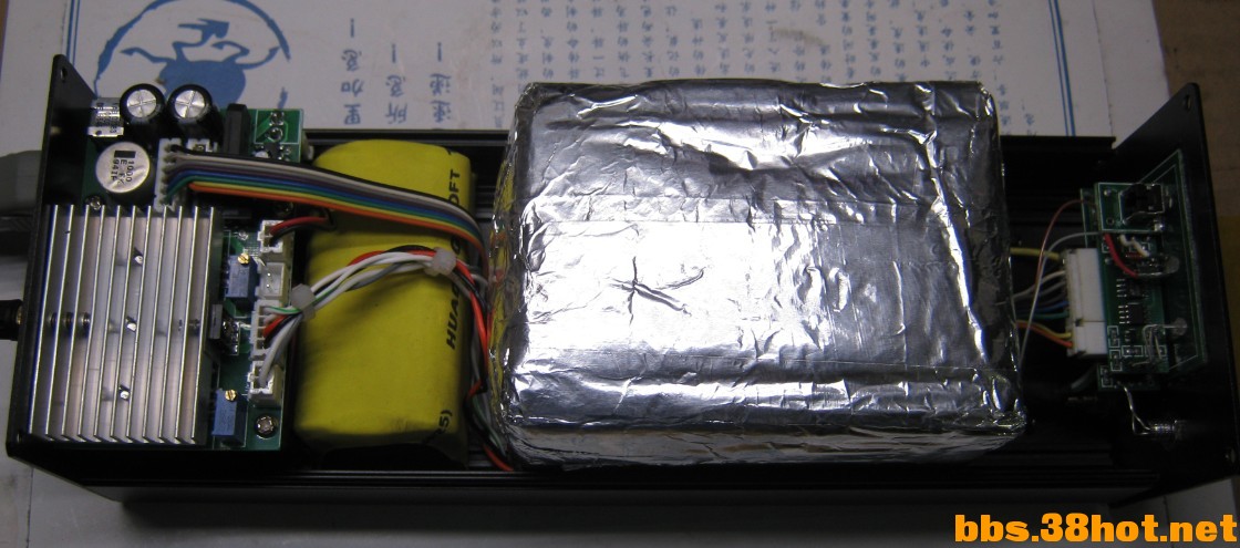

基准部分有两部分组成,
1、恒温槽:

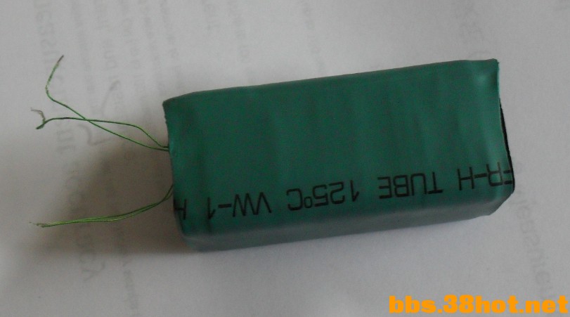

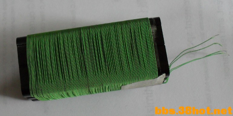

这部分是从仿制,慢慢变化而来,主结构目前还来自唐老师的设计。

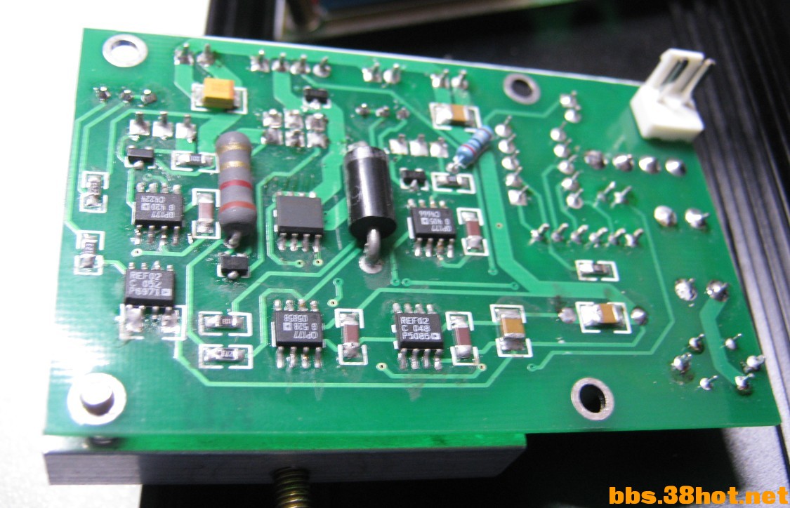

绕加热丝,双线并绕,反向并联。
恒温槽控制pcb也是双面元器件的。
正面:
背面
背面有三个电阻,和一个温度保险。温度保险位于电阻上方,安装后正好贴近恒温槽壳体。

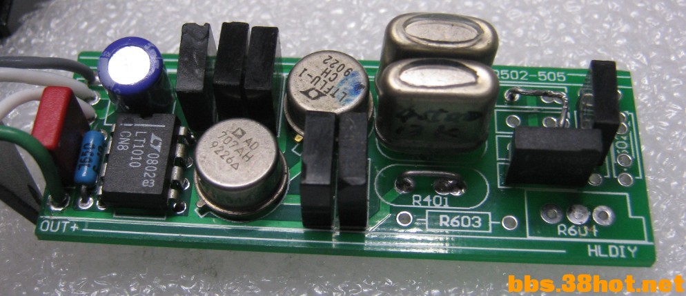

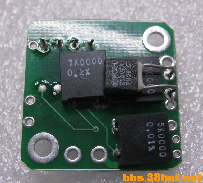

2、内部基准部分
由ltflu-1芯片,vishay金封电阻为关键部件组成。
ltflu集电极电阻为44k,20+20+4
升压电阻为4.5k和10k两只vishay双芯金封金属箔电阻。
补偿电阻为18R并联一个900R电阻,是我所有基准中补偿最简单的一个了。
装入恒温槽,恒温槽内部安装好pt100之后,包裹保温材料。整体总装后就完成了。

电热丝这么绕法,是为了防止产生磁场吗?

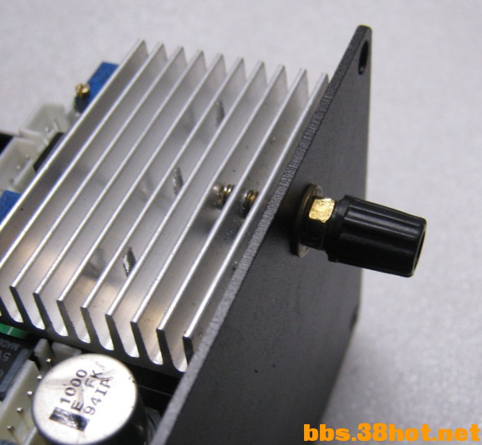

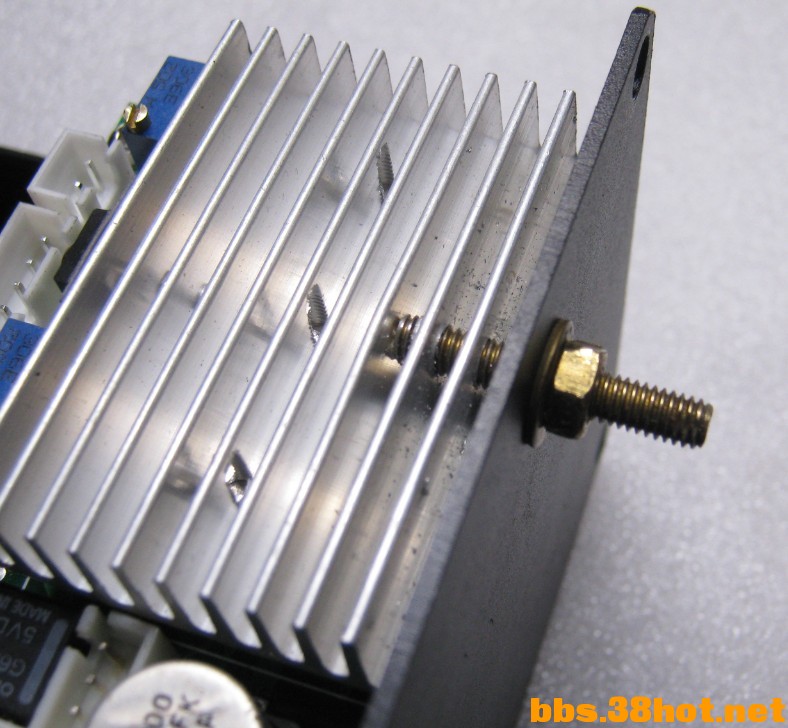

我看着那个散热器也没有啥特别的啊,为什么还要去定做?
 楼主| 发表于 2013-10-10 17:50:33 | 显示全部楼层
是一点也不特别,表面上看不到。实际上散热器下面安装了三只功率管,侧面还一只,背面还要一个4mm的螺孔。一个小小的散热器上开了5个螺孔。
