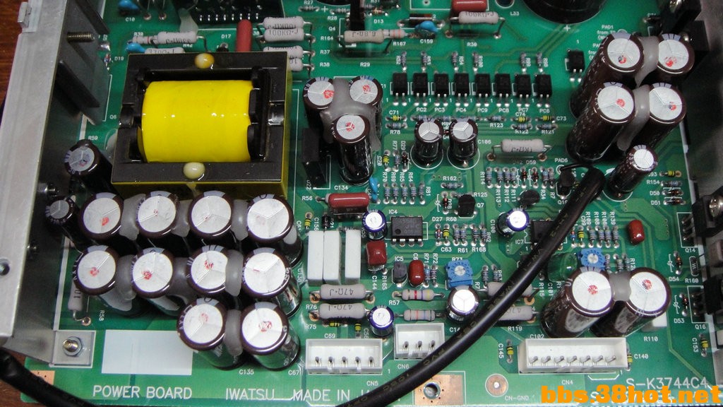

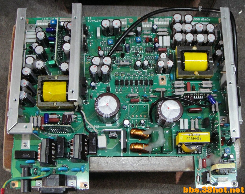

首先研究电源,网上搜了一圈没找到手册,只好慢慢研究【PS 前几天slt2483发了一个,这里https://bbs.38hot.net/forum.php?mod=viewthread&tid=59423&extra=批评一下,兄弟你早发我就少花很多时间啊,呵呵】
就是它了

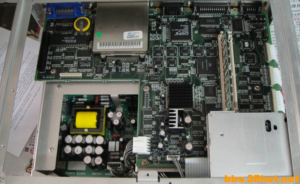

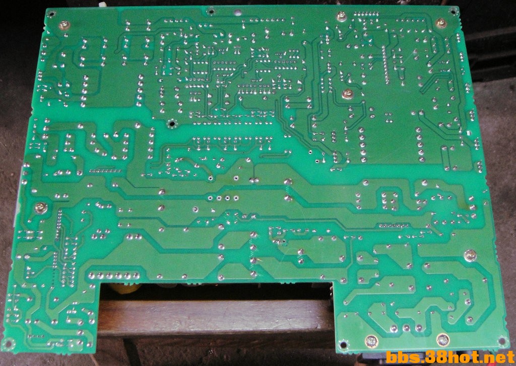

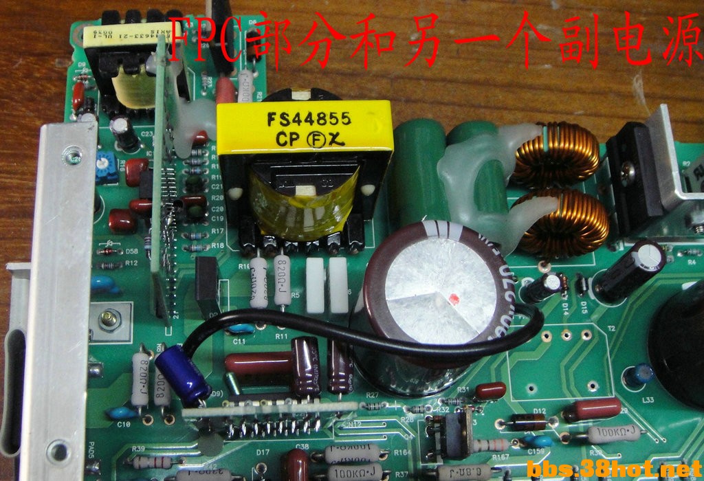

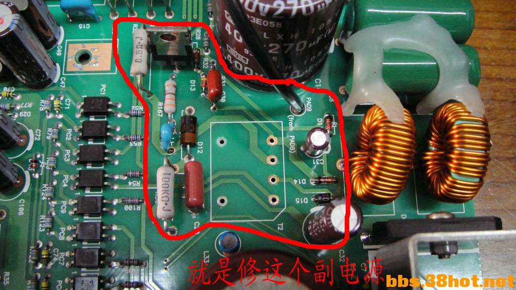

初看很复杂的电源,仔细研究后其实也就是几个部分,2个副电源,2个主电源再加上FPC部分
仔细检查后发现主电源没有明显的短路断路,FPC同样没有,供FPC的副电源正常,故障就出在供两个主电源小信号部分的负电源上。

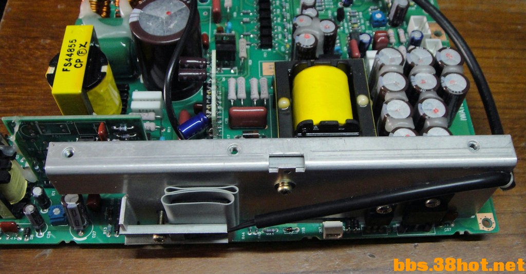

这个电源很简单的

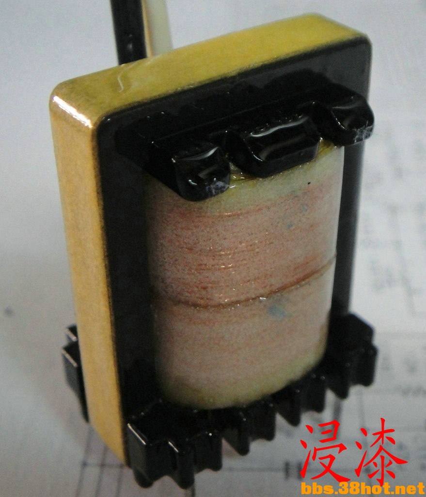

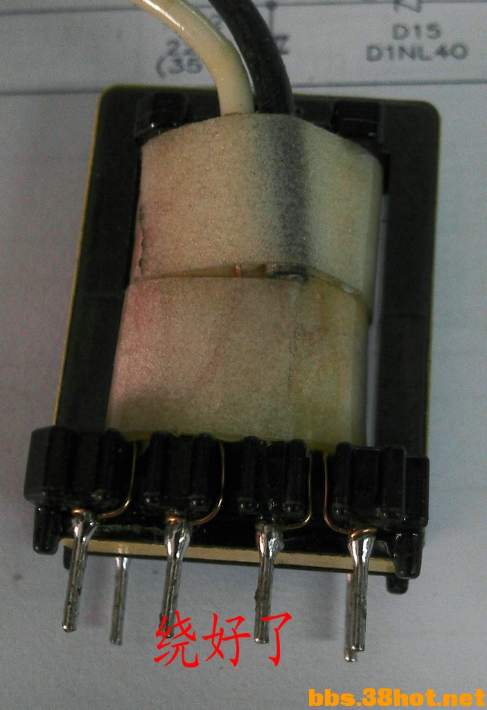

DSC04360.JPG                                                                     就是个单管自激震荡电源,心里窃喜,简单啊,换下几个损坏的零件,再次检查无误后单独通电,寂静无声,测次级无输出,开关管滚烫,再次检查无元件损坏,测开关管C3148基极0.6V,晕,没起震,直接被启动电阻导通了。

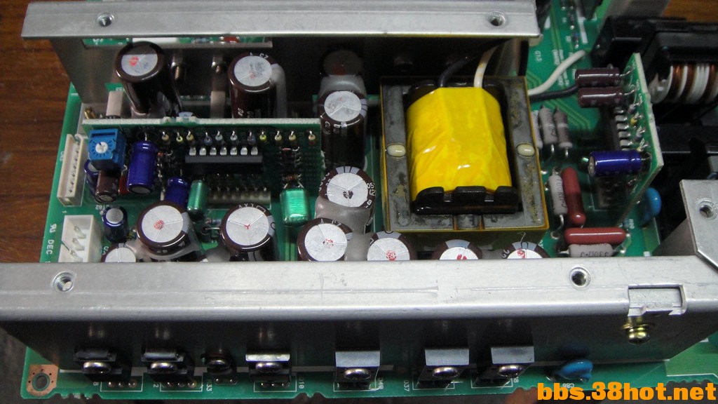

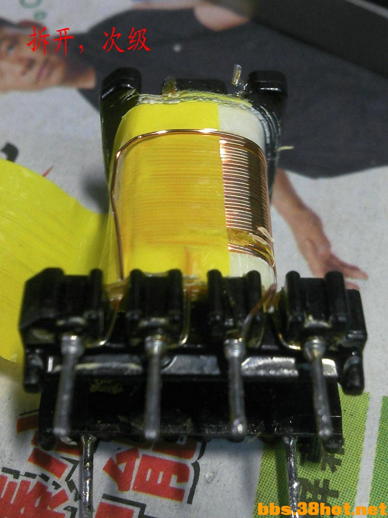

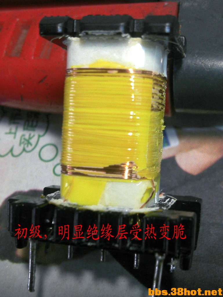

反复确认无元件损坏,次级无短路,只有怀疑开关变压器了,拆下测初级电感量只有几十UH,明显不对,这种变压器初级都有几百圈的,不会才几十UH,并且测量的同时短路次级读数没太大变化,应该是初级线包有短路的地方,无奈,拆吧
这是次级
这是初级,绝缘层明显发脆了
记好圈数和头尾,重绕了一个【可怜我的眼睛啊,花了半天,初级300圈啊】
绕好,浸漆,烤干
这次上机再试,终于搞定,模拟开机,主输出各路完全正常,电源修复完毕。

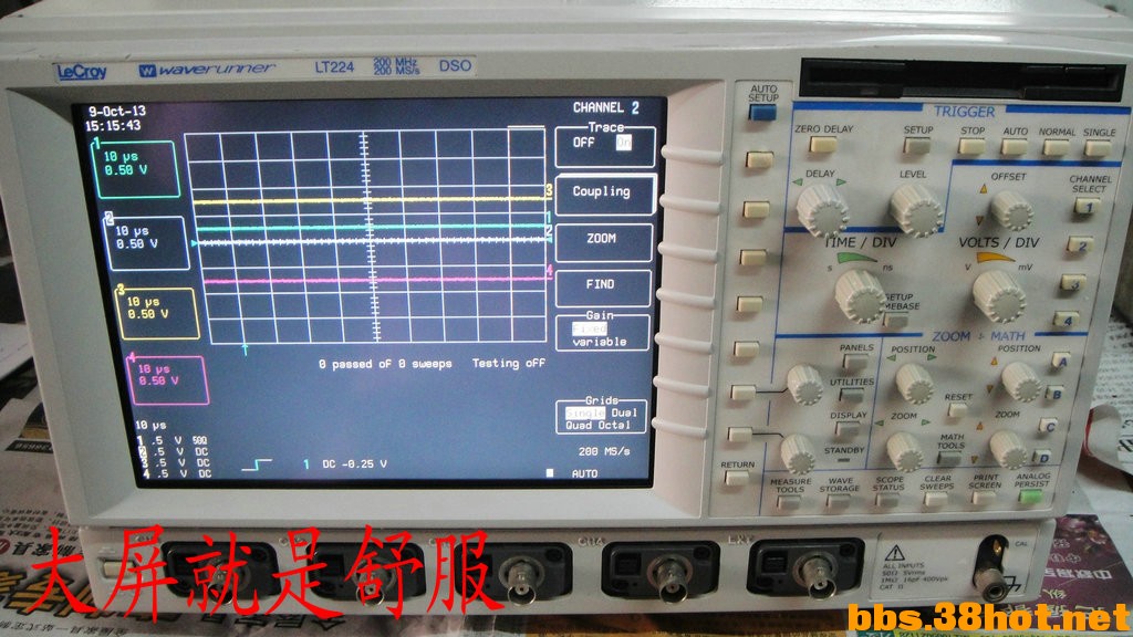

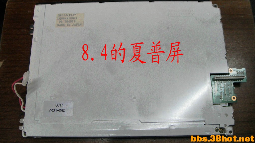

上机一试,居然是完好的画面,看来显示屏是好的,窃喜一下

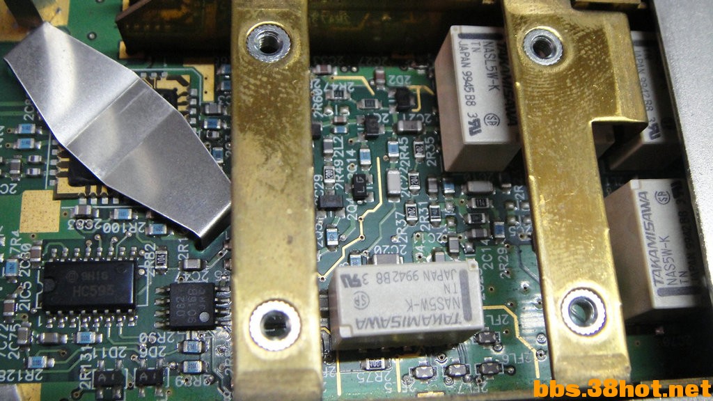

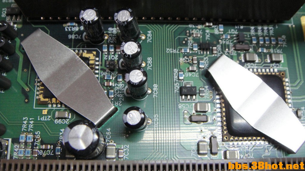

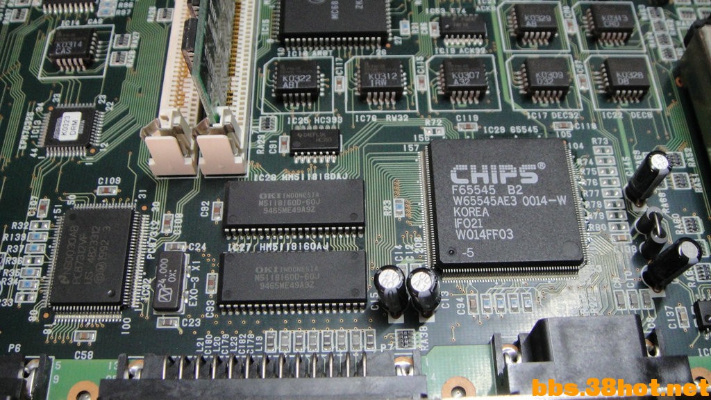

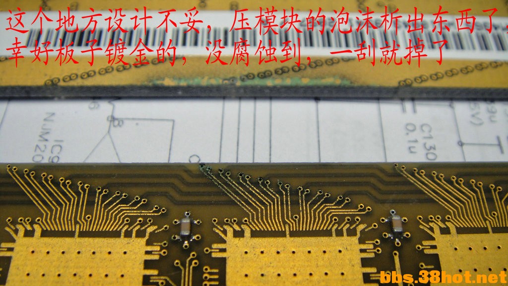

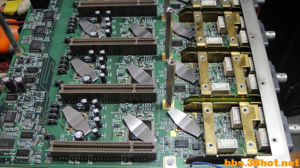

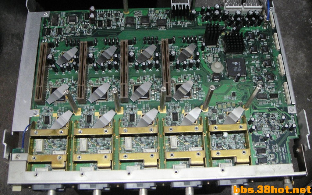

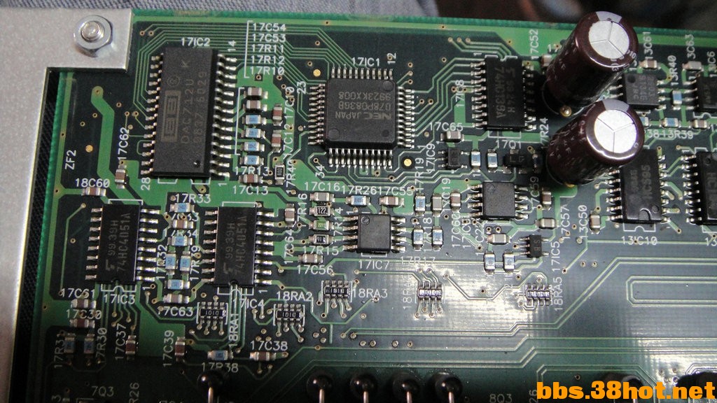

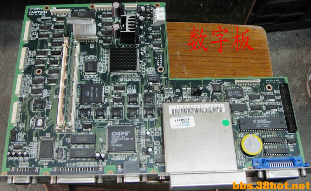

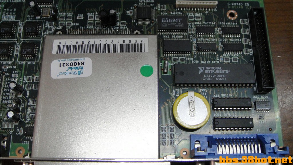

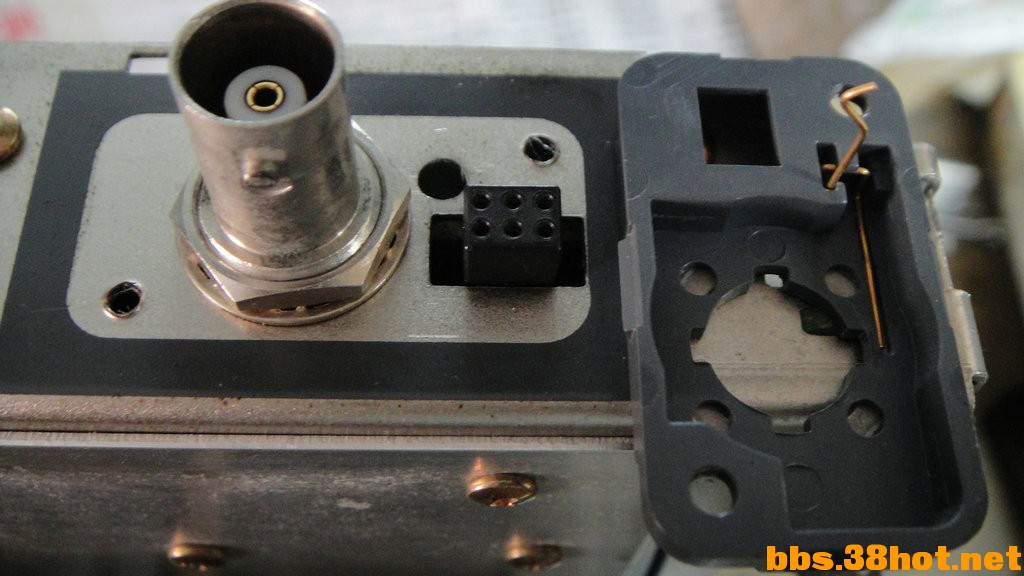

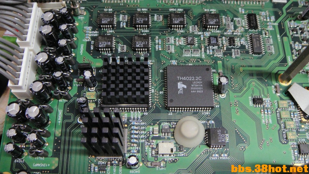

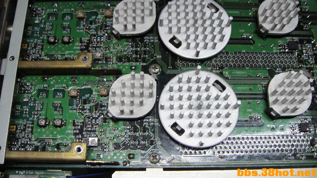

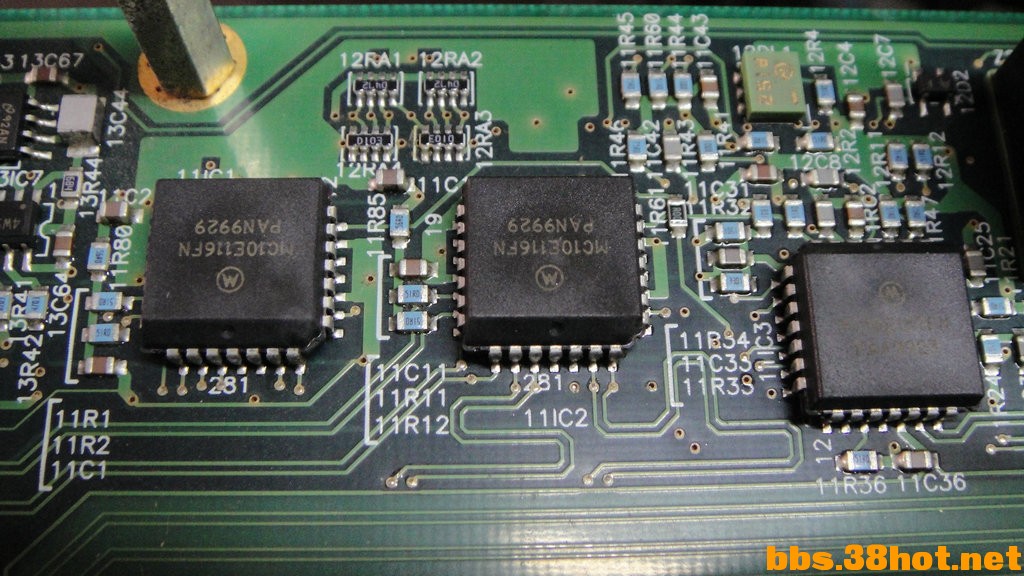

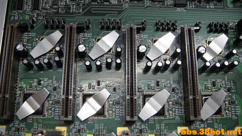

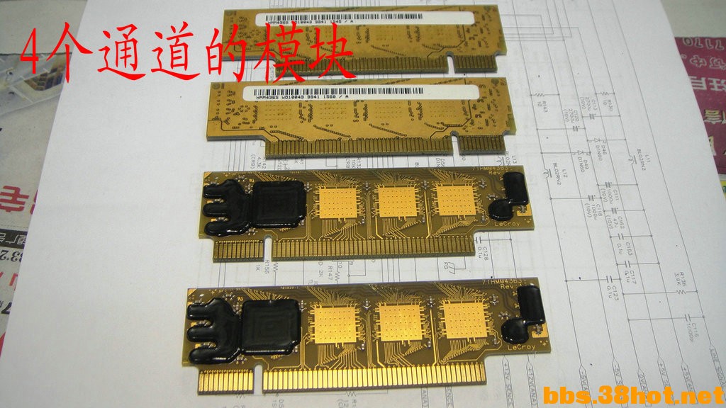

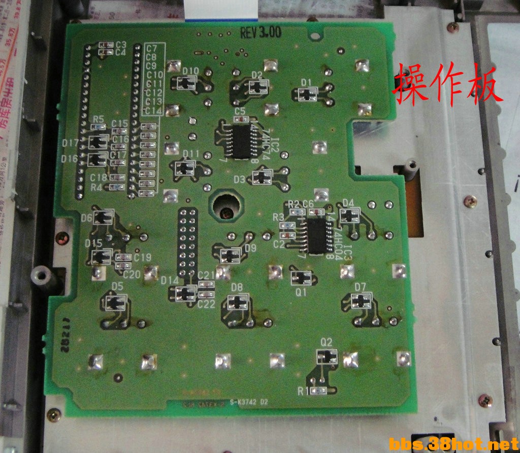

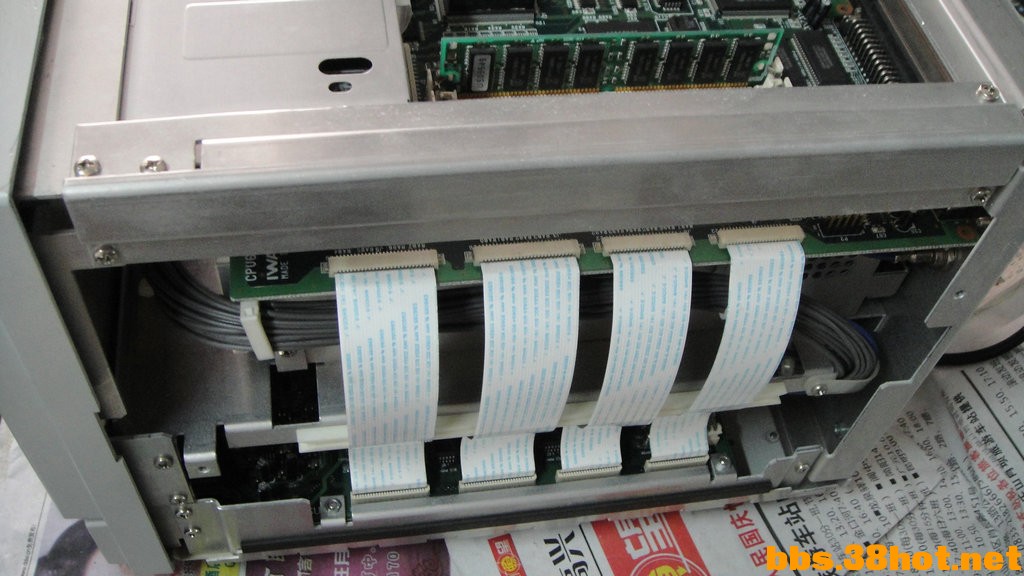

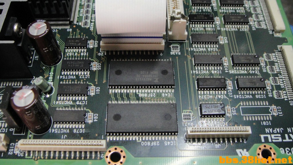

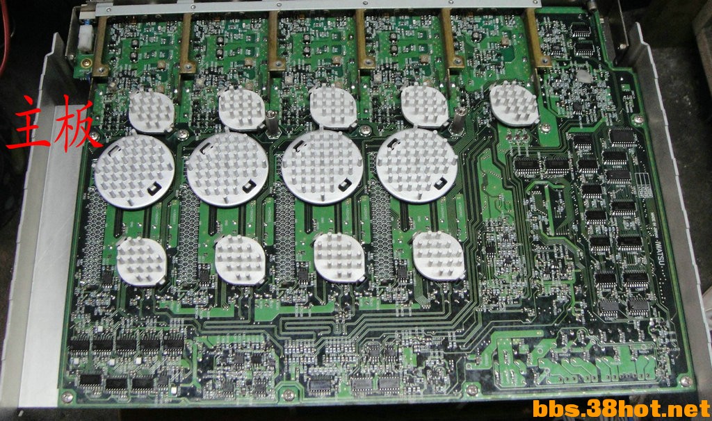

顺便拆机打扫卫生,拍了点图片,敬请欣赏

楼主怎么浸漆啊?对变压器不太会改造,手里好多变压器都是这个问题

就是把变压器烤热,直接丢绝缘漆里,多晃几下啊,业余也没有真空浸漆设备

卖家发了一个手册,主贴有,亮度看看是不是没调好,进DISP里看看,还有就是灯管老化,TB很便宜的,换了就好

那个是维修手册,想找使用手册,亮度不高能够正常使用,菜单调节有图形亮度,网格亮度等等,没有整体屏幕亮度。灯管的话先不整了,以后要多交流啊!
