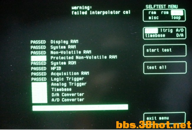

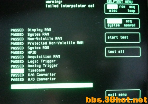

开机显示:failed interpolator cal,进入自检后的显示如图: HP1.jpg ,更换了DS1235YW-120芯片后自检报错少了几个,但有一个项目不通过,见图:,“failed interpolator cal ”警告依然存在,无法测试信号。

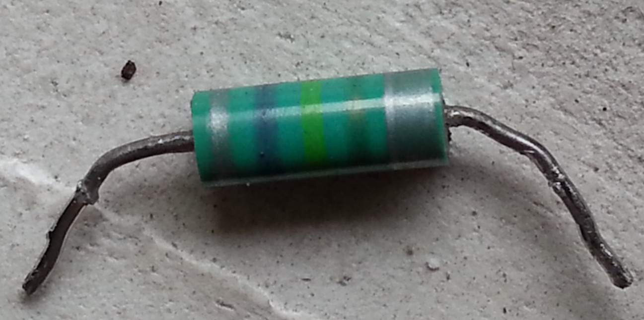

昨日查到一个电感烧掉了,没有配件就从板上其他地方拆了一个换上,通电后又烧掉,查线路发现一个22uF的电容短路,在板上拆了两个相同的元件过来,焊上。开机自检Timebase failed通过!

试试菜单做cal, 它会提示接入需要的信号和电缆。 校准数据在 没电的芯片里面,也丢失了。 希望没有别的硬件故障。

做过,cal过程出错,我还是怀疑有硬件问题,找不到资料

问题找到了,里面有个电感请教高手,见原帖。

跟色环电阻一样读,灰黑绿黄,颜色看得不是很真切。
