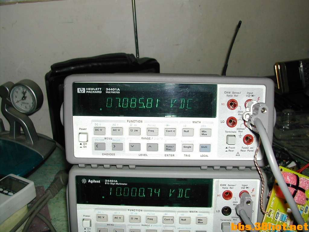

请大家看看这2个基准的老化程度提提意见
发表于 2013-10-8 23:32:19 | 显示全部楼层 |阅读模式
5月11日照片
5月11日室温24℃上面LTZ下面588编码
10月8日照片
10月8日室温24℃上面LTZ下面588编码

看起来不错,年老化大约6.2ppm。
不过表的老化和温度系数是多少未知,当时的环境温度是多少也未知,这里仍然存在着不确定因素。

长短兄,两者均在室温24℃。

不多不多,多乎哉?不多也。2台互相印证必需的。

当楼主觉得两只表的读数一样时,就知道表是准 的,当两只表的不一样时,就知道表不准 了,但是是哪一个不准就更不懂了,很有可能是两只都不准了,这时就想着要买一到两只更高精度的表了
 楼主| 发表于 2013-11-8 21:10:21 | 显示全部楼层
sunstar126 发表于 2013-11-8 20:33
当楼主觉得两只表的读数一样时,就知道表是准 的,当两只表的不一样时,就知道表不准 了,但是是哪一个不准 ...
两只表示值一样严格说也不一定说明表的误差在允许范围内,我的这两块34401互差4ppm,年龄差8年,说明34401这型号的表老化不厉害。我用同一表测同一基准几个月后看这基准老化进程,应该有参考价值。---刚玩基准我很菜不知对不对。
