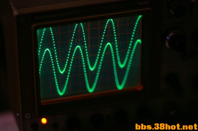

维修高手请进:national 5512A示波器故障如图
655
snaqrn
snaqrn
发表于 2013-10-8 23:12:20

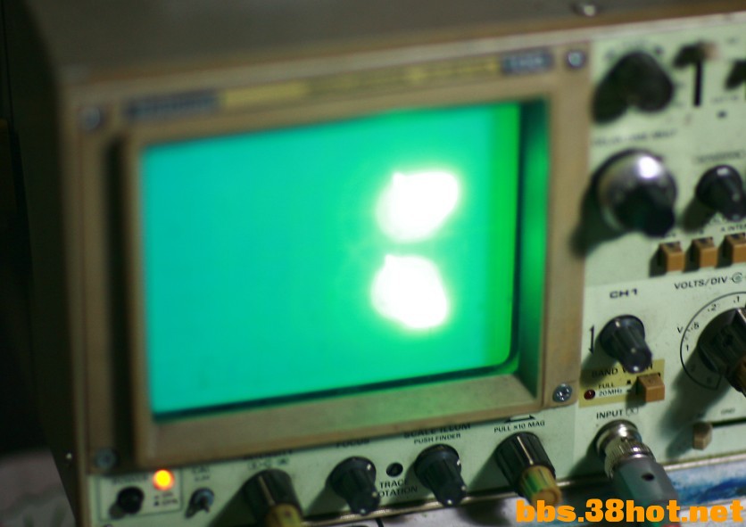

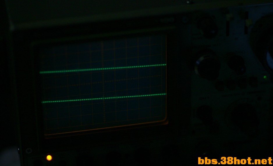

没接信号前
0。5US附近正常,5us 就变成虚线了

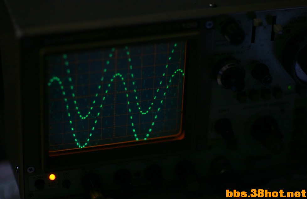

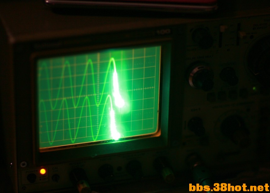

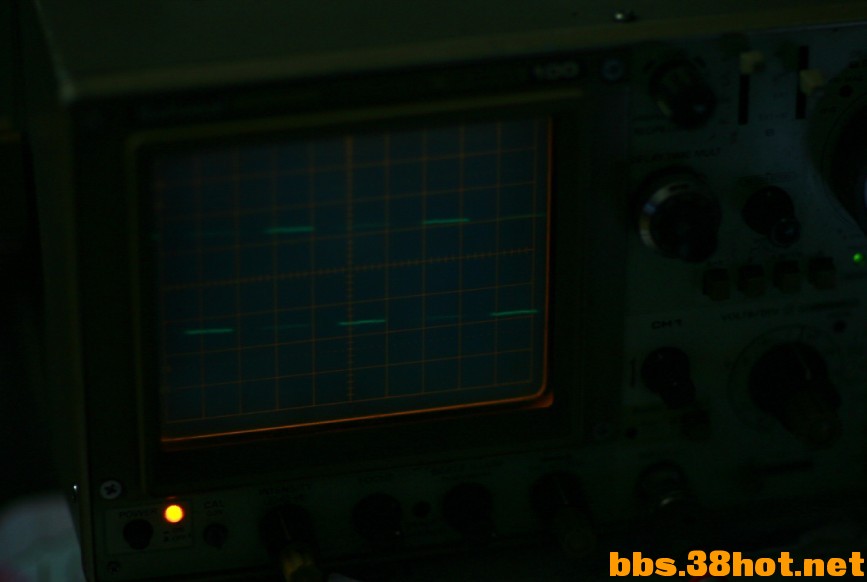

接信号后:
20HZ 不断一闪一闪
1KHZ基本正常,10KHZ 虚线,注意背后还有两个正弦波(实际看好象四个波形,有时又没有,估计是开关接触不好)
20KHZ 更加虚,
而且X轴有些倾斜的,波形不断地滚动的。

看看CHOP/ALT 模式选择开关是不是拨到了 CHOP 模式, 如果是那出现这个样子是正常的, 拨到ALT就好了.

看样子有点像是触发方式连续、交替选择不正确,模拟示波器还是要多学点操作!

哈哈,这分明是模式问题嘛,哈哈哈
