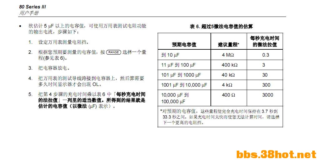

刚收一只F87-III,其它档位正常,但电容档在测电容跳动完后无容量读数显示,只显示OL,,求各路大俠出手相助,,,小弟在这谢谢各位。。

发表于 2013-10-8 20:23:42 | 显示全部楼层
也不是的, 超过5UF的电容要计算的。 我有说明书,需要的话我可以发给你们看。

是10pF-5.5uF。5UF档可以超量程的
发表于 2013-10-8 21:22:54 | 显示全部楼层
说明书的方法很蛋疼,还不如测大电容的时候串一个标准的5UF电容(比如电磁炉的电容)通过换算来计数,最好列个表贴在万用表的上,我就是这么干的。
