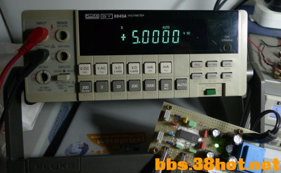

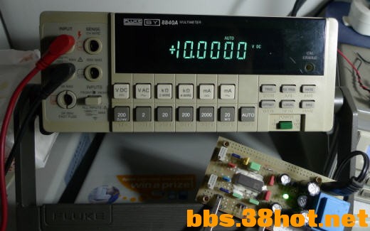

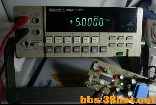

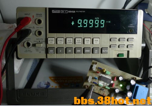

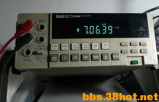

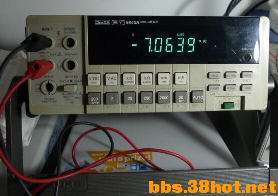

3478A的线性度极好,我曾依靠3478A去校正8840A的AD线性,效果很好。要点是∶AD校正所需的各个标准电压的调节、测量,尽量不要分开用3478A的(mV档和3V档)二个档位,要用同一个档位---即3V档。线性度才能保证。AD校验用的各个电压,是用AD588BQ+金属箔电阻+箔可变(全是二手),分压出来的。
看下我的8840A校正线性度后,翻转误差和线性度明显变好。
测7V基准
换表笔极性,一字不差

0V-5V端
5V-10V端
0V-10V端在0-9跳变
