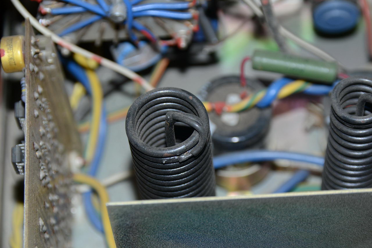

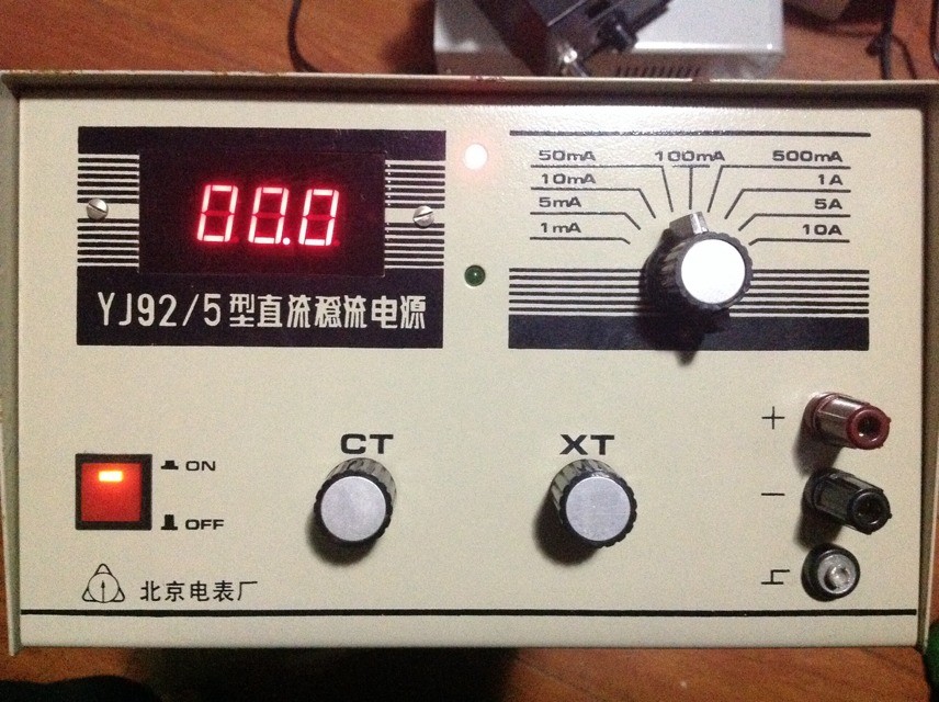

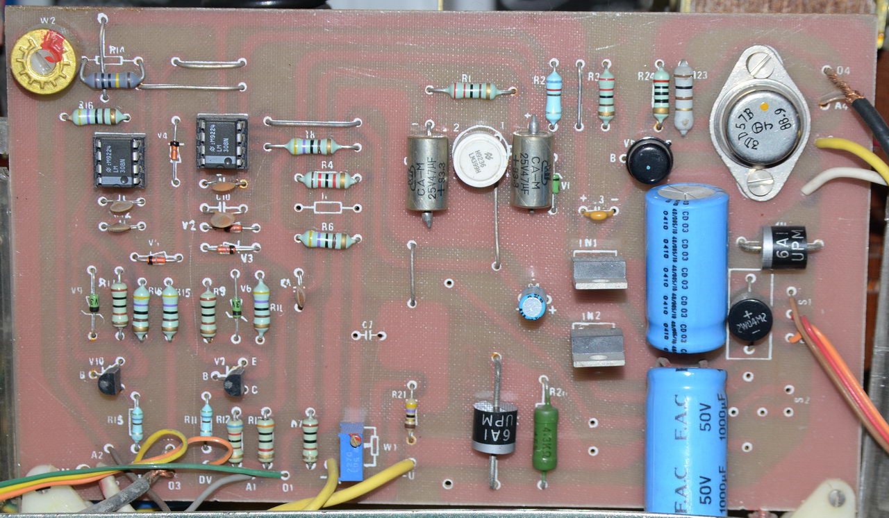

旧货市场拆迁,捡来的玩意儿
直流稳流电源,其实就是个高精度电流源啦
网上搜来的参数:直流稳流源 0-10A,0.01%
内部采用LM399H做为基准,调节部分采用0.01%电阻
1m-10A线性调节,三位LED数码管显示,小数点根据档位变化
用来校准普通的万用表电流档真的很不错
线性电源,重量>10KG
从以往拆的菊水、安捷伦精密电源来看,还是使用工频变压器的多一些~~~
提示:拆机图片全部1280像素,支持鼠标点击放大观看
上图:
下面,老规矩,裸了!

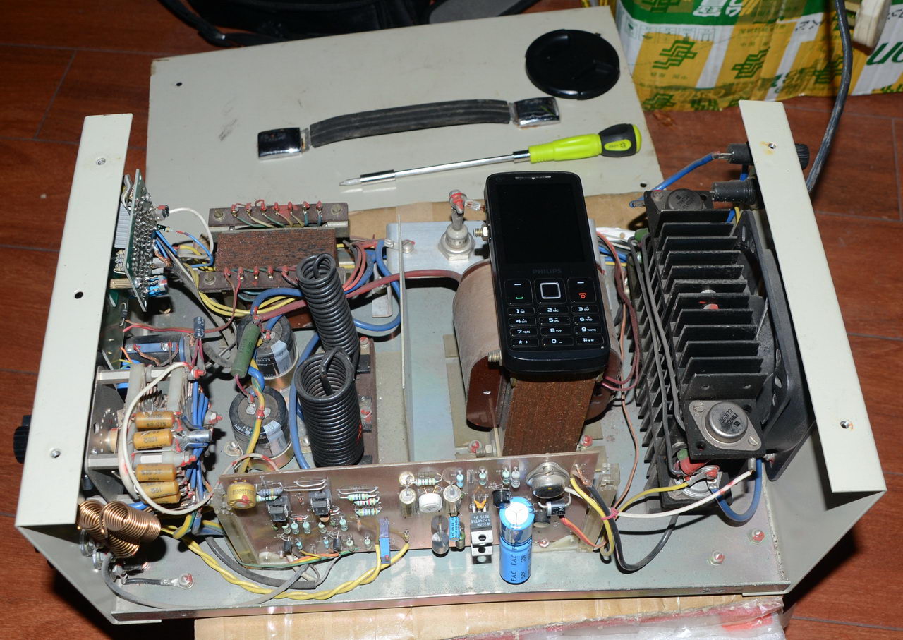

1、脱光后的整体效果,该凸凸该凹凹,不缺件

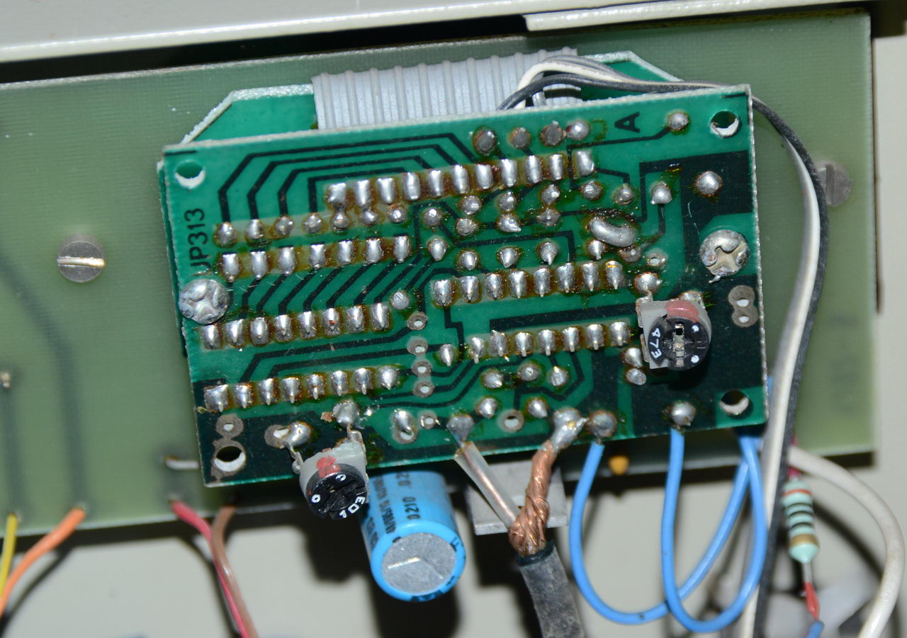

2、三位LED数字显示板,现在来看,完全可以换个淘宝22元的超四位半

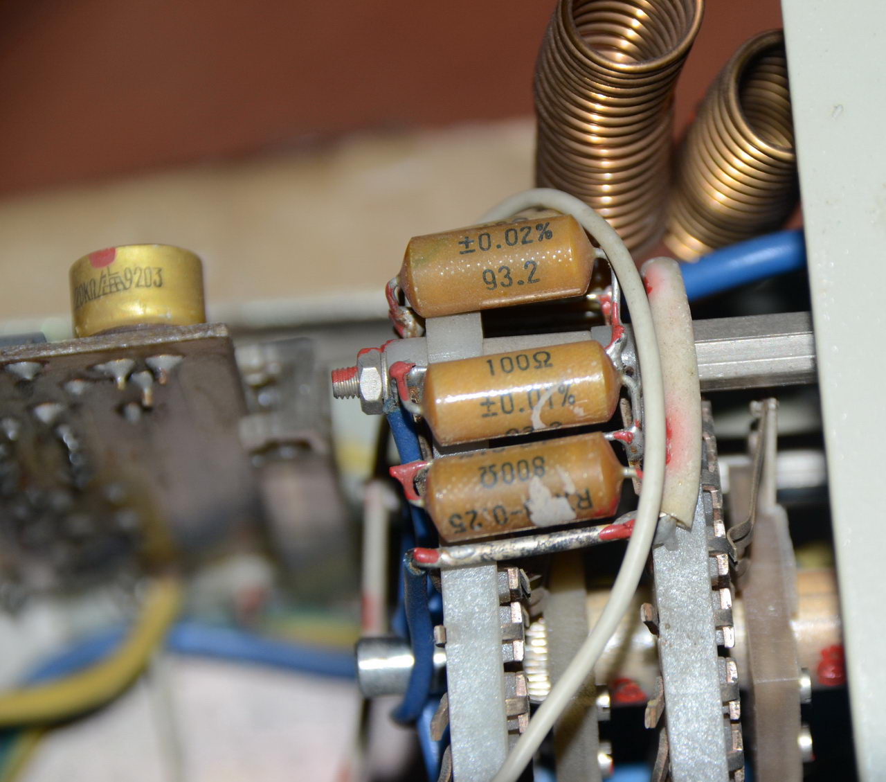

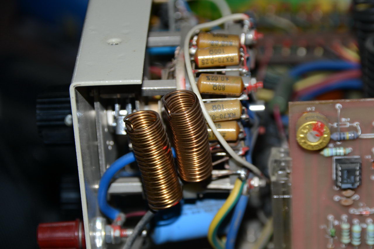

3、量程选择开关,精密电阻、双线并绕电阻
4、还是绕线电阻,当然,这里的作用是分流器,大电流测量用的,下面横着的是屏蔽板
5、你们最想看的关键部位——核心板:基准及扩流控制,LM399H

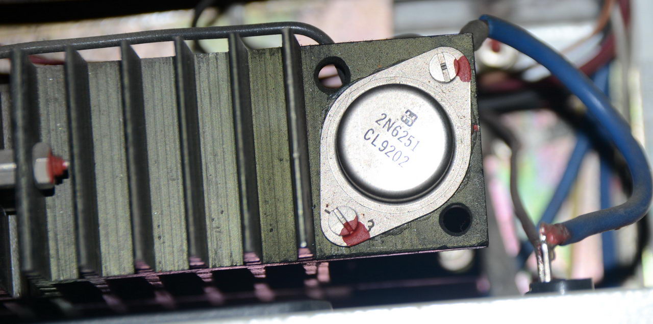

6、扩流,让电流变得粗大,4个,应该每个2.5A吧

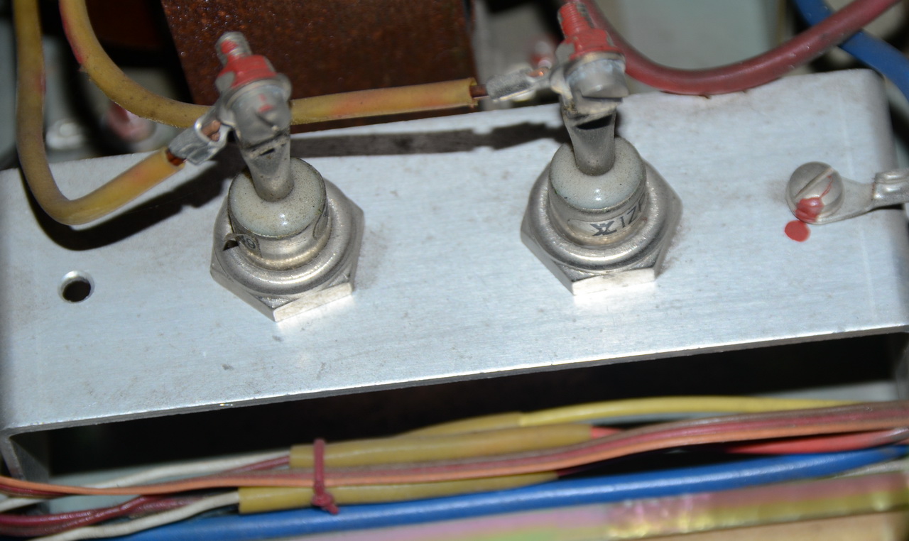

7、整流——两个表面管,全波整流
8、总结:
总重10KG,用料实在
变压器矽钢片侧面轻度锈蚀,买来之前应该处于潮湿环境
其他元件引脚全部正常发亮,看来做过防锈处理
嘿嘿,不赖,真心不赖!
