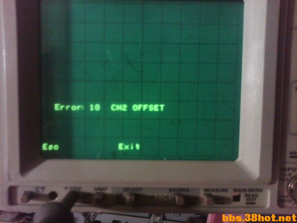

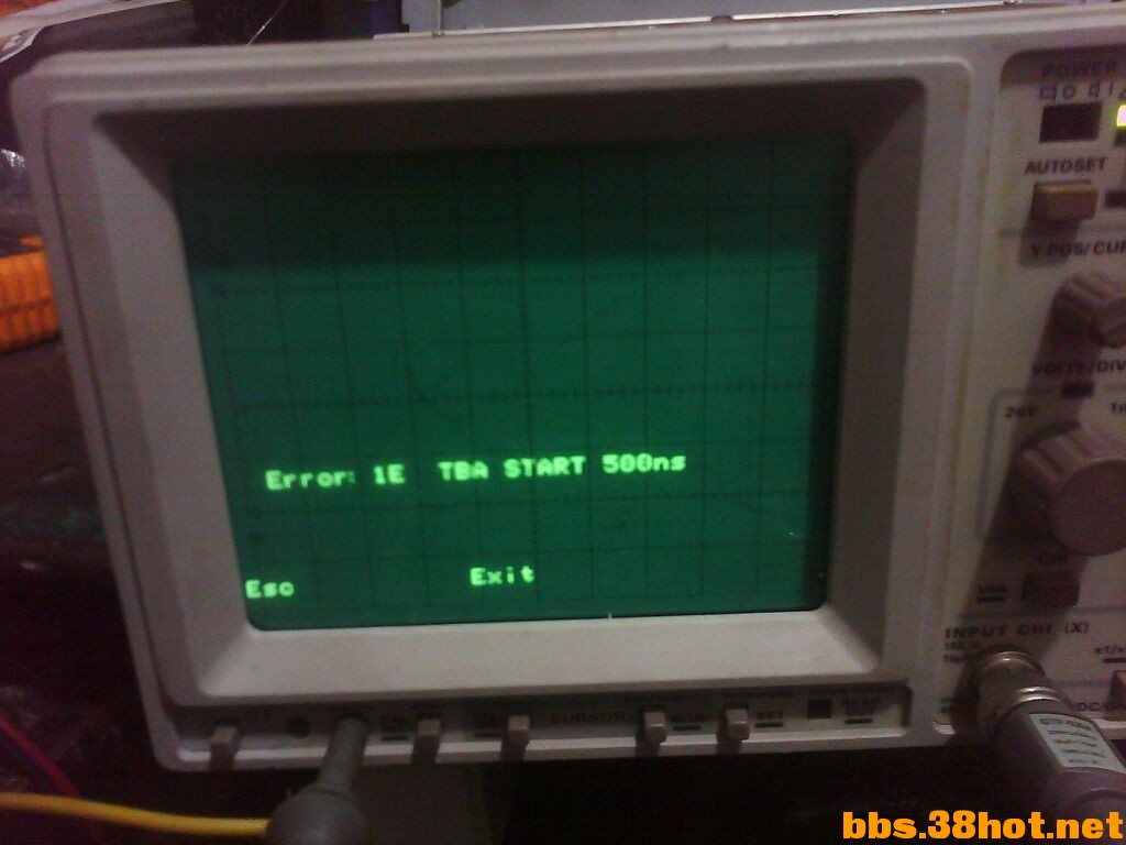

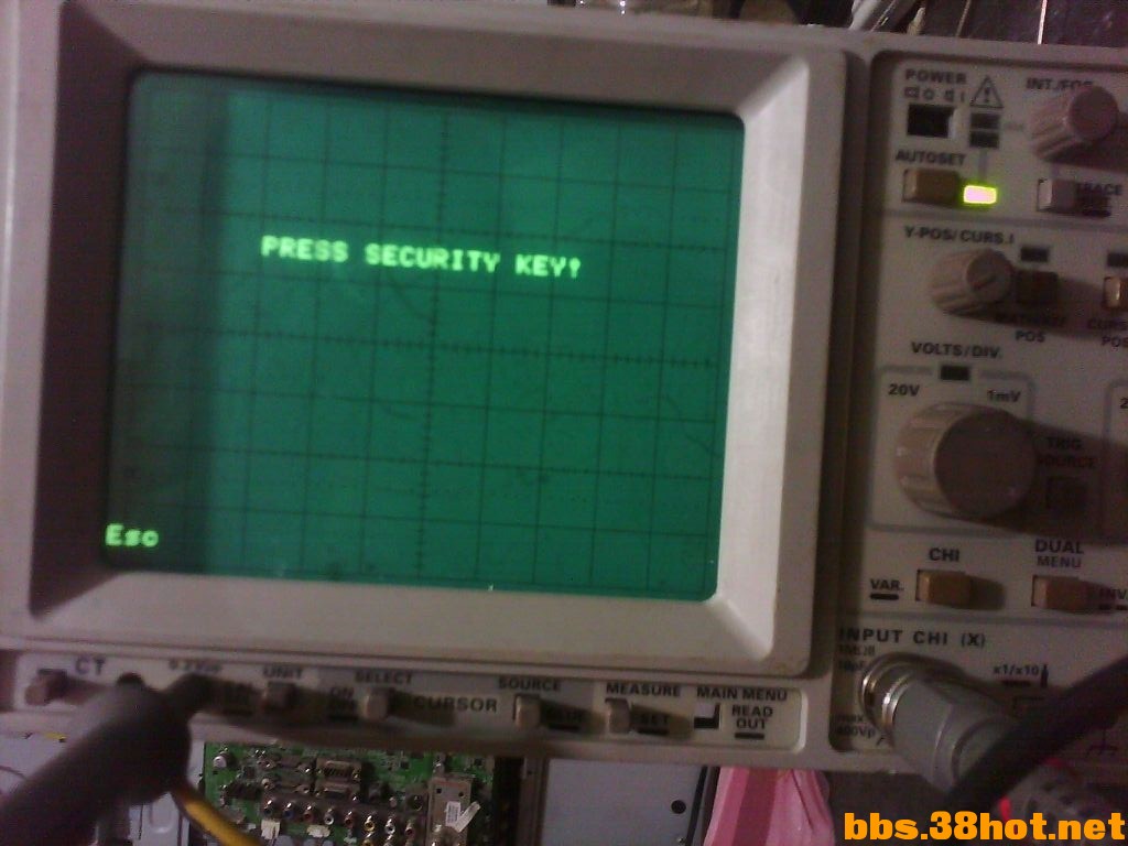

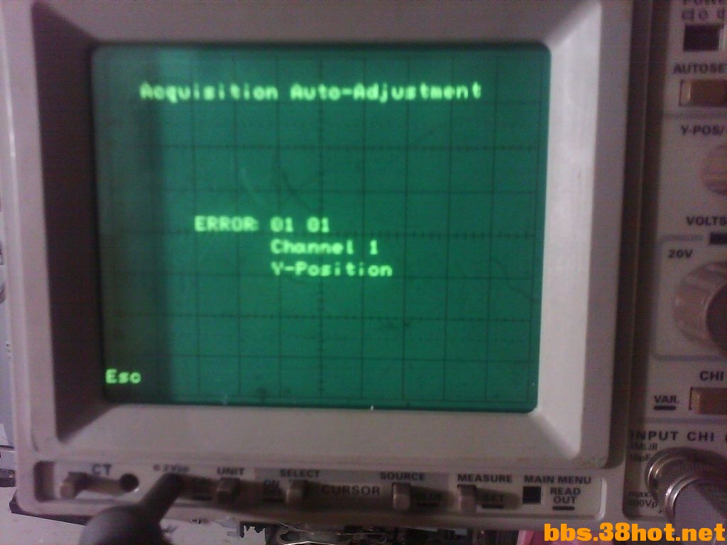

惠美HM507电源坏了,修复后出现多项报错,尝试手动调整无效,菜单里有工厂模式,求指点出现PRESS SECURITY KEY  下一步如何设置。 或者按那个键,恢复出厂设置。当出现PRESS SECURITY KEY 这个后任何按键都不起作用。求这个密码按键是什么!! 先谢谢再谢谢。
 楼主| 发表于 2013-10-6 22:30:02 | 显示全部楼层
手动调整后的报错
 楼主| 发表于 2013-10-6 23:55:32 | 显示全部楼层
深圳电源维修 发表于 2013-10-6 23:21
记得是我的1507是长按menu选择或确认,按autoset是退出一级菜单,按cursor是上下移动光标,
谢谢兄弟。我的这个是HM507按menu进入菜单,SELECT   measure为上下光标移动选择,再按菜单确认选择调整。  CT为退出
发表于 2013-10-7 22:35:04 | 显示全部楼层
字面的意思是在跟你要密码。知道密码是什么吗?
 楼主| 发表于 2013-10-8 09:34:26 | 显示全部楼层
  知道密码就不用发帖求助了。。。谢谢回复!

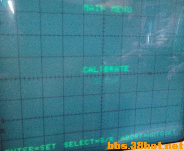

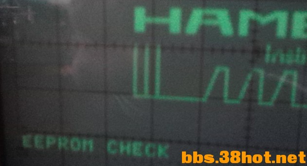

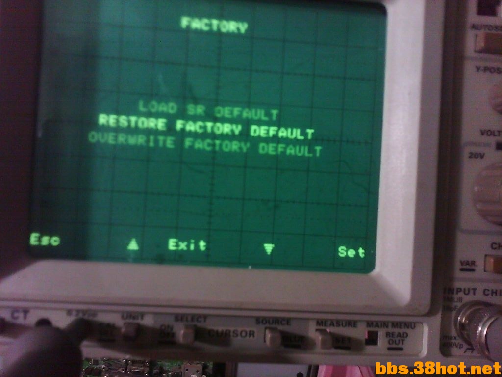

请问楼主本人在坛上购的一台1505机子出现EEPROM CHERK,想恢复出厂设置,光标不动选择不了,是选择那个按键,有什么办法。多谢。
 楼主| 发表于 2013-10-17 13:43:57 | 显示全部楼层
yyji 发表于 2013-10-17 13:31
请问楼主本人在坛上购的一台1505机子出现EEPROM CHERK,想恢复出厂设置,光标不动选择不了,是选择那个按键 ...
1505  的机器恢复出厂是按住AUTO键,开机。。。。接下来选择面板右面的上下键,选择SET,...再按AUTO ,,好了,,,
发表于 2013-10-17 15:24:41 | 显示全部楼层
q547245963 发表于 2013-10-17 13:43
1505  的机器恢复出厂是按住AUTO键,开机。。。。接下来选择面板右面的上下键,选择SET,...再按AUTO ,, ...
多谢楼主,按了面板右面的上下键还是不能移动光标,要拆开机子检查是不是上下键问题。
发表于 2013-10-19 12:19:57 | 显示全部楼层
多谢楼主,检查清洁面板键,能移动光标,还有一些问题,不过能测到波形了。
