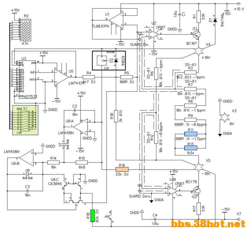

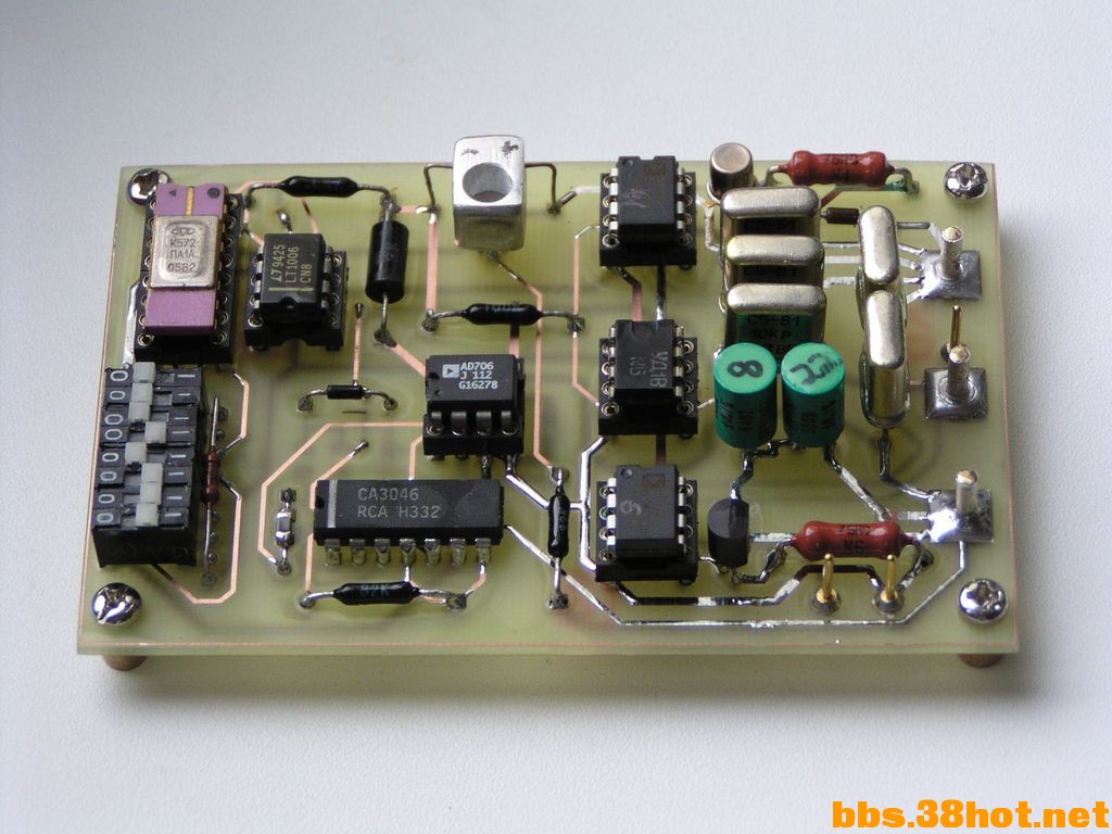

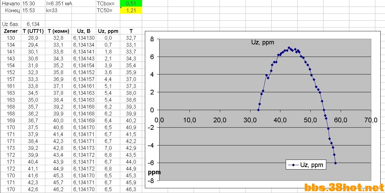

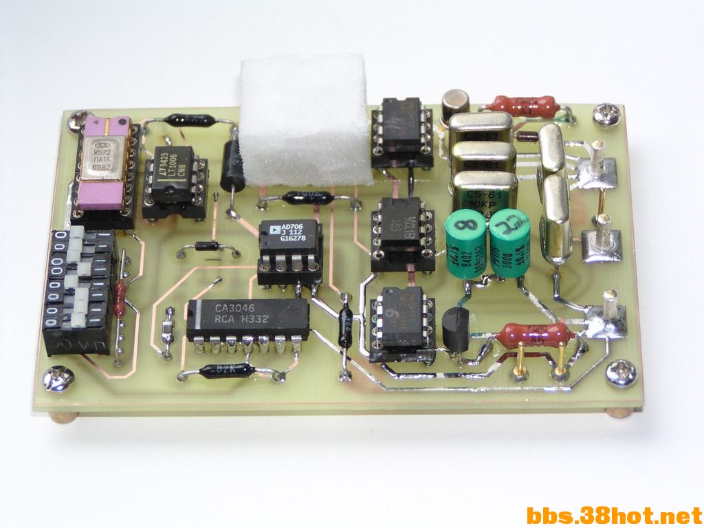

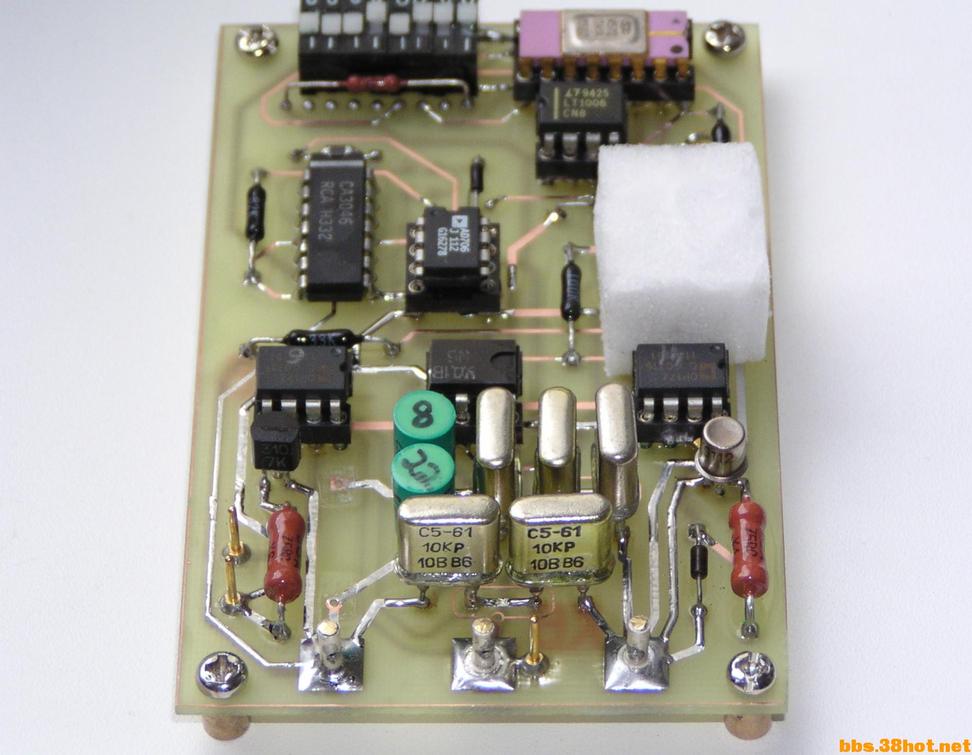

Modified Solartron 7081 schematics, 1N829A zener from the old 7081, Russian metal-foil resistors and DAC.TC ~ 0.06 ppm/C (27-43 C), 0.03 ppm RMS noise.

做得很漂亮!
图中U1所用TL081的TC较大,容易造成防护端电压差随温度而变化,建议换个温漂较小的型号。当然,仅是建议而已。

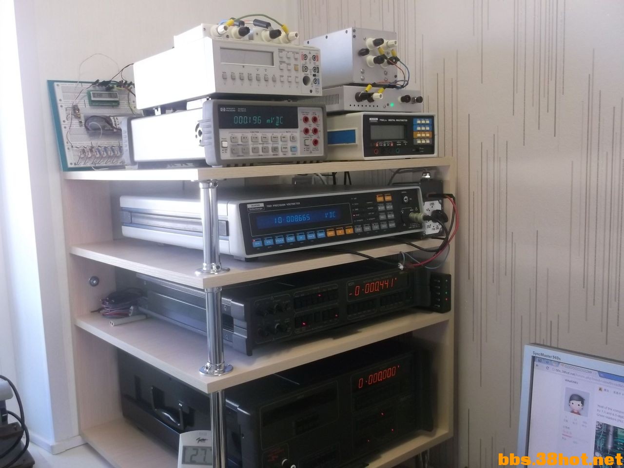

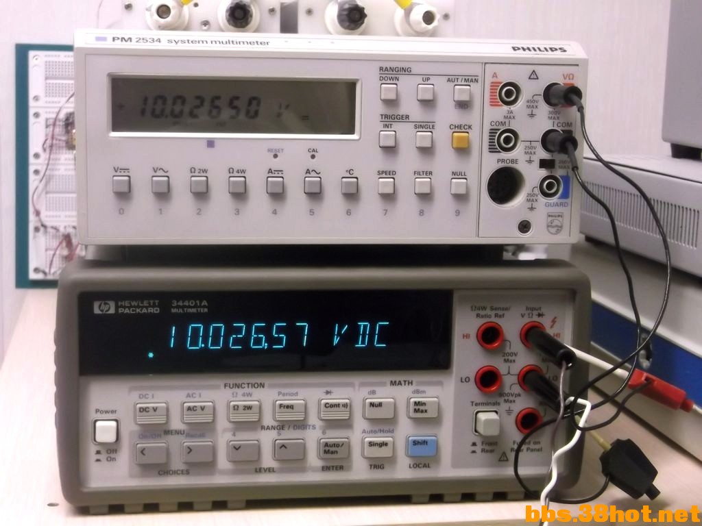

请问楼主,用34401测,最后一位跳到几个字?
发表于 2013-10-6 12:37:52 | 显示全部楼层
0.03ppm RMS应该就不跳一字了,加上34401的噪声,应该偶尔跳一字吧。
发表于 2013-10-6 12:42:23 | 显示全部楼层

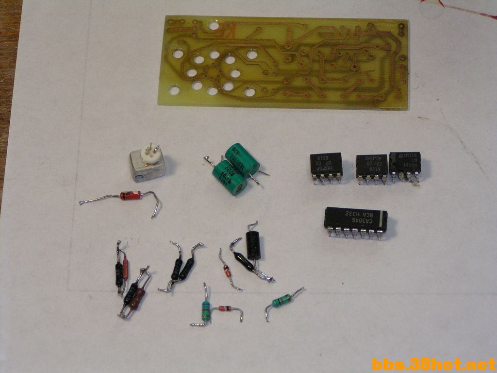

那种绿色圆柱样的元件是什么?

 楼主| 发表于 2013-10-6 13:57:07 | 显示全部楼层

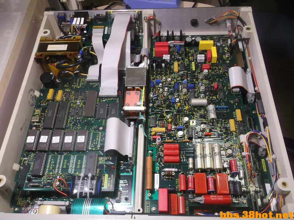

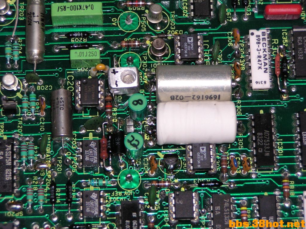

Most of the components was taken from the Solartron 7081 reference after it modification to LTZ1000.Noise was measured by 7.5 and 8.5-digits DMM.
Green resistors (PX175) - British Mann Components, wirewound. Mann Components (MC) -> Vishay-Mann (VM) -> Vishay.
发表于 2013-10-6 16:26:41 | 显示全部楼层
iddqd2001 发表于 2013-10-6 13:57
Most of the components was taken from the Solartron 7081 reference after it modification to LTZ1000. ...
哦~原来你把原来的基准换成了LTZ1000,然后又把换下来的做成了一个基准么?

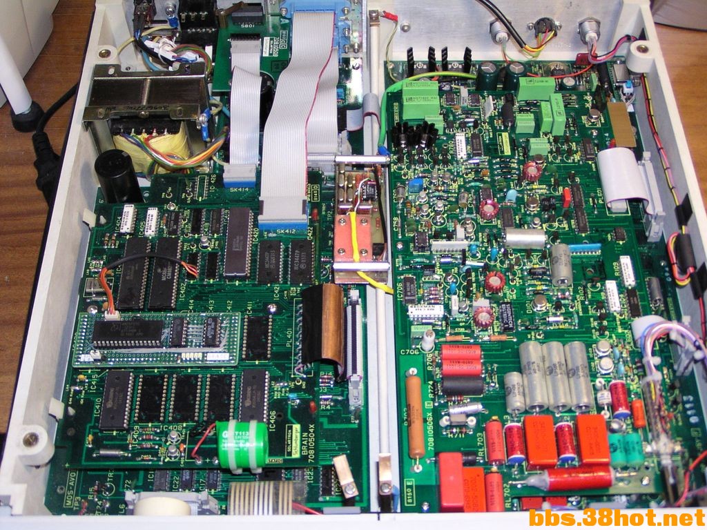

 楼主| 发表于 2013-10-6 17:01:42 | 显示全部楼层

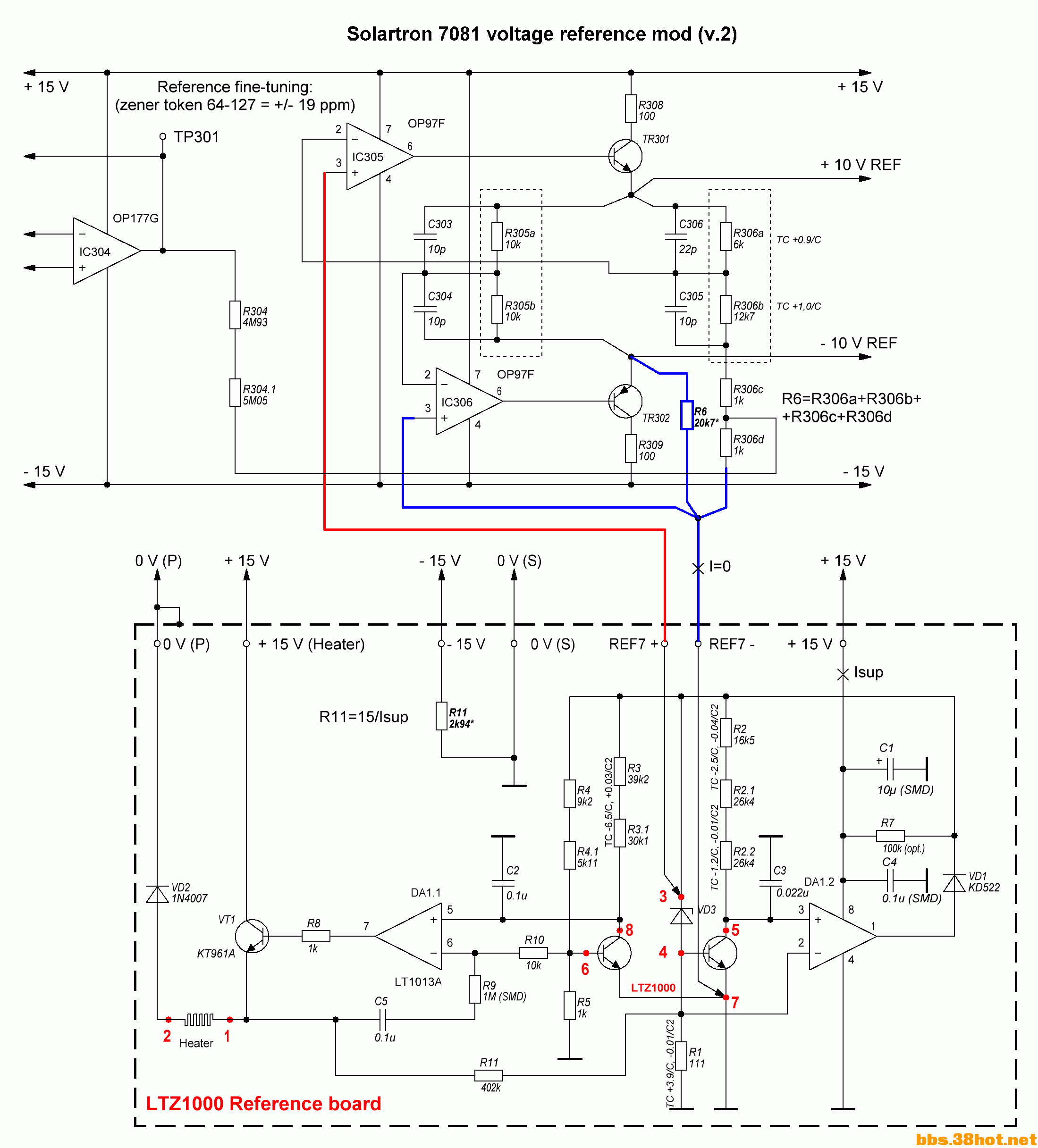

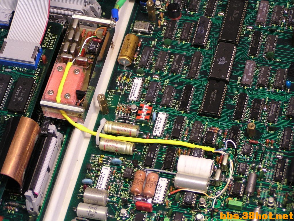

Solartron 7081 voltage reference modification:
发表于 2013-10-6 18:31:44 | 显示全部楼层
请问测量速度的快慢不同,导致的跳动位数不同。哪个更反映实际噪声?
另用AC档,测电池的RMS有50μV算正常吗?
发表于 2013-10-6 20:00:22 | 显示全部楼层
测量速度的快慢直接对应等效的输入的低通带宽,读出速率越低,等效的低通通带截止频率越低。跳动位数的不同,反映了不同通带频宽下的噪声强度,所以都是实际的,没有“更实际”的问题。

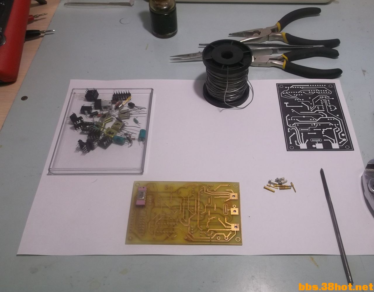

想学习你的1N829的PCB
 楼主| 发表于 2013-10-6 21:03:19 | 显示全部楼层
PCB's layout:
PCB-top.pdf (19.01 KB, 下载次数: 135)
PCB-bottom.pdf (17.85 KB, 下载次数: 102)

发表于 2014-7-6 18:48:21 | 显示全部楼层

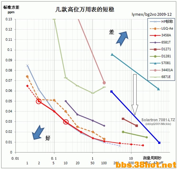

外国网站看到这个7081改LTZ1000基准的图,原来作者就在本坛啊。不知道改基准后7081的实际效果如何?有对照吗?效果好的话很想改一下

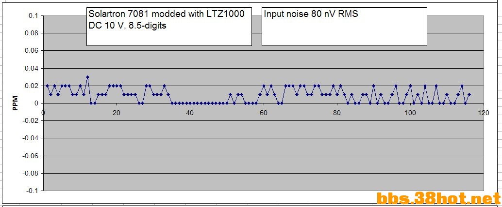

 楼主| 发表于 2014-7-6 21:28:40 | 显示全部楼层

谢谢,很大的鼓舞啊,准备动手改
