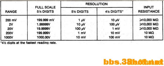

今天入手一台8842,把玩了下基本没啥问题,中是测量DCV的时候,表笔断开后数据下降的很缓慢,不知道是否正常.
1, 比如 测试12V电压,在表笔离开电源后,数据下降非常缓慢,基本上10分钟都回不了0
2, 若短路表笔,会很快下降为0
3,若接另外一块表测量8842两端的电压,会发现有一个下降比较缓慢的电压(相当于新的万用表在放电)
感觉应该是8842 DCV档自放电非常的慢(或里面的电容过大)
正常否?

正常的,8840、8842都是这样

这个是正常的,产生原因
可能
是8840A的输入内阻有关。
万用表电压档,也会有一个输入等效电容和输入等效阻抗(或电阻)。移走测量电压后,等效电容2端的电压,要靠这“电阻”放电来泄压,如果这个电阻是10M,就很快泄完近0,比如8840/42A的200V档;如果是10G呢?自然会很慢,比如8840A的20V档。所以换到200V档,移走测量电压,归0很快。

这也是8840,42的一个优点,10G输入阻抗到20V量程(19.9999)。34401的话10G输入阻抗到10V量程(11.99999)
