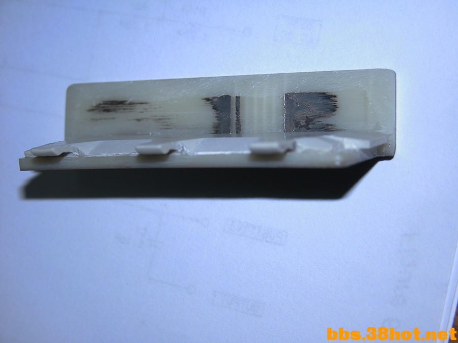

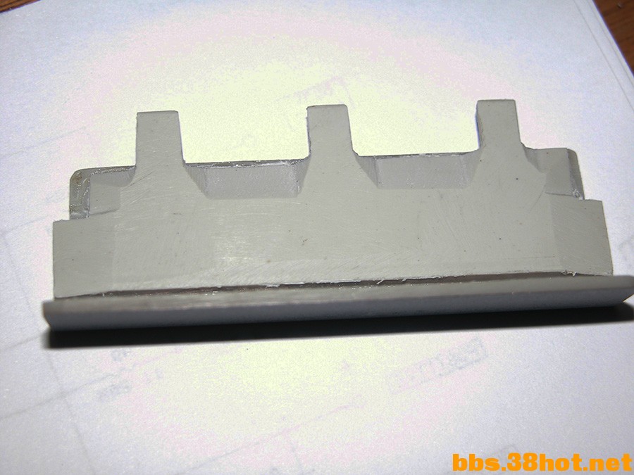

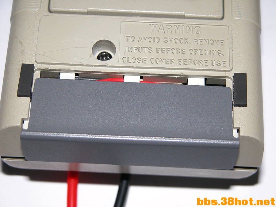

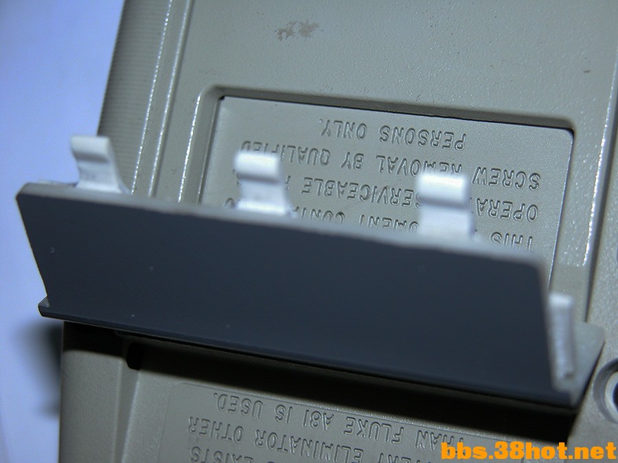

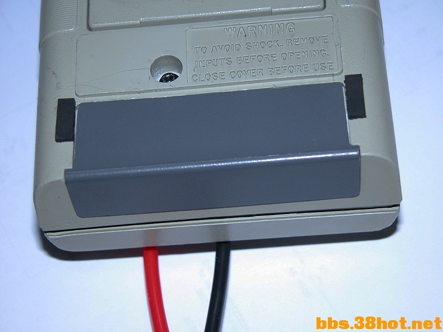

材料用日立老笔记本外壳,千万不能用国产的再生塑料。热风枪加热将直角修正成合适的角度,然后切割,用另一块较厚的平板加工成弹性卡榫然后用氯仿溶接一起,压紧。
关键,选材、尺寸测量。

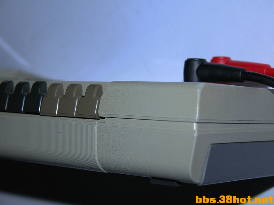

另外FLUKE8062A上下壳之间的缝隙为什么这么大?应该用一个接套的。
看图吧。

氯仿是易制毒化学品啊…楼主怎么找到的?其实用二氯甲烷也是一样的

氯仿很常用,一般玻仪化工店都能买到。
