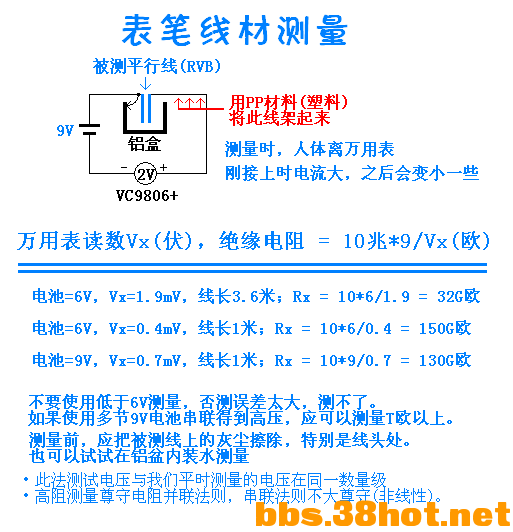

铝盆法测量高阻

发表于 2013-10-3 12:21:11 | 显示全部楼层
利用万用表内阻和被测电阻串联。万用表内阻本身就不可靠
发表于 2013-10-3 12:23:15 | 显示全部楼层
我也用此法定性测过PN4117A的漏电流,应该是小于30pA,应该是真品,不过用的是直流稳压电源,噪音较大,高阻测量如果要稳定一定要屏蔽良好,测量仪器最好能电池供电
发表于 2013-10-3 12:26:04 | 显示全部楼层
刚接上时电流大应该是由于分布电容的原因

 楼主| 发表于 2013-10-3 12:58:18 | 显示全部楼层
今天想做一对开尔文夹具,正在思考线材,所以设计了这样一个电路测电阻。
本来想使用低介质损耗的线材,但手上的线太线(只有网线和视频线),于是使用电线。电线绝缘层Q值低,所以用此法测一下漏电。
电线很多都是PVC材料绝缘,高频损耗很大,用直流法测量,则表现为漏电。
矿石收音机老师说,用火烧,如果烟气又黑又臭,那么这种线高频损耗大,低频则会漏电。反之,可能是聚乙烯等(PP、PE等),损耗很小,绝缘能力超强。
矿石收音机还用到一种材料——聚四氟乙烯,这个也很历害,会比聚乙烯好一点,而且耐高温。
当然,绝缘能力再好,也没有空气的缘绝能力好。所以,测量时,高阻端的引出线最好架空连接,以免影响测量精度。

 楼主| 发表于 2013-10-3 18:40:19 | 显示全部楼层
tjsheep 发表于 2013-10-3 13:19
真空比空气绝缘能力好很多。
普通的天气条件下,空气绝缘能力还可以,但是潮湿天气,绝缘一般了。
关键 ...
以前做普物实验,有一个密立根油滴实验。那个可以验证重离子的迁移情况。在显微镜下找了半天,也找不到几个带电的。有带电的,带电量也就几个或几十个电荷。
这就是说,空气中大粒子的带电量很有限,而且运动非常慢,比蜗牛运动的速度还要慢。所以,大粒子引起的漏电很小。
当时实验的放大倍数是多少我不清楚。假设视场范围是1立方厘米,有100个带电。平均带电按15个电荷计算,也只有1500个电荷。上升速度按5毫米/秒计算(因为我看到带电粒子离开视场也需要几秒钟)。
这就是说,2秒钟才能移动1cm,移出视场1500个电荷。那么,每平方厘米的电流就是(1500*1.6*10^-19)/2 = 1.2*10^-16安培。
密立根实验所使用的电压可能有几百伏(具体值我忘了),那么,场强就按300V/0.5米=600V/米=6伏/厘米。即,1立方米含油空气电压6V,电流是1.2*10^-16安培,电阻就是6/1.2*10^16=5*10^16欧=50000T欧。
小离子引起漏电,我没做过实验。太小了,看不到。不过,按网络上大气电学相关资料,每立方厘米电荷数大约是几十个到1000个,如果空气被电离等(如高空),那么电荷数会成千上万倍增加。小离子,电荷迁移速度可达100cm/秒(按1V/cm)。
这么算下来,小离子引起的漏电反而更可观。如,每立厘米如果有1万个离子,那么每少会有1万*100=100万个电荷通过,电流为1.6*10^-13安培
此文http://www.docin.com/p-374528848.html讲述了离子数与湿度的关系,10%湿是200个/立方厘米,80%湿是8000个/立方厘米
按此算来子,80%温度下,空气电阻还是在10T欧(一立方厘计算),漏电实在太小。

 楼主| 发表于 2013-10-3 18:56:57 | 显示全部楼层
真空比空气绝缘能力好很多。
关键 ...
在真空中,电子很容易被加速,只要有极少量的自由电子,就会起到导电作用。
室内空气的电荷并不多,空气基本上没有电离的条件,并且在电场作用下,移动速度很慢。产生的电流非常小。
所以,普通天气条件下,空气的绝缘能力非常好。测量空气漏电电流的方法,正是采用类似我在第一楼中所述的方法,而不是采用很高电压测量!当然,电流表的灵敏度还应再提升一些,屏蔽方案还要再完善一些。
我在1楼中使用VC9806+,可以分辨到几十uV,对应电流为几个皮安。如果改进方案,做到1pA以下,测量较明显的大气漏电就容易多了。
