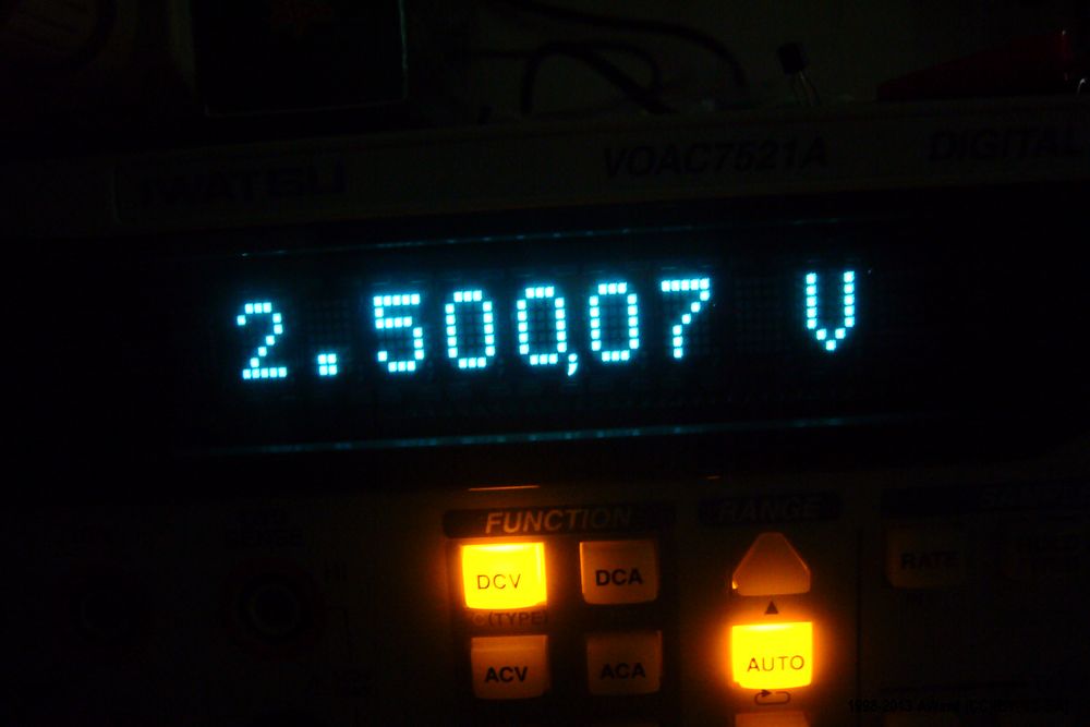

今天在测试TL431基准,
TL431刚焊上去,大约是2.49627。
半小时以后,显示为2.49633,中午2.4936,连续测试10小时以后,下午显示为2.49638
我这个431基本上没有温漂,用手加温,一字不动。
所以,基本排除TL431的温漂问题。
不知是34401漂移,还是TL431老化漂移。

我的机器大概10V档0.6PPM左右,如果十小时温差6°,则波动3-4个字左右。
 楼主| 发表于 2013-10-2 21:22:04 | 显示全部楼层
看来我这个431还得老化一段时间。
10字大约50ppm,也许34401一天内不会跑这么多,是431跑了。
一般431的温漂25PPM左右,大的50左右,低于10的比较少见了。如果温差6°,则总漂移量60-300PPM,折合到2.5V左右的读数,大概15-75个字,而34401本身的漂移(3-4)/4=1字左右,因此可以说431本身的漂移远远大于34401的漂移,或者说431是一种比较低层次的基准。

 楼主| 发表于 2013-10-3 00:39:32 | 显示全部楼层
又观察了几个小时,一值保持不变,看来基本稳定了。
发表于 2013-10-3 06:37:24 | 显示全部楼层
它的漂移主要是温度相关,因为温度的波动是有一定范围的,因此它的漂移也会在一个范围之内来回波动而不会无限增加,它的漂移还有一小部分是老化造成的,这个比较小,并且随着时间会逐渐减小。
