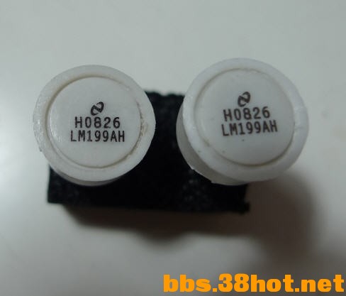

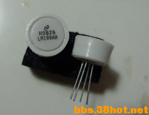

求高人指点,国半是几时停产的?编号H0826对头吗?还有竟然是“铁”脚镀锡的。求鉴别真伪、新旧,谢谢!

发表于 2013-10-2 10:16:48 | 显示全部楼层
做工这么烂 一看就、、、
发表于 2013-10-2 10:24:26 | 显示全部楼层
绝对不是全新货,通常说散新货=二手货,二手货里面又分真二手和弄个不知什么型号的零件重新丝印你想要的零件号卖给你的假二手。

基准到了这个级别,还用铁磁引脚这个正常吗?不是更容易带来热电势效果吗?尽管有镀锡,但锡层也易氧化变质,到头还是单纯铁磁材料。
发表于 2013-10-2 10:50:48 | 显示全部楼层
铁脚和镀锡都不奇怪。后期生产的原装货也有铁脚的。不过楼主的这个199,如果功能正常的话,可能是199、299、399的拆机接脚翻新货。
发表于 2013-10-2 10:53:58 | 显示全部楼层
凌特现在生产的399就是铁脚的
发表于 2013-10-2 10:56:10 | 显示全部楼层
接脚的~有这点闲工夫应该不会是完全假的, 399冒充的可能性较大~
 楼主| 发表于 2013-10-2 11:22:37 | 显示全部楼层
soldner 发表于 2013-10-2 10:53
凌特现在生产的399就是铁脚的
LT后期LM399,我见都是金灿灿的,是跌脚镀金?
发表于 2013-10-2 11:35:28 | 显示全部楼层
肯定的,是铁脚镀金的,12年和13年的都是。
发表于 2013-10-2 12:22:50 | 显示全部楼层
有种材料叫做可伐合金,几乎所有金封的IC和晶体管用的都是可伐合金,包括鼎鼎大名的LTZ1000,所以这个根本不是什么铁脚。
发表于 2013-10-2 12:24:43 | 显示全部楼层
凌特的现在生产的399AH是铁脚镀金的 。199不知道
发表于 2013-10-2 12:30:07 | 显示全部楼层
10楼正解,不过接脚的翻新货就不一定了。

顶楼“铁”脚之铁加有引号的,因知道合金一说。镀锡工艺很山寨,,现出的LT的LM399AH是金灿灿的。还保温套上印字擦几下就掉了。定是翻新货了。谢谢大家解答。
发表于 2013-10-2 14:52:26 | 显示全部楼层
科伐合金,就是铁镍钴合金,铁54,镍29,钴17。

On September 23, 2011, the company formally became part of Texas Instruments as the "Silicon Valley" division.
国半2011年9月23日被德州仪器收购,不过本人见到标记为12xx(2012生产)的LM148/883B,绝对是真货,估计是时间太短,生产线还没来得及换标。现在到TI官网查询很多原来国半器件,今年才开始从NS转换为TI格式。
