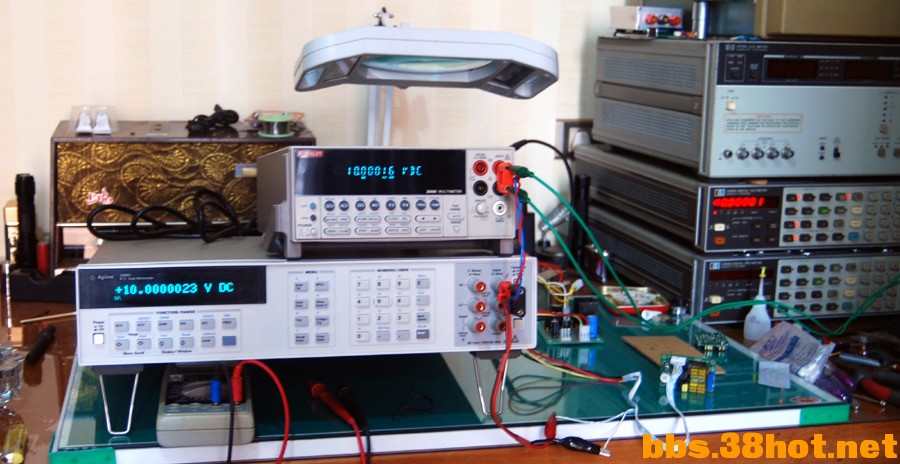

    3458五月份出门于昨天回娘家了,维修效验一路艰辛难以言表,还进了官司。烧友们烧烧可真的不容易呀!
首先说说维修艰辛,年初的一场梦游拿到一台HP标3458,自检全过,长时间监测发现存在数值飚升故障(参见888老唐淘机秘笈帖),心情当时跌到低谷,机器只能是个摆设了,没使用价值。抱着一线希望,坛内询问大侠,坛外通过HP关系寻访到了安捷伦,得到答复证实是AD当中一“大片”有问题,于是在哥们儿的帮助下开始了周游全国的维修之路。武汉--北京--上海--武汉(官司)--成都--上海--北京--武汉,历时5个月。
    说说官司事儿,(说这事儿对大家了解新的政策有些帮助)本来机器在上海维修也没多久就返程了,可在上海到武汉的快递过程当中,机器摔砸了,且砸的很惨,面板开大口,接线柱歪扭,尾框断裂,惨不忍睹!咱办?快递之间协调很久只能赔付900大洋,唉~~~官司呗,于是机器到了成都的快递总部地盘,打官司是由另一搞法律的哥们儿提及,新的交通运输法规不再认可物流快递以运费3倍赔付的霸王条款,赢了!损坏的全赔,因此机器再次前往上海安捷伦,面板总程连带显示屏、接线柱等损坏的全部更换,如今这机器成了Agilent标的3458A,Agilent再次全面校准给出维修校准报告从上海发出于昨天机器终于回到娘家,我这一帮哥们儿可是前后帮了大忙,请客感谢!
    我的这次高烧磕碰经历给大家传递什么信息呢?第一,高位表把玩,首要的就是考察机器稳定如何,经验证明,器件老化越严重预热稳定时间越长,稳定时间超过一小时的机器不可取,这符合北京关于稳定大于一切的理念;选购高位表一定带上基准现场几个小时的观测,3458有数值飙升不回头的通病,特别要小心!第二,对于贵重物品物,物流快递签收一定自己亲自拍照签收,否则很麻烦。
    发图留念,深感基准不给力了,另外问问同学们,吉时利2000有无办法单独档位效验?

请问貌似可以单独校准DCI  DCV
怎么看KEITHLEY2000的出厂日期啊,还有,这东西我怎么就没见过原装表笔的呢

发表于 2013-10-1 18:59:03 | 显示全部楼层
2000只有  DC和AC两种校准方式
回6楼 2000 只能看上次校准日期 没有出场时期的显示
2000的原装表笔比较垃圾 普通硬壳表笔 一般都推荐用cat3表笔

 楼主| 发表于 2013-10-1 19:49:03 | 显示全部楼层
bg9gas 发表于 2013-10-1 19:30
楼主能讲讲 关于快递赔偿是 部分吗?
遇上这事麻烦,基层物流无法作主,只能按照运费的三倍赔付,除非保价,我没有保价,但是有安捷伦出具机器状况报告和证明。
新的运输法规要求按照实际进行赔付,所以状告到物流总部,损坏机器也得跟过去,协商不行只能起诉,法院根据情况传唤先调解,调解不行就得开庭,我这过程只走到法院调解,所以维修费用根据第三方维修产生实际费用由快递进行支付,过程由我哥们儿操作的,麻烦的很,哥们给力呀。
以后大件真的要注意保价!!!!

关于“稳定时间”的长短,个人以为限定在一个小时不太妥当,存放时间长短、环境温度变化差距大等都可能造成开机稳定时间超过一小时。我觉得表述为“进入10ppm范围或进入5ppm范围的时间小于一小时”,这样比较客观些。实际上进入到最后几ppm范围时,往往会超过一小时,这对于六位半或更高的高位表来说较长的等待时间是必须的。
