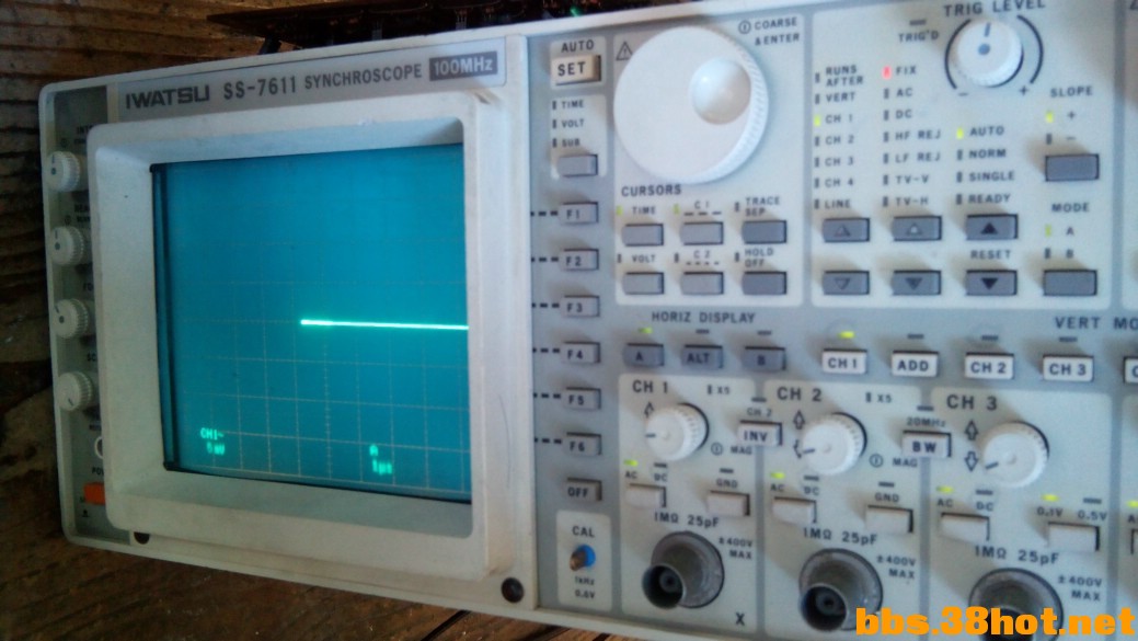

我的这台SS-7611水平信号输入波形正常吗?
538
赵工电修
赵工电修

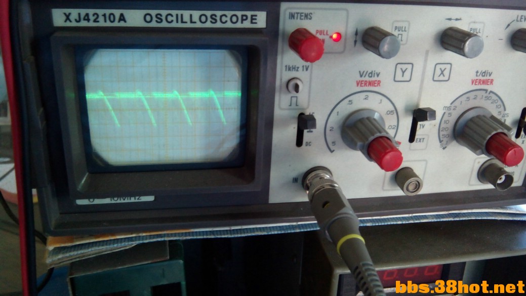

发表于 2013-10-1 12:11:56
我的这台SS-7611水平信号输入
波形正常吗?
赵工电修
赵工电修

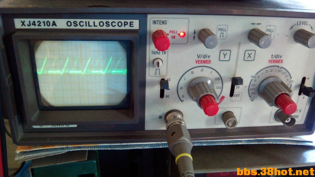

发表于 2013-10-1 12:13:53

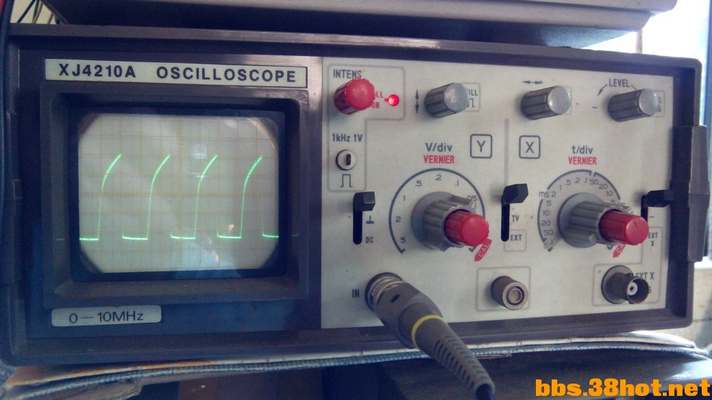

输出波形如下。
赵工电修
赵工电修
发表于 2013-10-1 12:14:43
故障现像如下.
只能往右调,不能往左调,水平位移旋钮已调到左面时基线就是不往左。

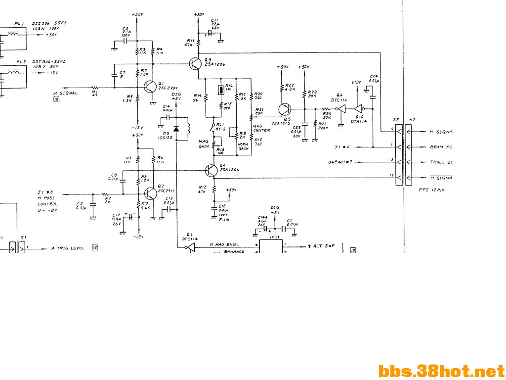

发表于 2013-10-1 19:46:44
这个调 R21看可以解决吗

发表于 2013-10-1 20:16:47
谢谢,调 R21基线能动但调不到位。

qwer1234
qwer1234
发表于 2013-10-1 21:55:36
赵工电修 发表于 2013-10-1 20:16
谢谢,调 R21基线能动但调不到位。
那要顺着R21向三级管 门电路查
qbqian55
qbqian55
发表于 2013-10-2 09:09:51
扫描线是两个三极管共同工作完成的。我修过一台这种故障,有个电阻断了。检查方法先看水平扫描电极信号波形是否对称,对称是偏转板电压偏移太多,往往是扫描管静态电流不一致造成的。不对称往前查Q3 Q4集电极波形---基极一路查往前。
赵工电修
赵工电修
发表于 2013-10-2 14:08:21
谢谢各位坛友,拆机发现前修理员在R19位置背面并上一个510欧的电阻,拆除后能调节到左面了,但时基波形好像左面压缩卷边,不能完全展开。
