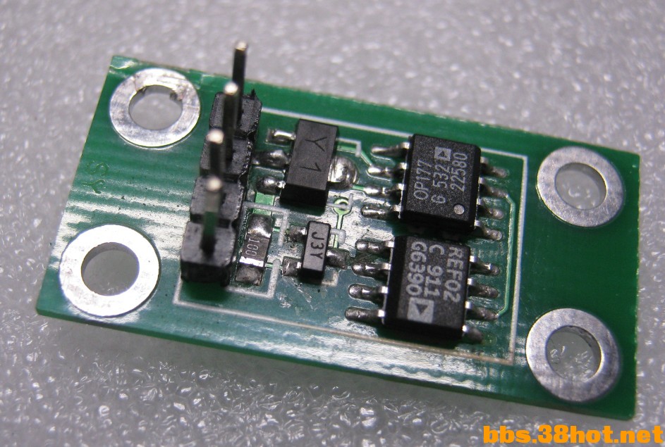

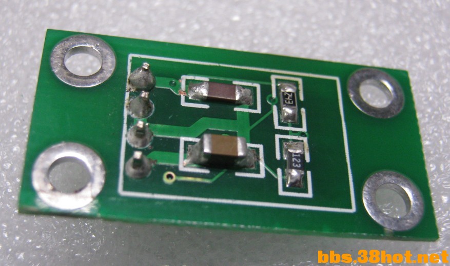

给基准供电,限流很重要。市售三端稳压器鱼龙混杂,自制一个玩玩。
最简单的串联型稳压电路,基准用的是ref02。输出用1:2电阻分压反馈给OP,最终输出15v。
采样电阻10R,限流输出约为60ma。
沿白线剪下的话,体积比7815略大一点。
蛋痛之作,欢迎拍砖。

都是PCB的啊。自制都这么专业。。。。
发表于 2013-9-30 15:06:35 | 显示全部楼层
高级7815。用1763会不会更好?
 楼主| 发表于 2013-9-30 15:34:42 | 显示全部楼层
cuison 发表于 2013-9-30 15:06
高级7815。用1763会不会更好?
很多LDO性能都比78系列好得多。
78只是能比这些LDO电流大点、耐压高点、功率高些等,这些优点在基准应用上都不能体现。
作基准供电,78其实本不适用。
发表于 2013-9-30 15:37:45 | 显示全部楼层
为什么不用LDO,78xx压差那么大

 楼主| 发表于 2013-9-30 16:17:18 | 显示全部楼层
yjm2000 发表于 2013-9-30 16:00
整个+-15V的更好,有没有计划?
双电源已经在计划当中,没想好只做一款独立的pcb还是直接做在应用上好。
