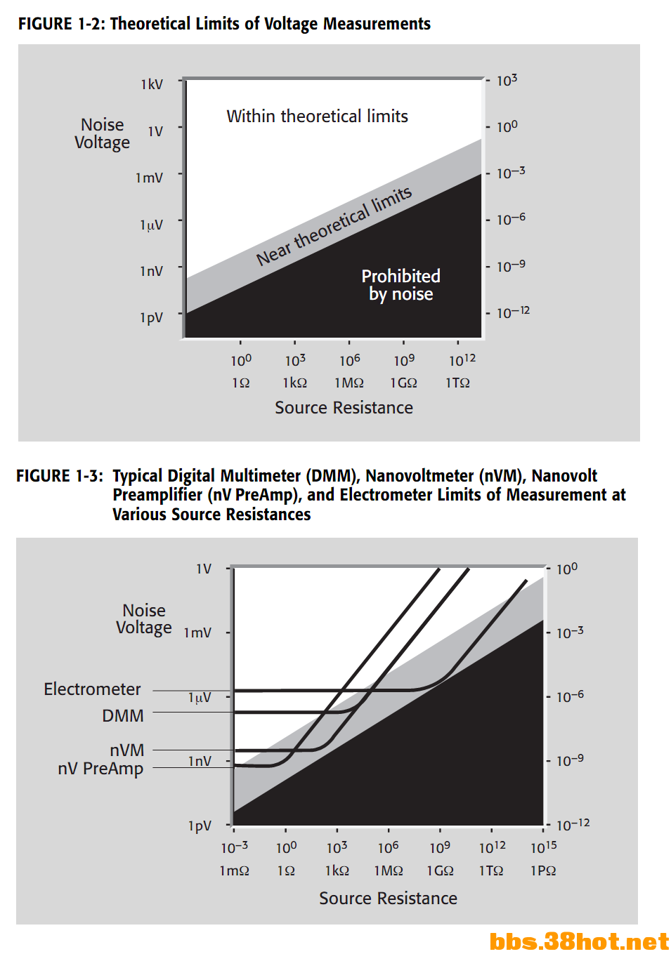

为了减小电阻分压器的噪音,理论上是不是电阻值越小越好?看了34401的图中,输入的分压电阻还很大,为了输入阻抗大就要用大电阻,这个和?噪音是否是矛盾的?

阻抗很重要。噪声你自己算算就知道了

请围观:
