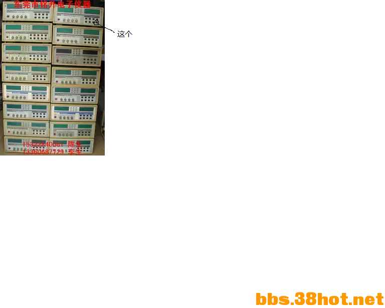

发表于 2013-9-30 11:36:19 | 显示全部楼层
我的是GAINKAITA 100。应该和你的测量部分差不多。测试夹短接,按右下角的归零键试一下。

发表于 2013-9-30 13:45:45 | 显示全部楼层
右下角那个。
发表于 2013-9-30 13:50:22 | 显示全部楼层
lxl2251 发表于 2013-9-30 13:28
归零是那个啊,麻烦把字母标出来下,实在不懂。
右下角zero

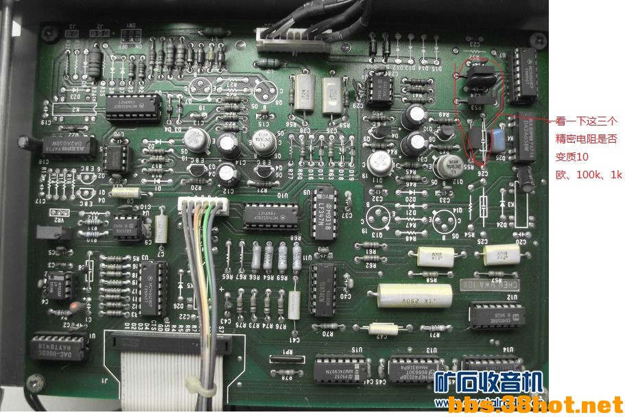

发表于 2013-10-1 09:48:57 | 显示全部楼层
看一下这几个电阻是否焊好或变值。
