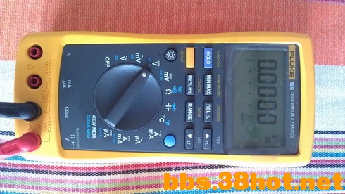

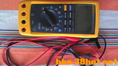

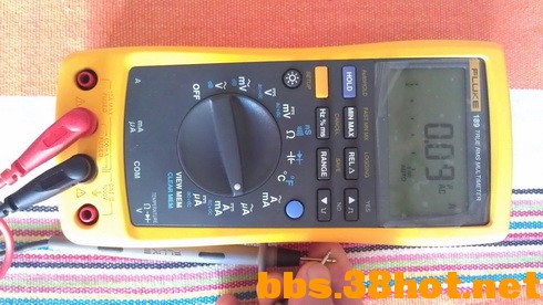

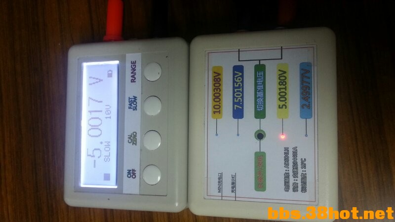

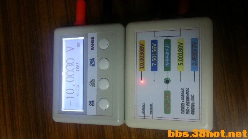

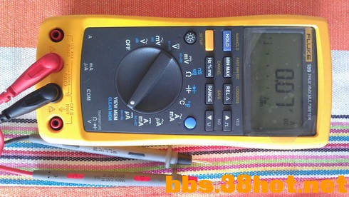

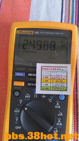

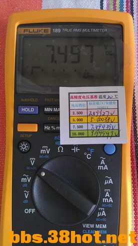

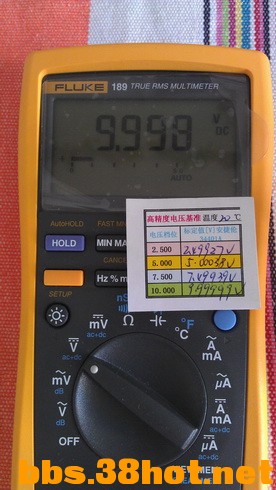

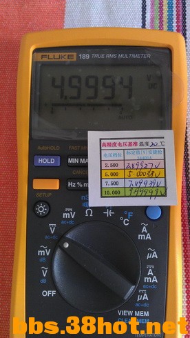

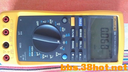

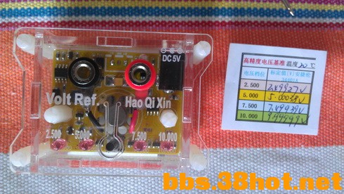

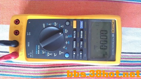

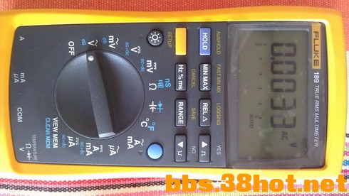

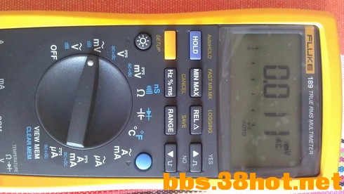

刚入手一全新189,唯一的缺陷电池盒腐蚀。校准纸现实时间是2007年,手中没校准源,也没有高精度电阻,不知精度如何,从某宝买了个基准对比测试了下,不知189是否合格,请大家评论。
上图:

精度应该是够的,毕竟基准也是DIY。

通过对比测试,LZ的表还不错的,再说了∶
用AD584来检验F189,稍有点免强,因为F189有5万字,它的5V档量程的分辨率和5位半表一样,而AD584即便是LH级,其2.5V的最大温度系数是10ppm/K,5V等为5ppm/K,所以特别是测试2.5V和5V时,基准标定时的温度和你测试时的温度之差,引起的温漂可能会在F189的最后一位上反应出来。
 楼主| 发表于 2013-9-30 17:11:08 | 显示全部楼层
刚把189拆开清洗一遍再测,发现精度明显上升,小数点后三位都能对上,比开始好多啦,卖家加了封条,确认要了才能拆,所以没法,只清理下电池槽。
