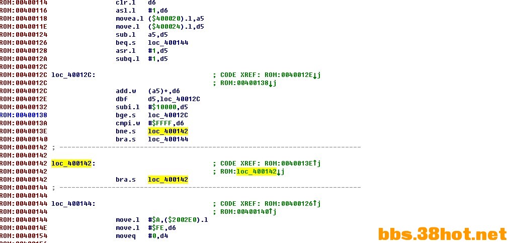

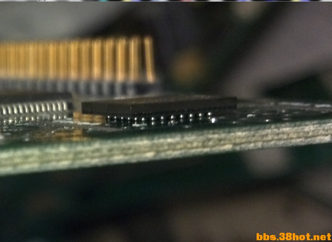

网友寄来TDS210,1012各一片,不显示,让帮忙看看。
先说210吧,加电,ROM有动作,1k端口频率117Khz。
读ROM,2.03版本,对比确认完好。

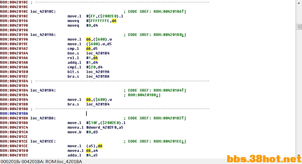

ROM芯片CS#,OE#触发,读地址线,4201B4-4201BB循环访问。分析代码如下图,CPU做内存数据线检测,异常则循环操作错误位数据。
依旧ROM_CS#触发,观察总线数据。循环中,ROM_OE#无效时,8位数据总线有4次数据操作,FFFFFFFEh,也就是第一步就出错了。

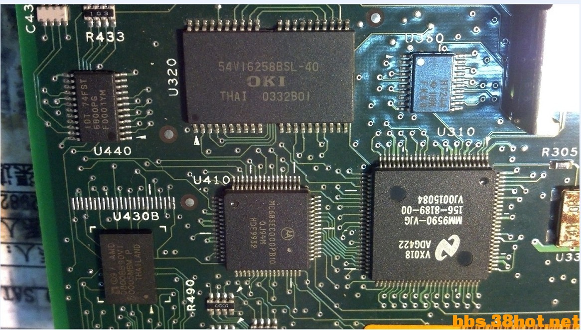

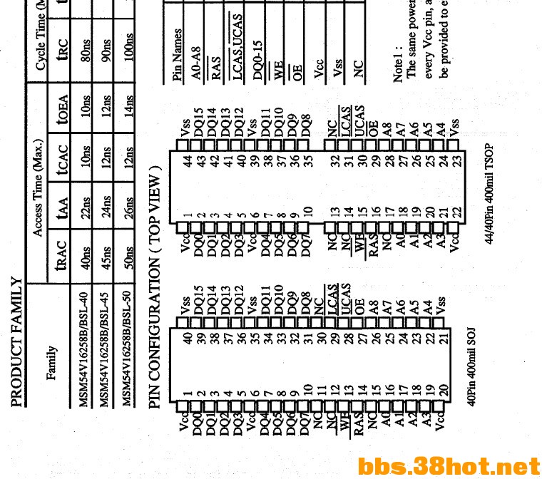

这板子RAM数据和地址线复用,ROM_OE#触发,
观察RAM芯片脚DAT/ADD,RAS#,LCAS#,UCAS#,OE#,WE#,均有动作,排除RAM到DSP开路可能。
更寒RAM,显示。

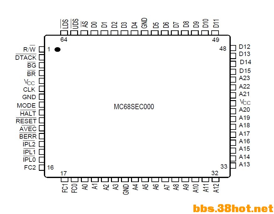

再说1012,这个比较早了,月头的,

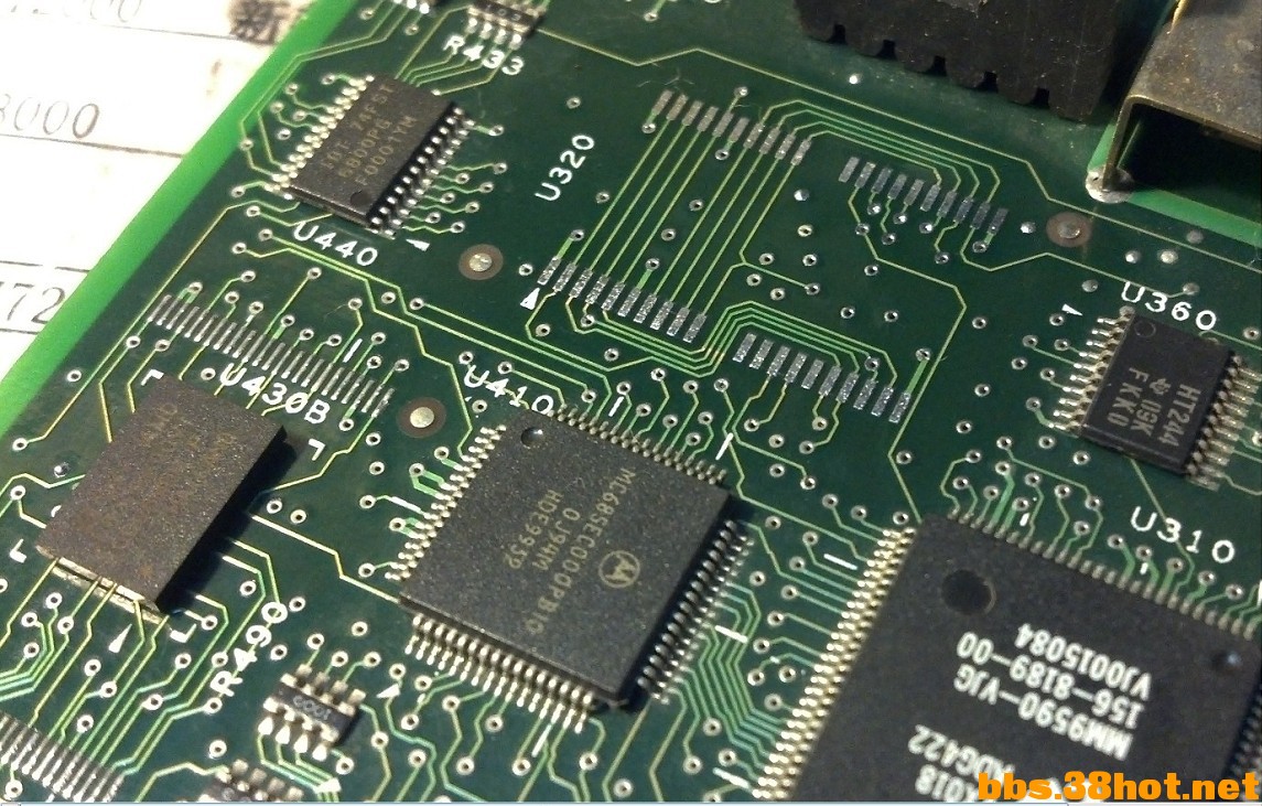

相同思路,读ROM比对,通过;观察地址线,40142-40145循环。分析代码:CPU计算ROM校验和出粗,受数据和地址线影响,能跑可以排除数据线,ROM一开始就比对排除过,那就剩下地址线。

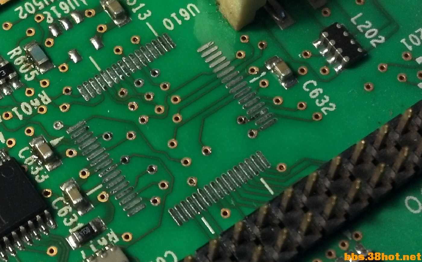

CPU是TQFP64脚封装方便测量,万用表测CPU地址线管脚对地反向阻值。发现A15阻值偏大,怀疑有开路
仔细观察,发现CPU背面个别过孔有腐蚀发黑迹象,取下CPU,A15脚焊盘到过孔明显腐蚀痕迹,清理后,补好寒怕装回CPU,看到久违的测量界面。
眼睛睁不开了,先睡觉
