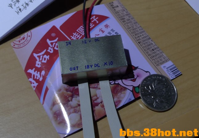

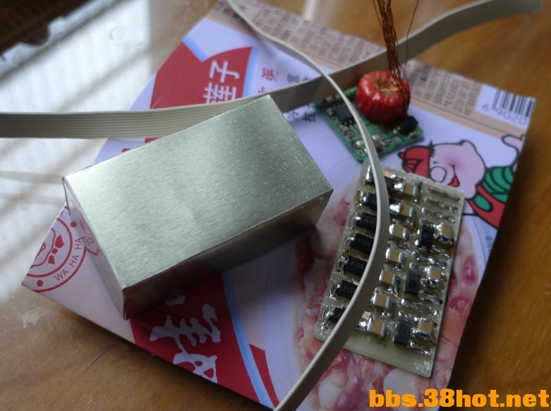

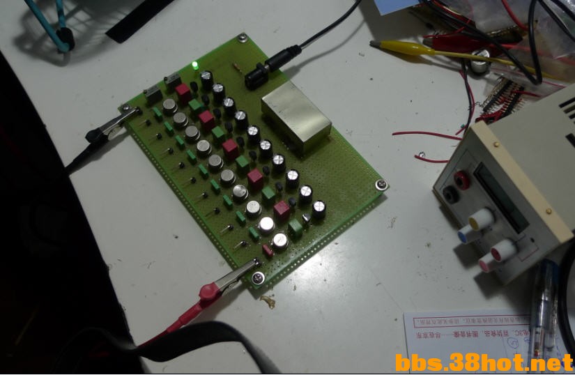

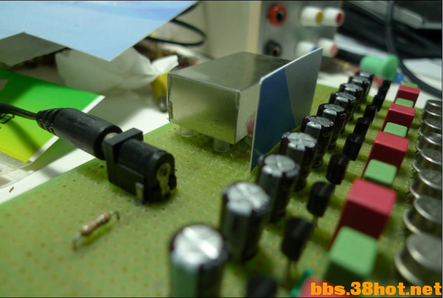

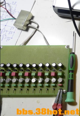

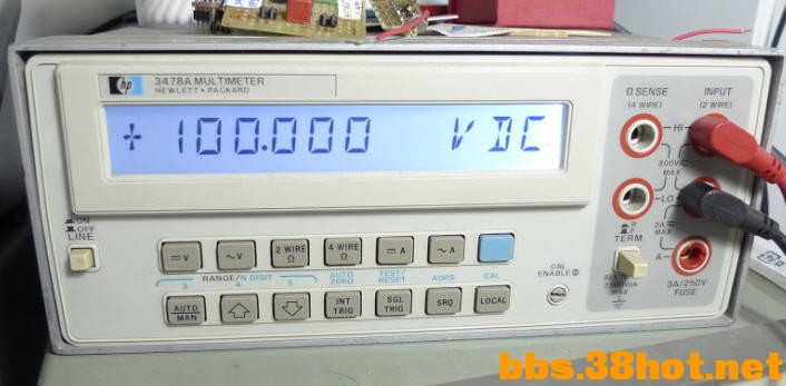

N年前贪便宜买了十几颗二手AD584LH,这次终算派上用常了。用10颗AD584LH串联构成100V,用一只3R33模块,改成10组独立的18VDC输出,然后10只78L15稳压。基本上达到了我的要求。由于自己太菜、加上没有经验,走了一些弯路,例如∶DC/DC模块功耗2W,有一定热度,基准试验时电源模块是外挂的,基准测试很不错。但最后装配时,模块安到PCB板上了,时间一长,热量通过PCB板慢慢传导到AD584,造成不稳定、漂移,在6位半上看的真切。最后将模块临空架在PCB上,再在模块和元件之间阻隔一张隔热片(防止热福射),漂移问题解决。
10组10V中,其中2路带调整,一路调10V,另一路调整100V的(暂时也调10V用),把10个AD584,每2个或几个分一组,如偏大2mV和偏小2mV的为一组,最后剩下2个无法配对的,就是2组带调整的。
 楼主| 发表于 2013-9-28 03:52:55 | 显示全部楼层
3478A的30V档测各组10V,累计值99.9999V,300V档实测显示100.000V。
 楼主| 发表于 2013-9-28 03:58:34 | 显示全部楼层

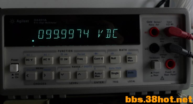

34401A测十路10V累加计算值为100.00003V,直接测量100V显示为99.9974V。
发表于 2013-9-28 06:51:55 | 显示全部楼层
那么是100V档偏低了??洞洞板啊,支持

发表于 2013-9-28 11:40:37 | 显示全部楼层
3478A累加后表现很好!
发表于 2013-9-28 11:42:10 | 显示全部楼层
34401A的累加结果还不如3478A

厉害啊!这个变压器怎么制作呢[s:50]
 楼主| 发表于 2013-9-28 12:40:58 | 显示全部楼层
poseidonstorm 发表于 2013-9-28 09:16
绕的是电感吧,另外块板子是二极管和陶瓷电容的多倍压电路,数了下10倍压,这样就能去掉7815的损耗了
绕的是电感,但是板子上的二极管和陶瓷电容,不是用来倍压整流的,是单独的10路整流滤波,用的是SS14和TDK的22uF/25V。我怕高频交流电引到外边整流滤波,会带来干扰,所以把整流滤波部分也放进铁皮盒子里了。AD584不是二端基准,不能直接串联,而后共用电源。需要十路独立隔离的电源供电,10V端才可串联。

懂了,十组隔离输出,不断的将每组的共模逐一提升,也算是变压器了,其实如果基准PSRR足够的话可以考虑直接用开关源的升压,就省去了LDO的部分,我是用REF102做的,可以直接串联,但是你584的优势也是很明显的,可以通过配置分别组成2.5 25 30等等多个2.5倍数的基准 (>^ω^<), 早上看了这贴后我也翻出20多个584来了,哈哈哈
 楼主| 发表于 2013-9-28 13:24:17 | 显示全部楼层
AD584部分比较简单,都是按手册上的;DC/DC部分还不理想,主要是效率太低,虽然输入总功率也就2W,但也会发热,需要再学习和改进,所以图暂时不画了。
