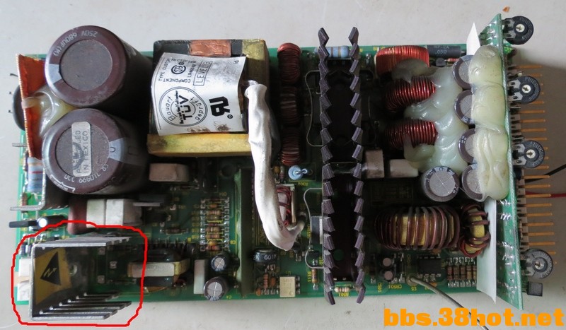

我的一台TDS420示波器的开关管拆下,弄丢了,因为没有图纸,不知道哪位师傅知道原装的型号,谢谢!

维修开关电源,更换开关管不必是原来的型号。要代换,否则整天找器件就 累死了。你把电路画画,我告诉你。
发表于 2013-9-28 07:46:34 | 显示全部楼层
这个管是MJW16010A,好像可用BUW13A代换。

发表于 2013-9-28 10:27:19 | 显示全部楼层
MJW16010A,500V/15A/125W

不用拘泥于原型号,参出相同体积可以就行

谢谢老兵,感觉单管正激的拓扑,500V的耐压是不是低了点[s:56]

不用拘泥于原型号,参出相同及耐压大于600伏,电流大于原管,体积装的下,多行。
发表于 2014-11-6 16:51:25 | 显示全部楼层
看了下,原装的应该是MJF16006A,8A,500V
