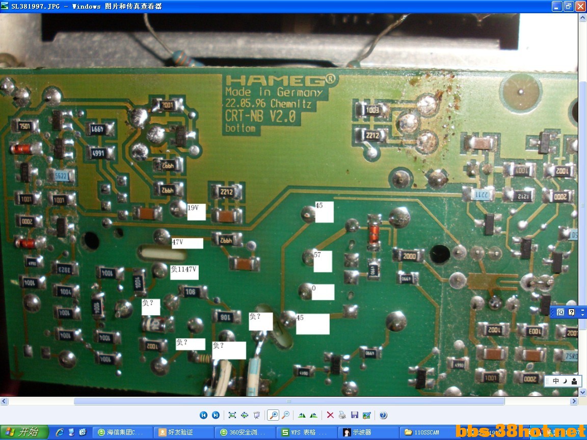

惠美1507灰度亮度低,隐约可以看见字符和扫描线,由于对試波管供电电路不太明白,各位帮忙看看辉度低是什么原因、先谢谢了
 楼主| 发表于 2013-9-27 17:25:10 | 显示全部楼层
打?的测不到具体值表量程太小了显示溢出

这个好弄,拆机看集成块引脚有焊锡连上了,是人为破坏的,焊开即可。兄弟是什么牌子的和我的一样吗?给测一下試波管的管脚电压。谢谢。!

谢谢!我的也是HM1507,和你的应该是同样的,因示波管有高压,我都是关机测试的

帮我测一下1234  9 10 11这些脚是低压

呵呵兄弟我又看见你了。这世界真的太小了。。。。。。已经修好了,加速极一个150M电阻开路
