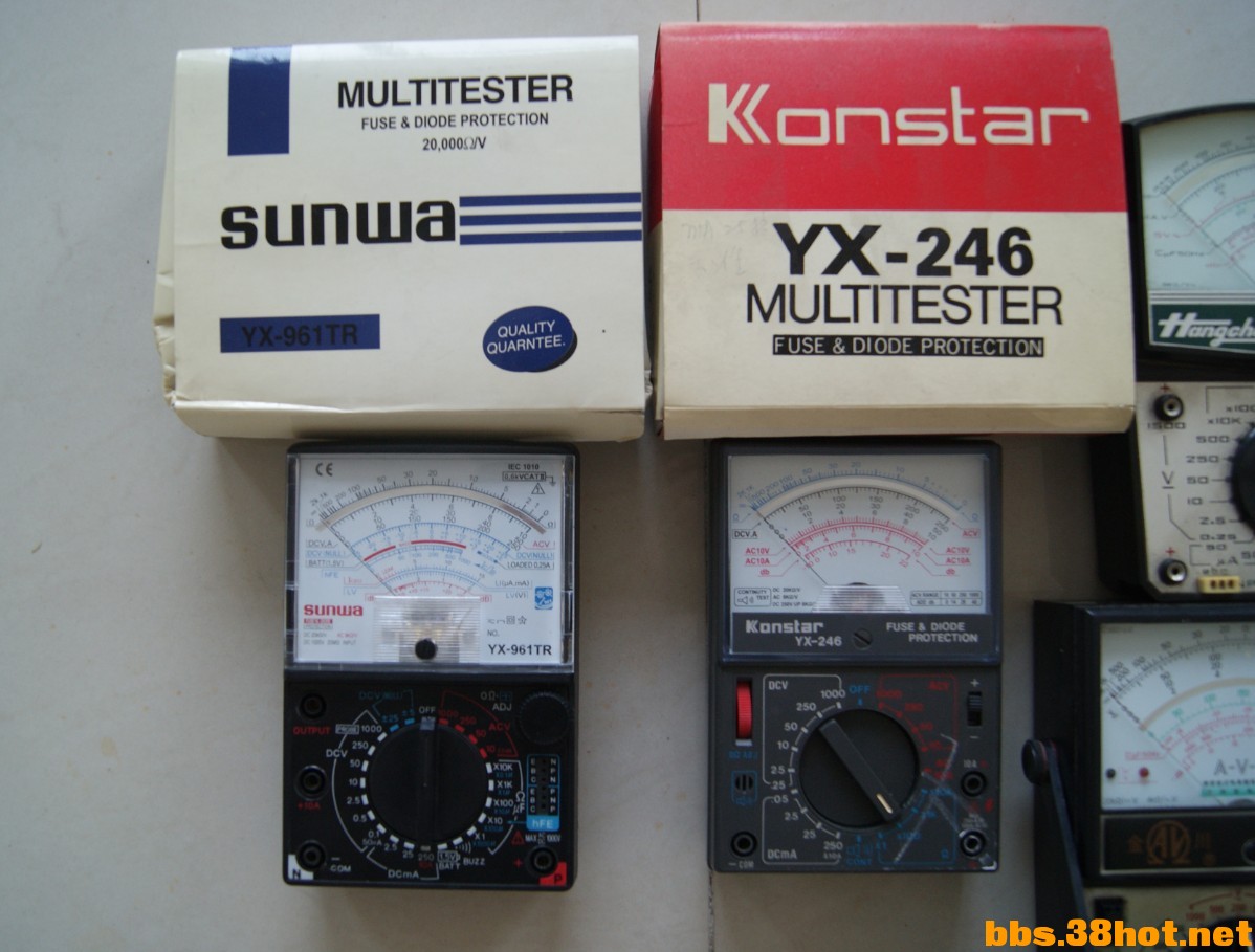

前几天发帖出二个sunwa三和万用表(是sunwa不是sanwa),问了下别人说是日本三和,我就真以为是了,哪想到百度一下后发现是山寨的。
见帖子https://bbs.38hot.net/forum.php?m ... &extra=page%3D1

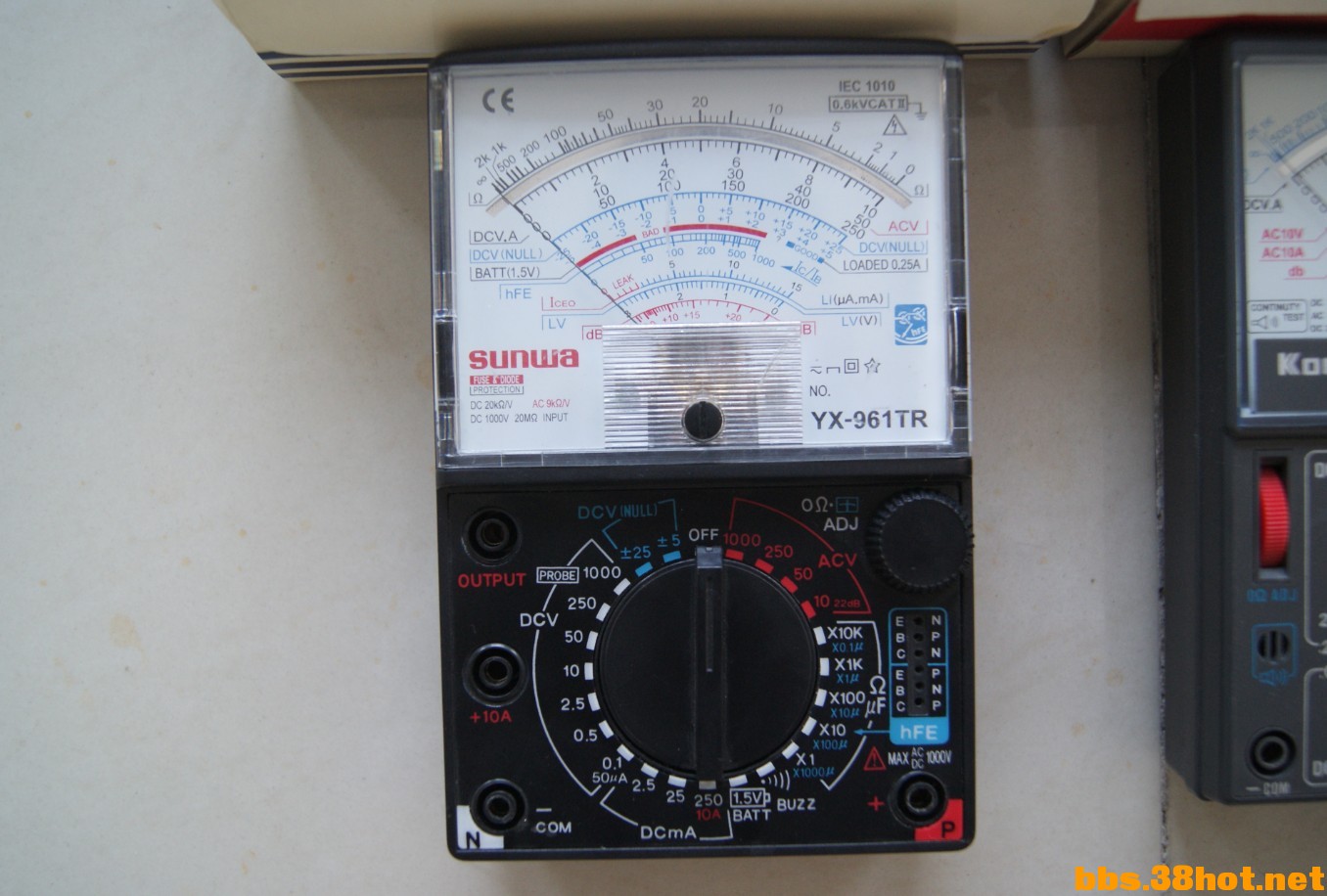

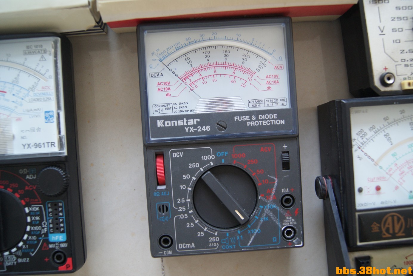

后来发现单位的仓库里各种山寨啊。什么SUNWA、FUKE等,还有一个konstar的“K”字母竟然和白光HAKKO的“K”是一样的写法。哎,拆那山寨之路漫漫其修远兮啊。
===========================图中的表都不是我个人的,是单位的,我只是晒,不卖,要卖只卖sunwa,哈哈======================
不多说了,看图吧。

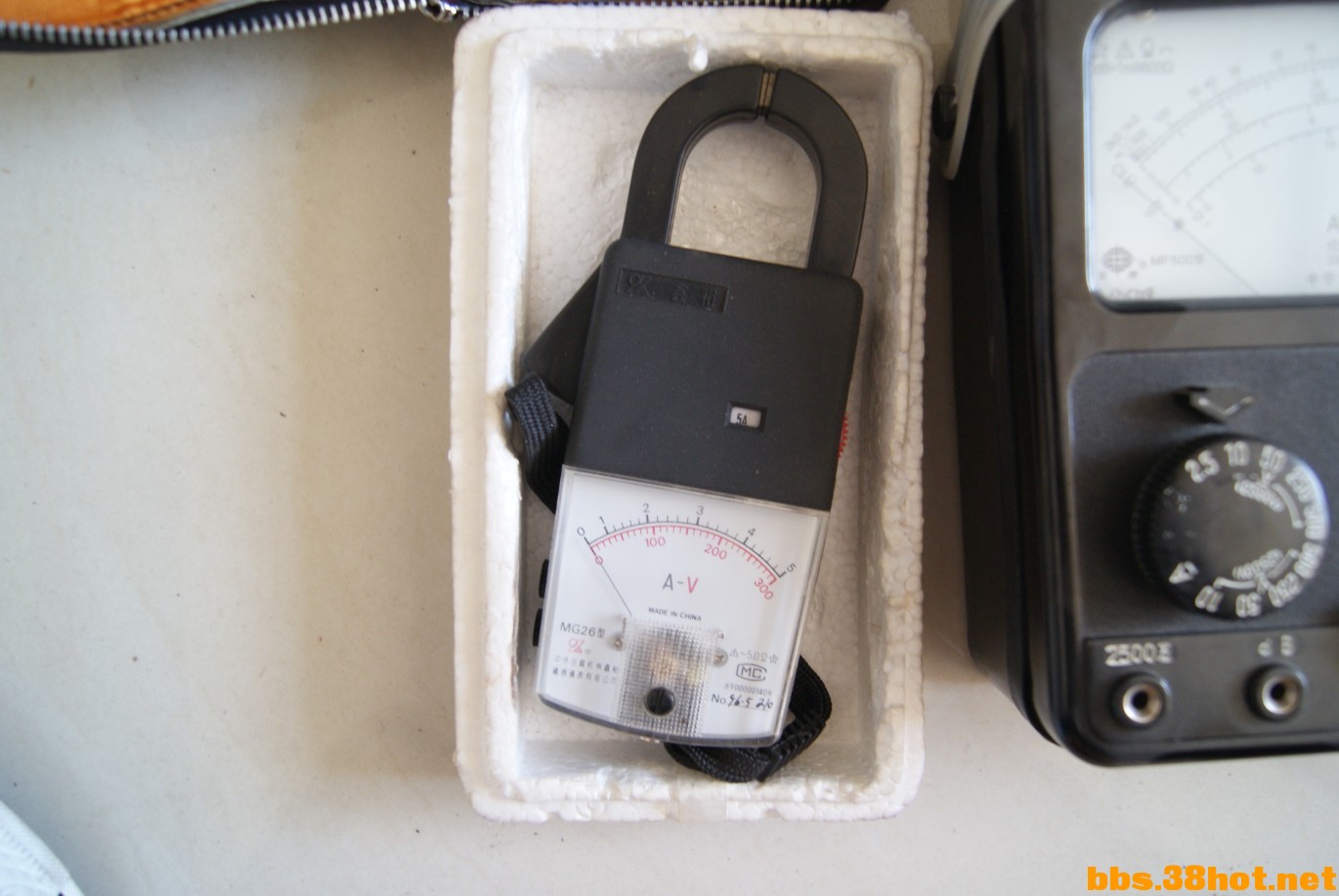

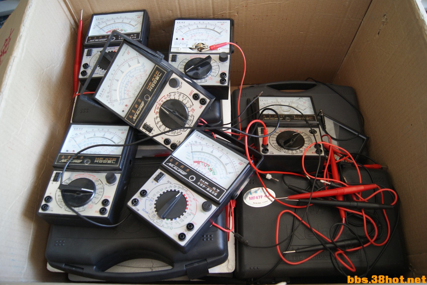

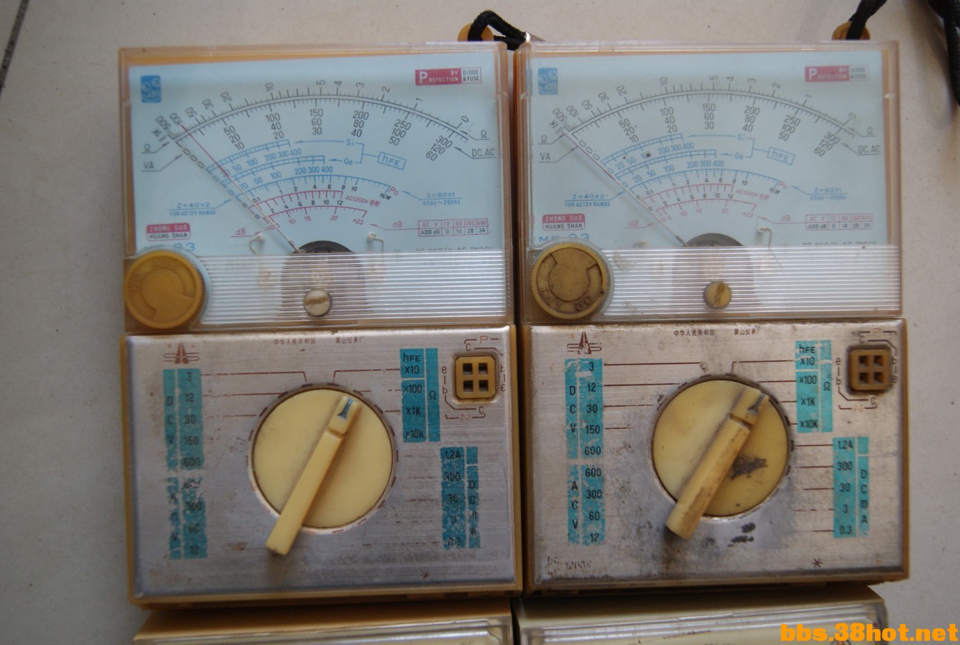

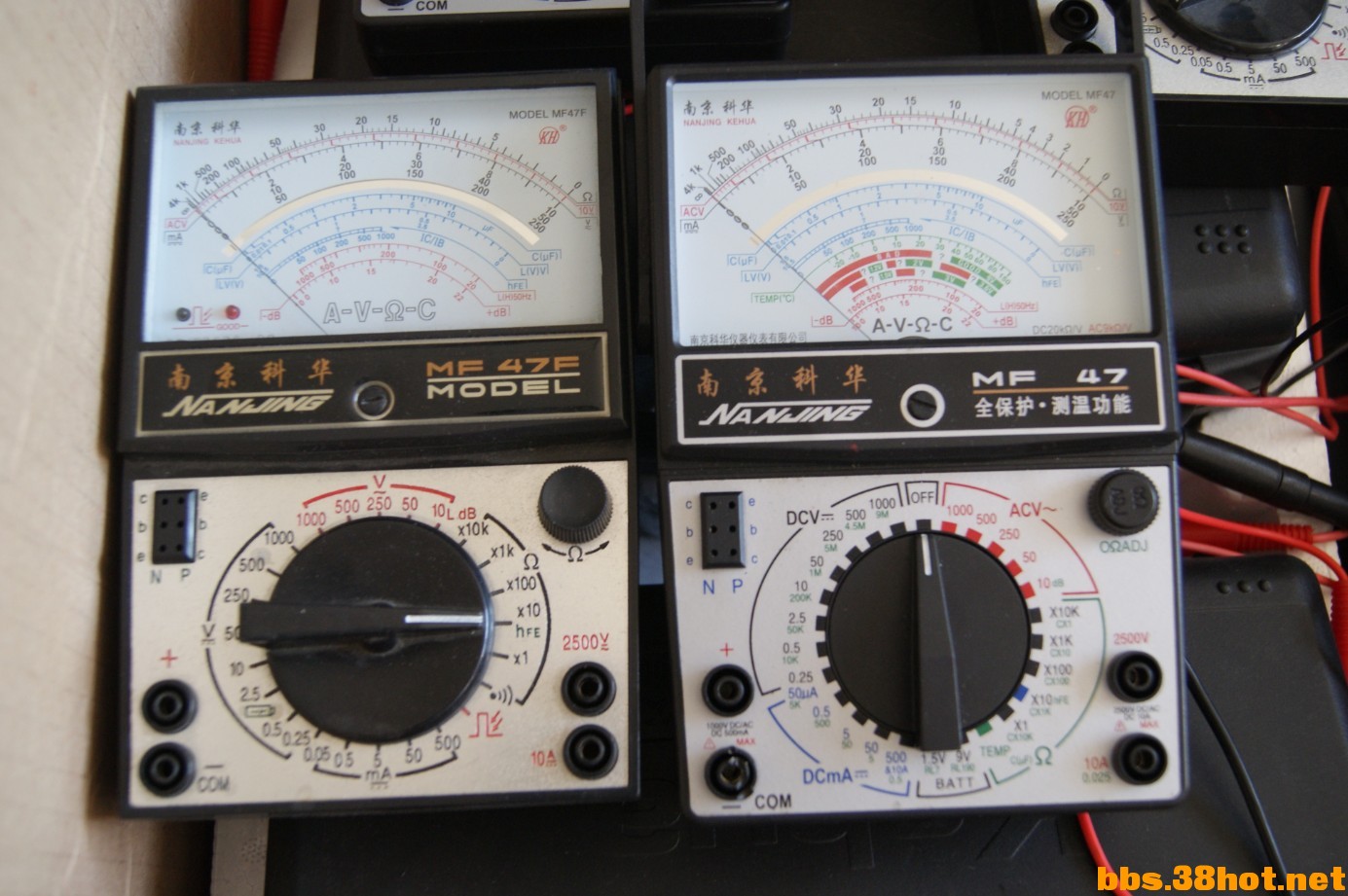

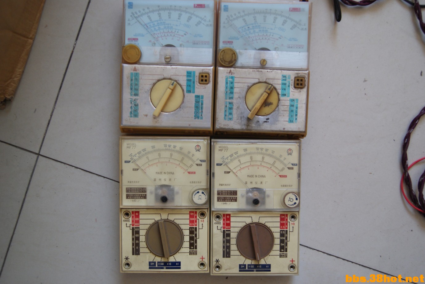

首先是一堆MF47表,不知道是不是山寨的,是南京表厂的,但是有2种型号,一种带红外,一种不带红外。

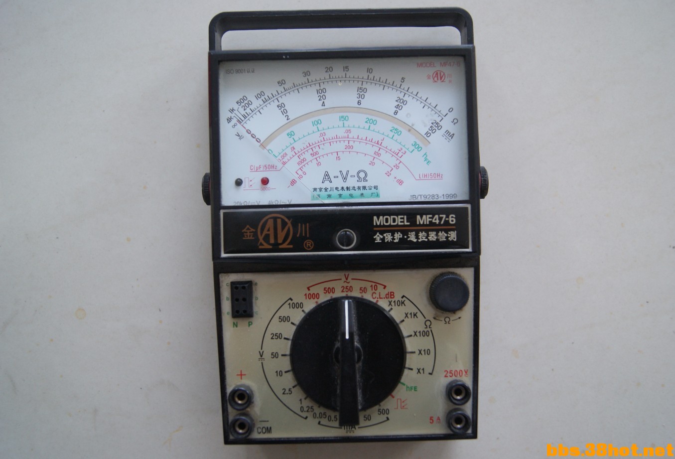

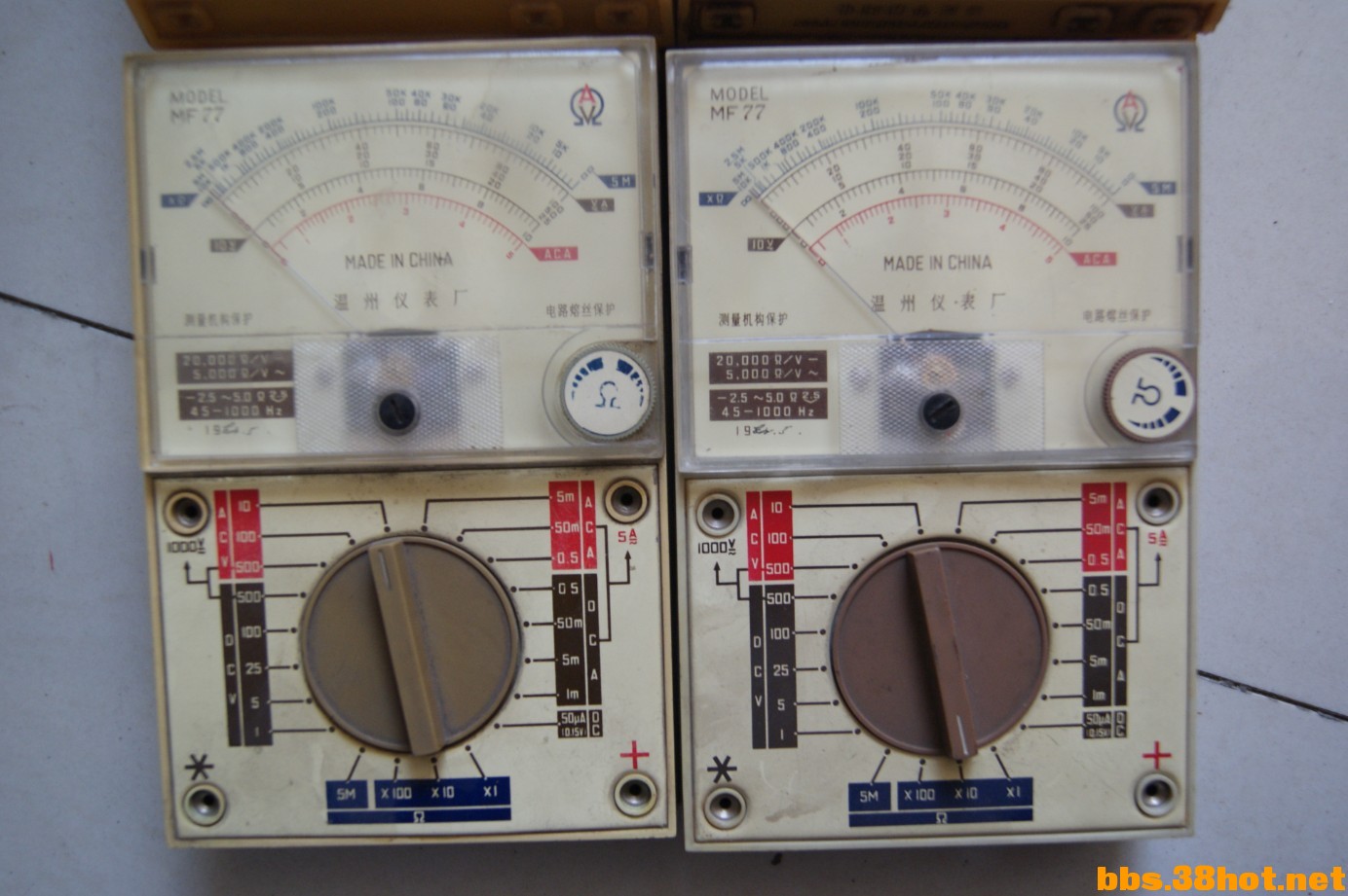

然后是一堆MF77表,拿出来2个,不知道好坏,我对指针表也不感兴趣,手里有个金川MF47-6够用了。

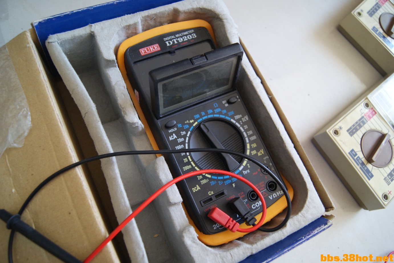

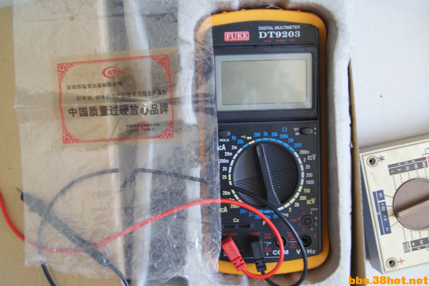

再然后是FUKE 哈哈,名字很山寨吧。液晶竟然能够翻起的神器。

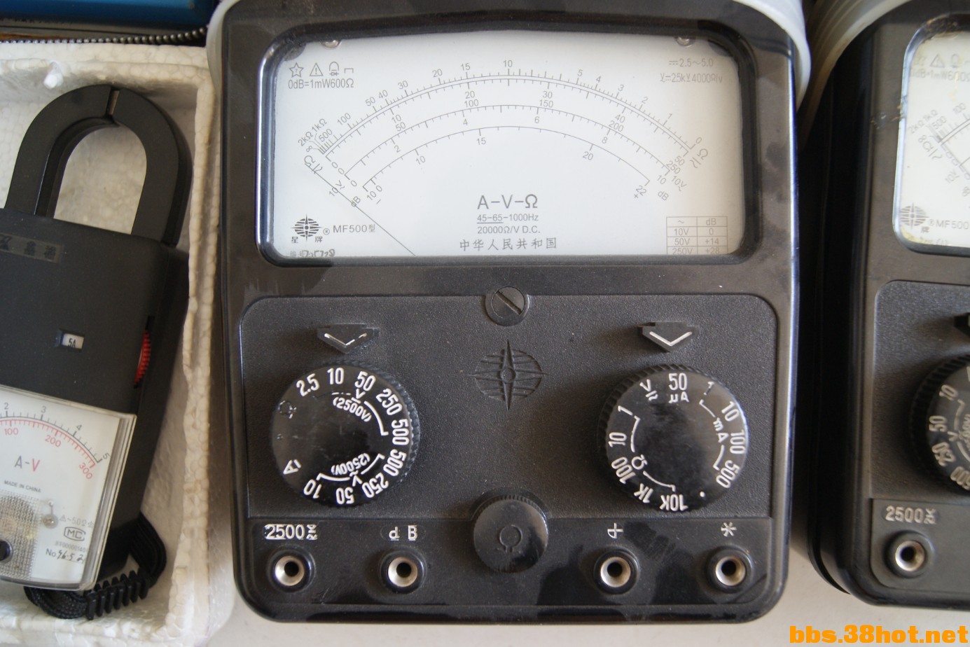

然后是一堆MF500表,只是拿出来4个,还有N多和N多坏的等待报废。

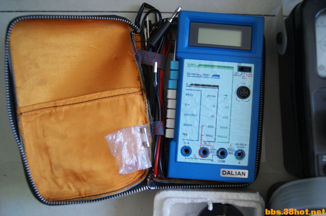

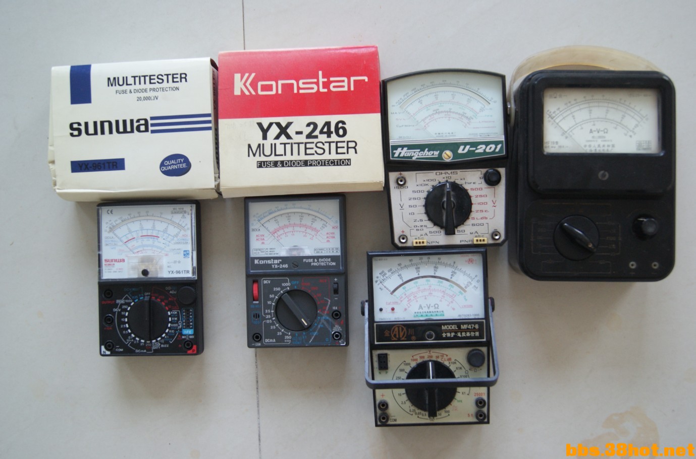

再然后是很老的数字万用表,还用皮袋包装的。没时间测试。

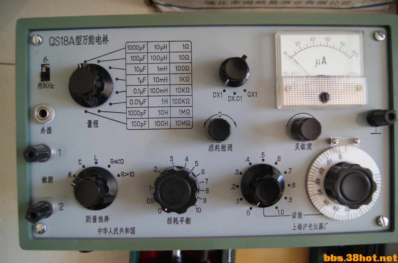

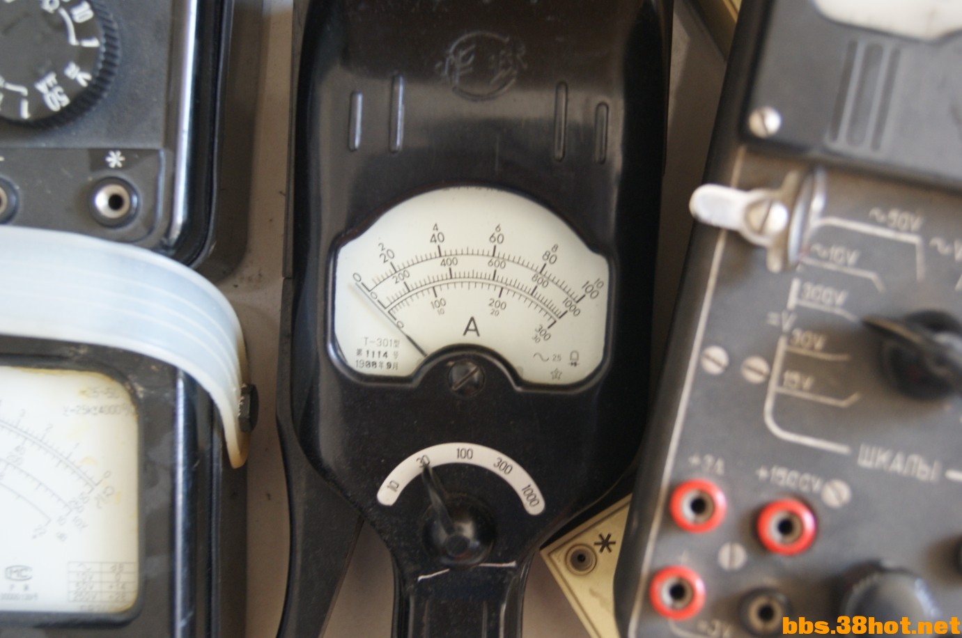

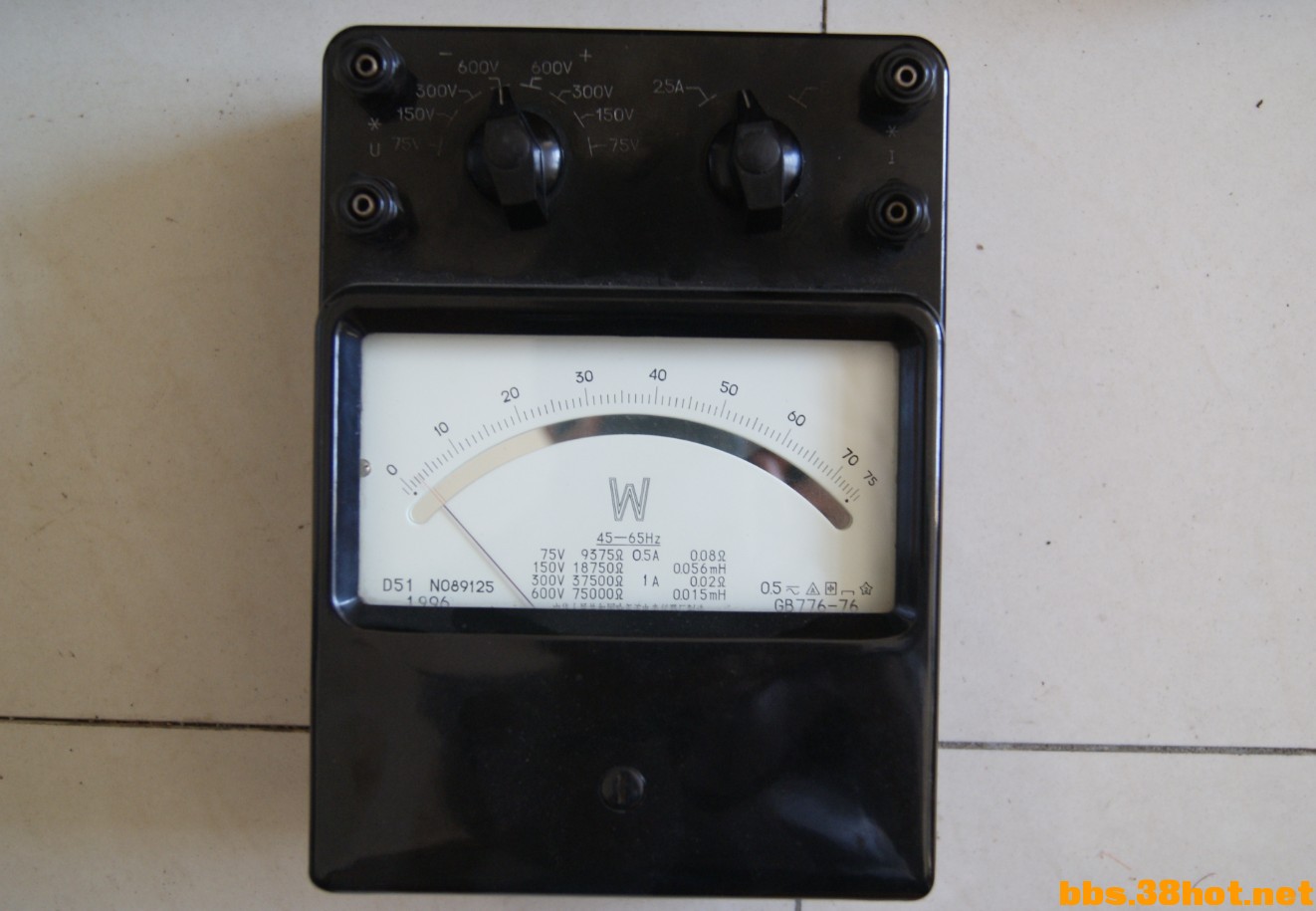

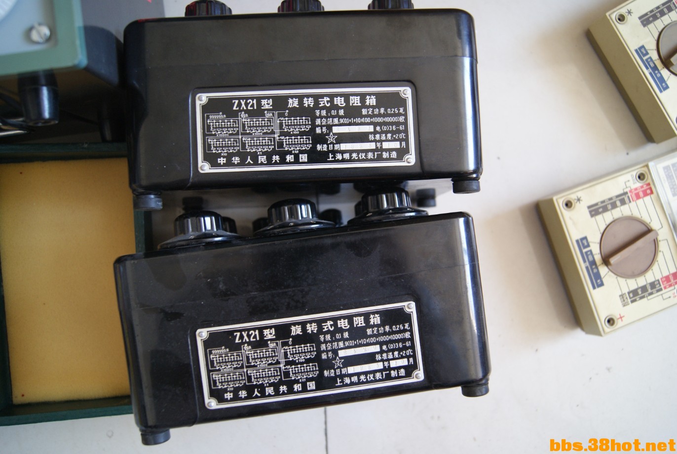

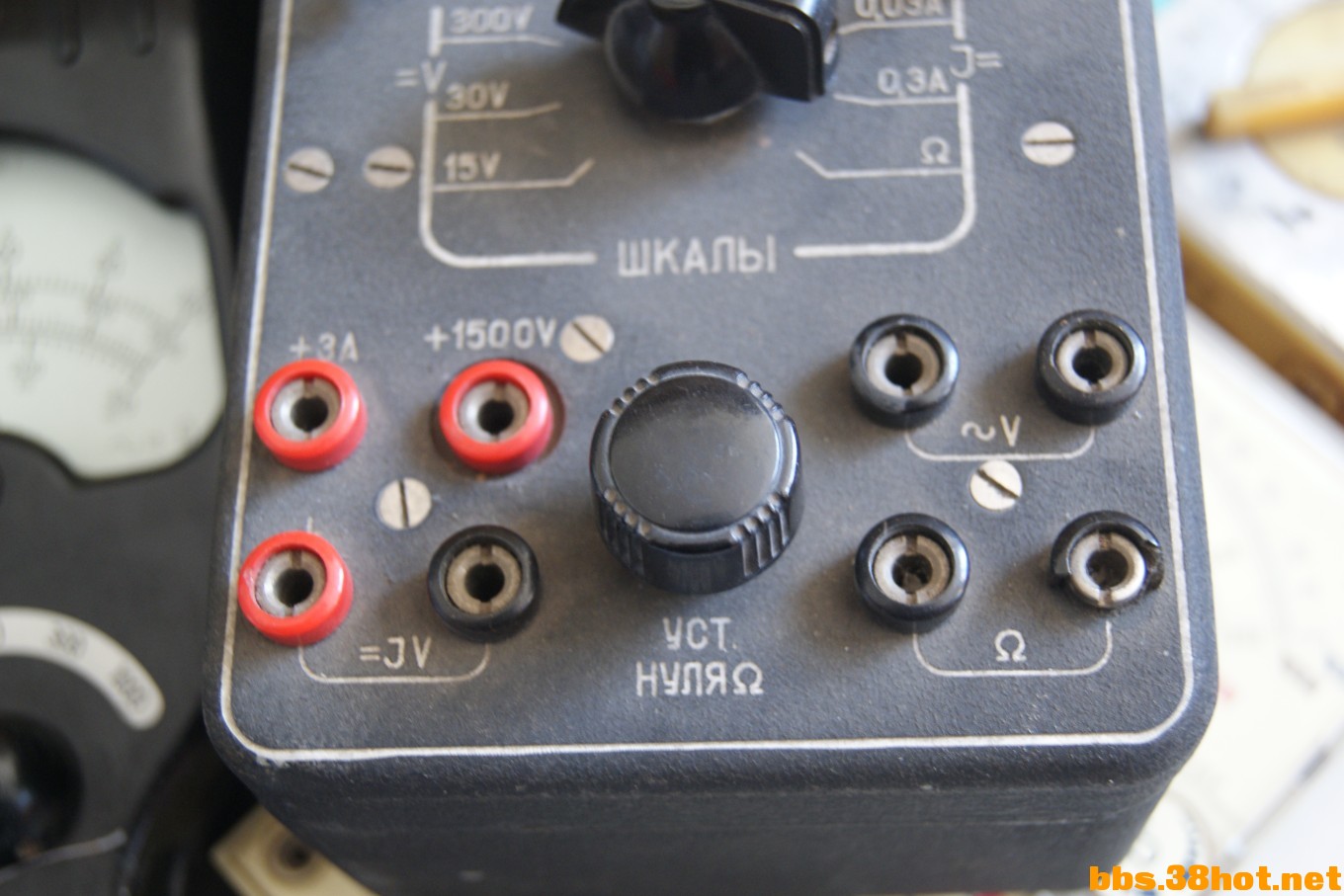

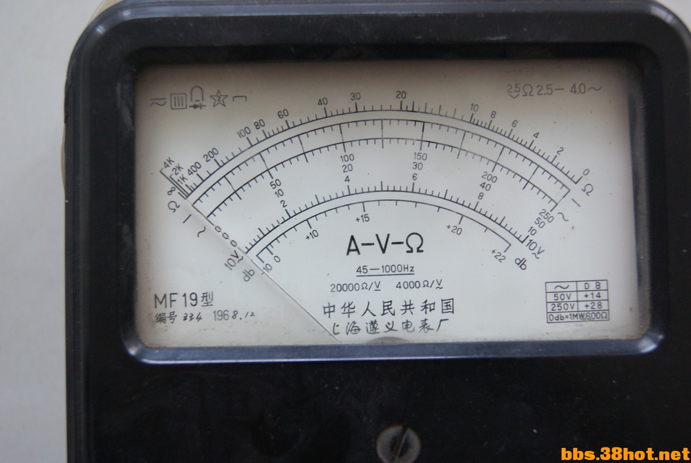

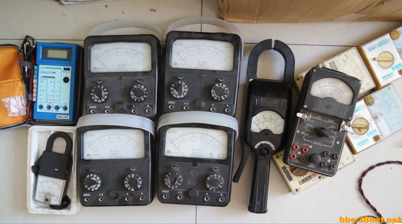

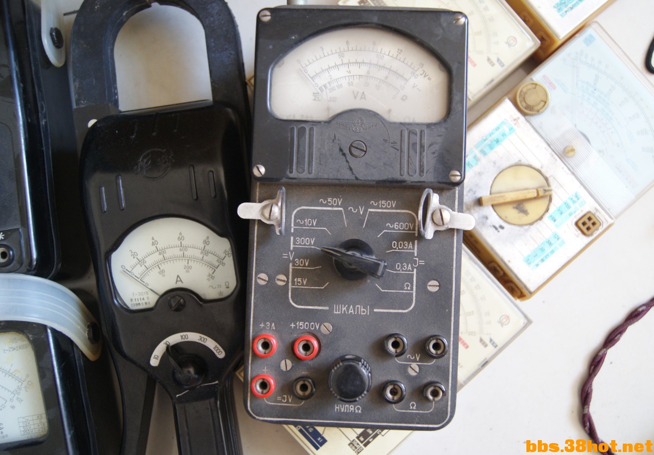

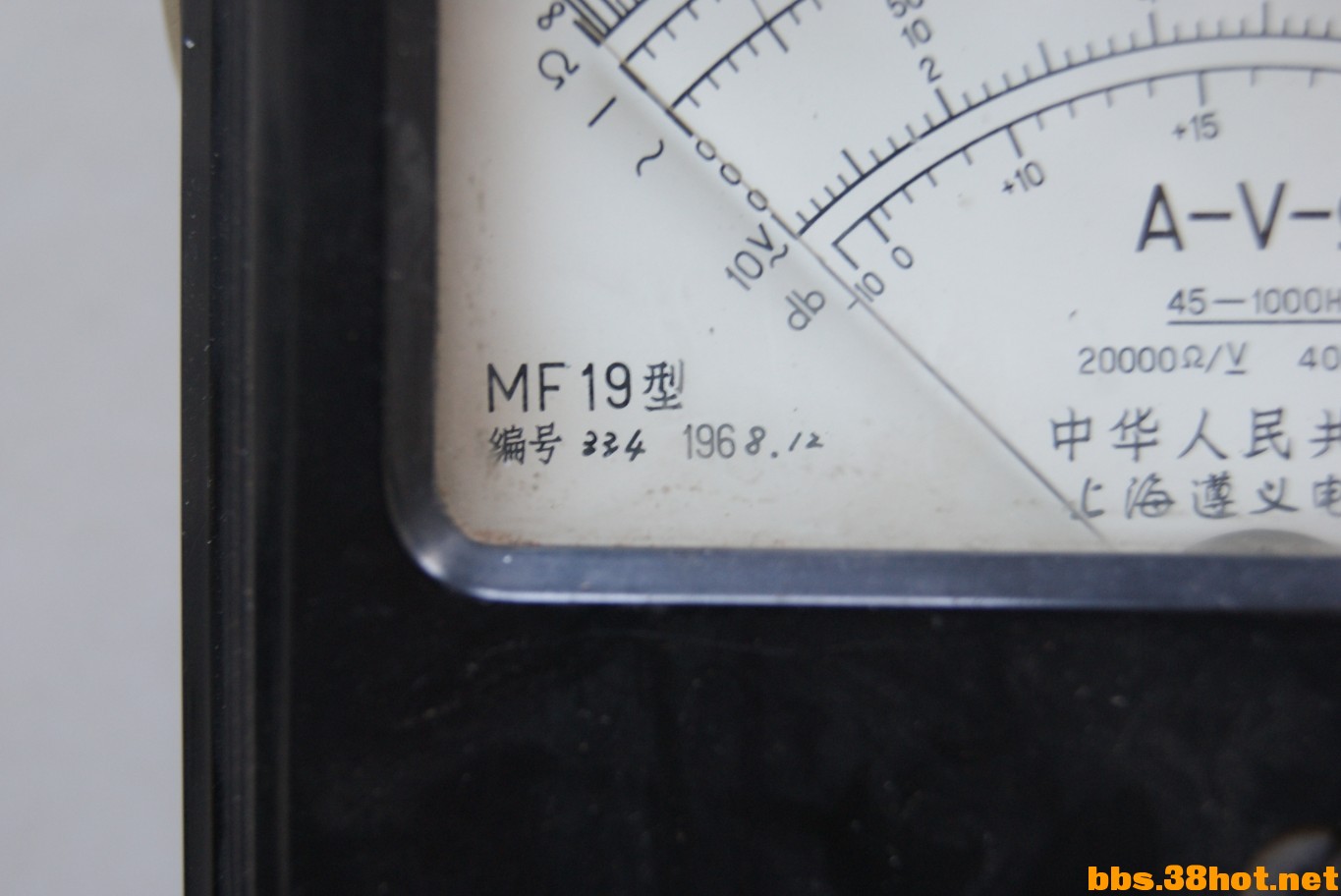

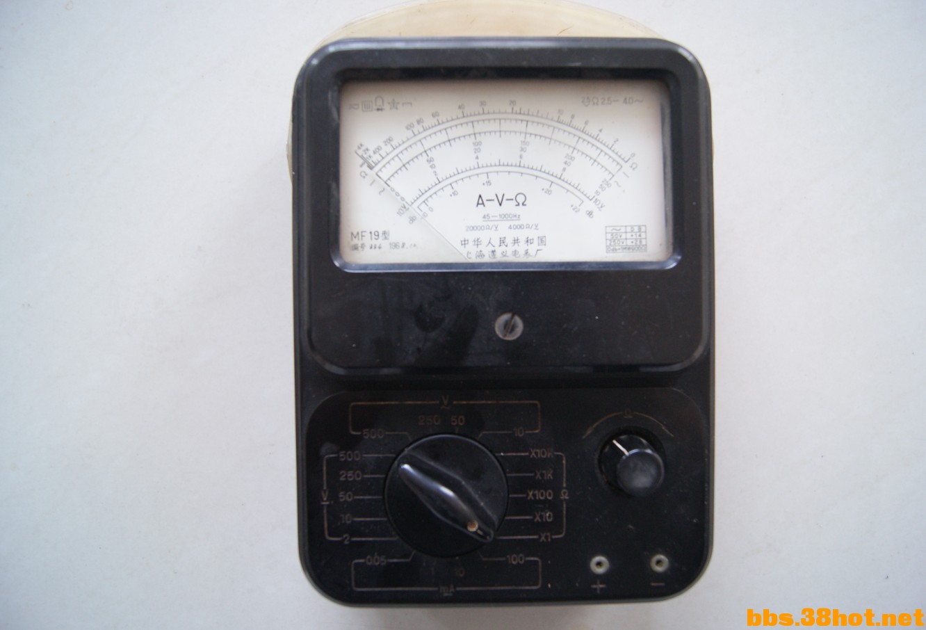

再再然后,就自己看吧,什么老式表都有,MF19,68年的表都有。还有苏联老毛子的表。

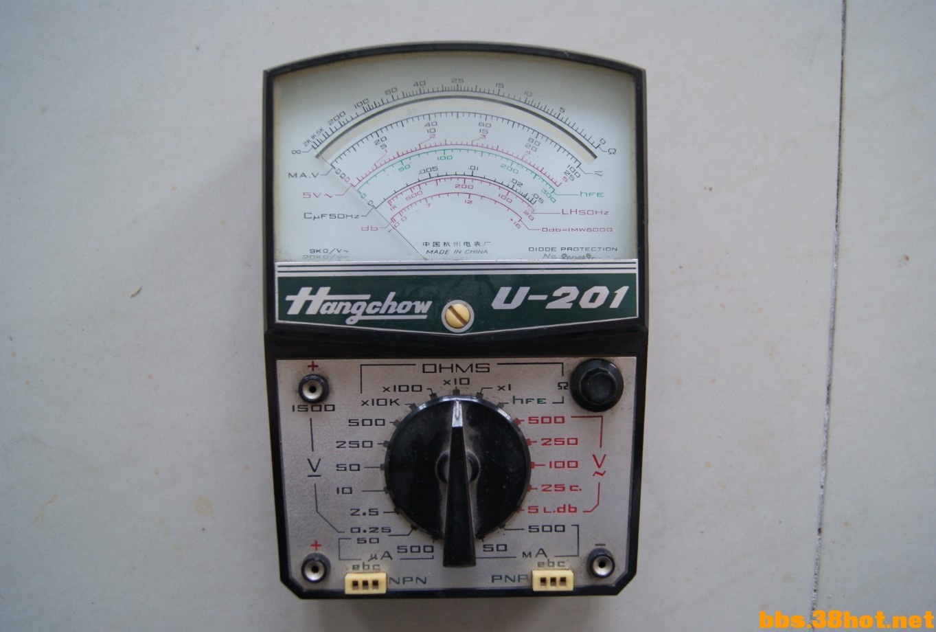

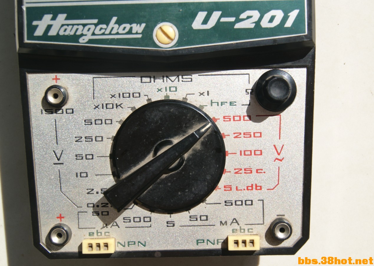

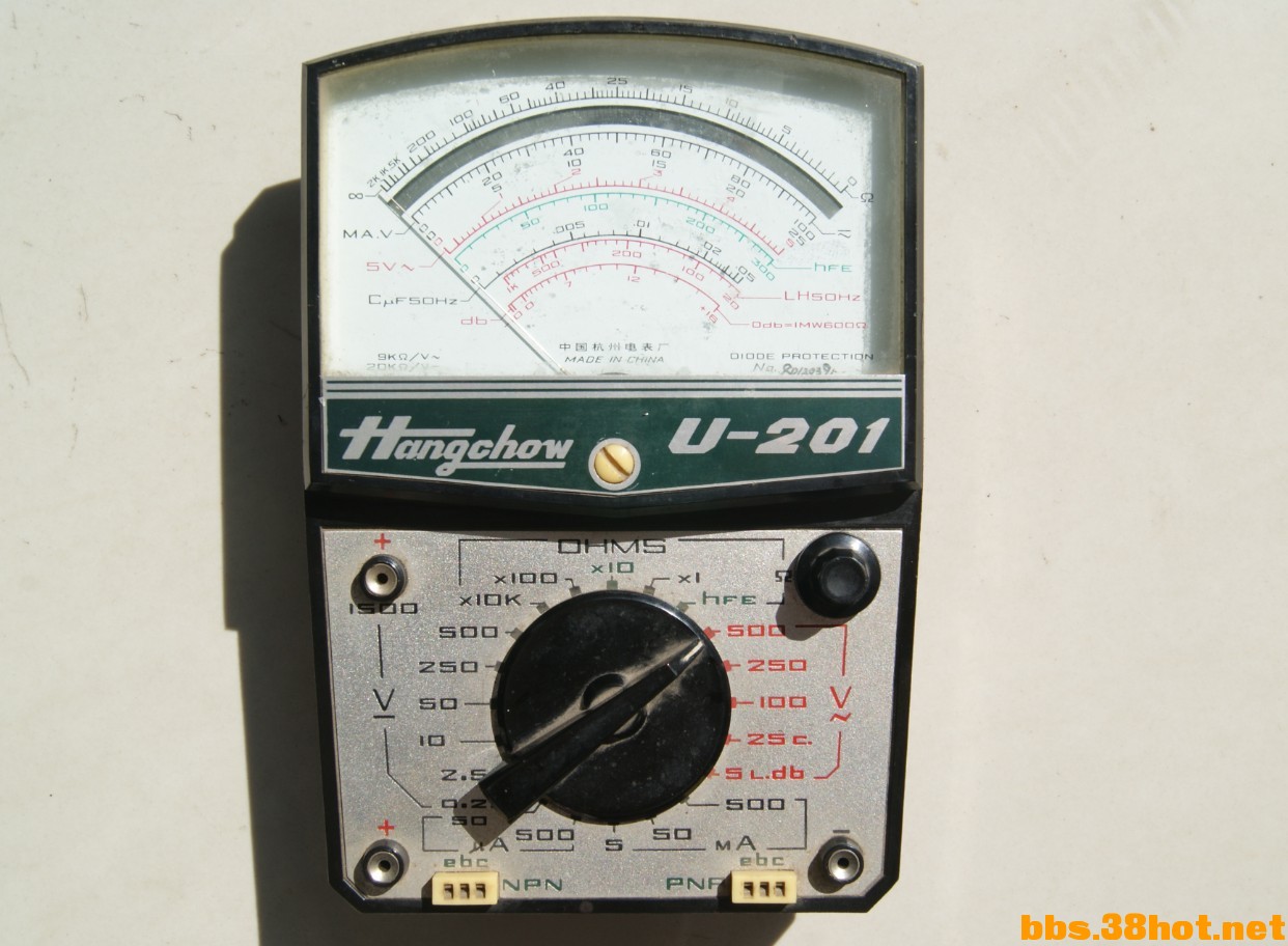

其中有个杭州表厂的挺好的,拿在手里很舒服,电阻档X1直接短路,其他一切正常,有大侠知道如何调整吗?(放置了N年还是非常棒的表)
MF19表也一切正常,我很震惊。而且比较准,和我的数字表相差无几。

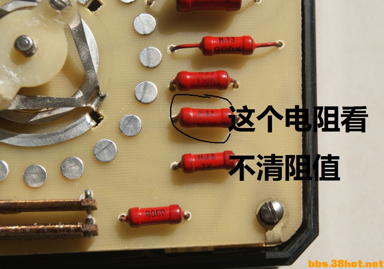

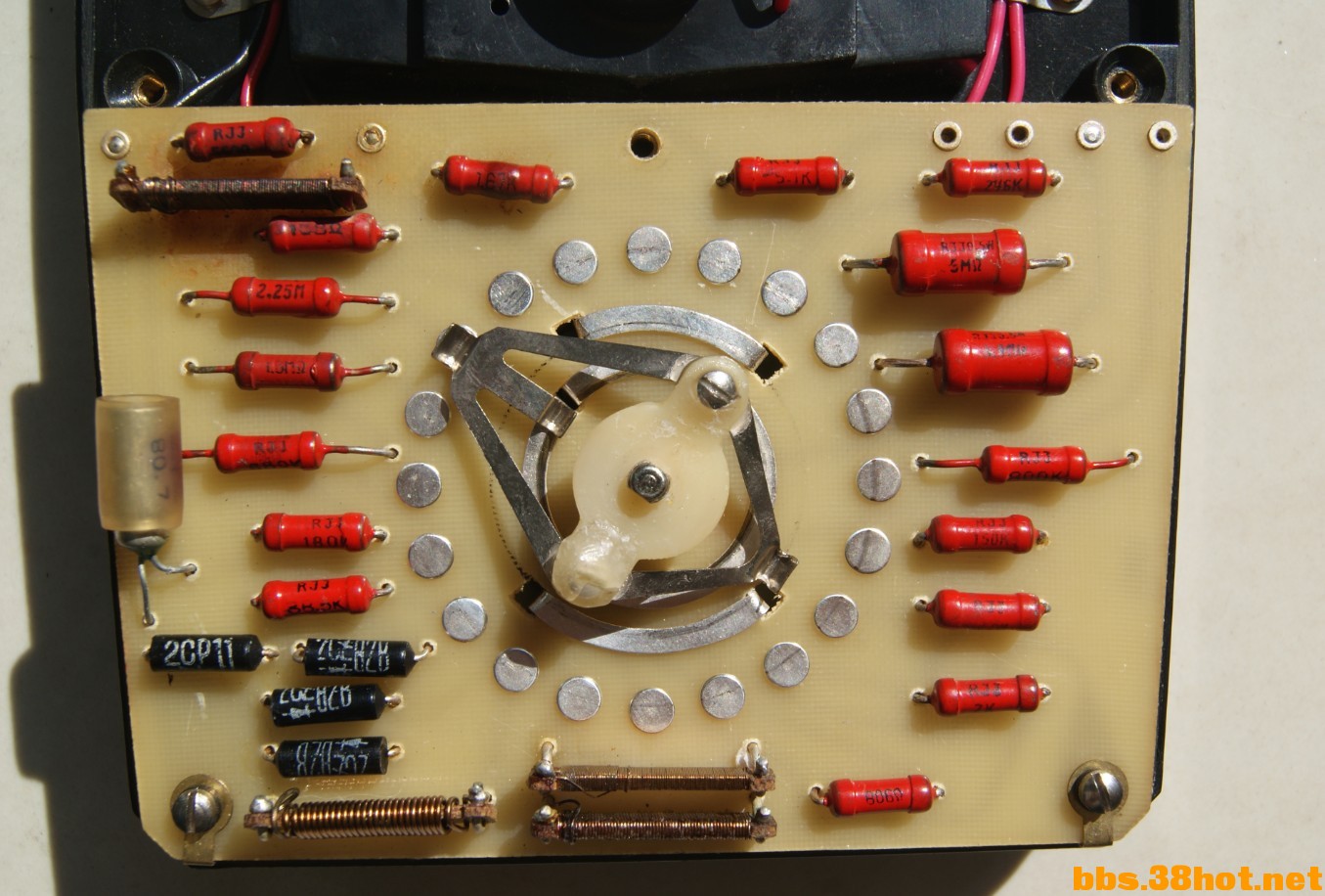

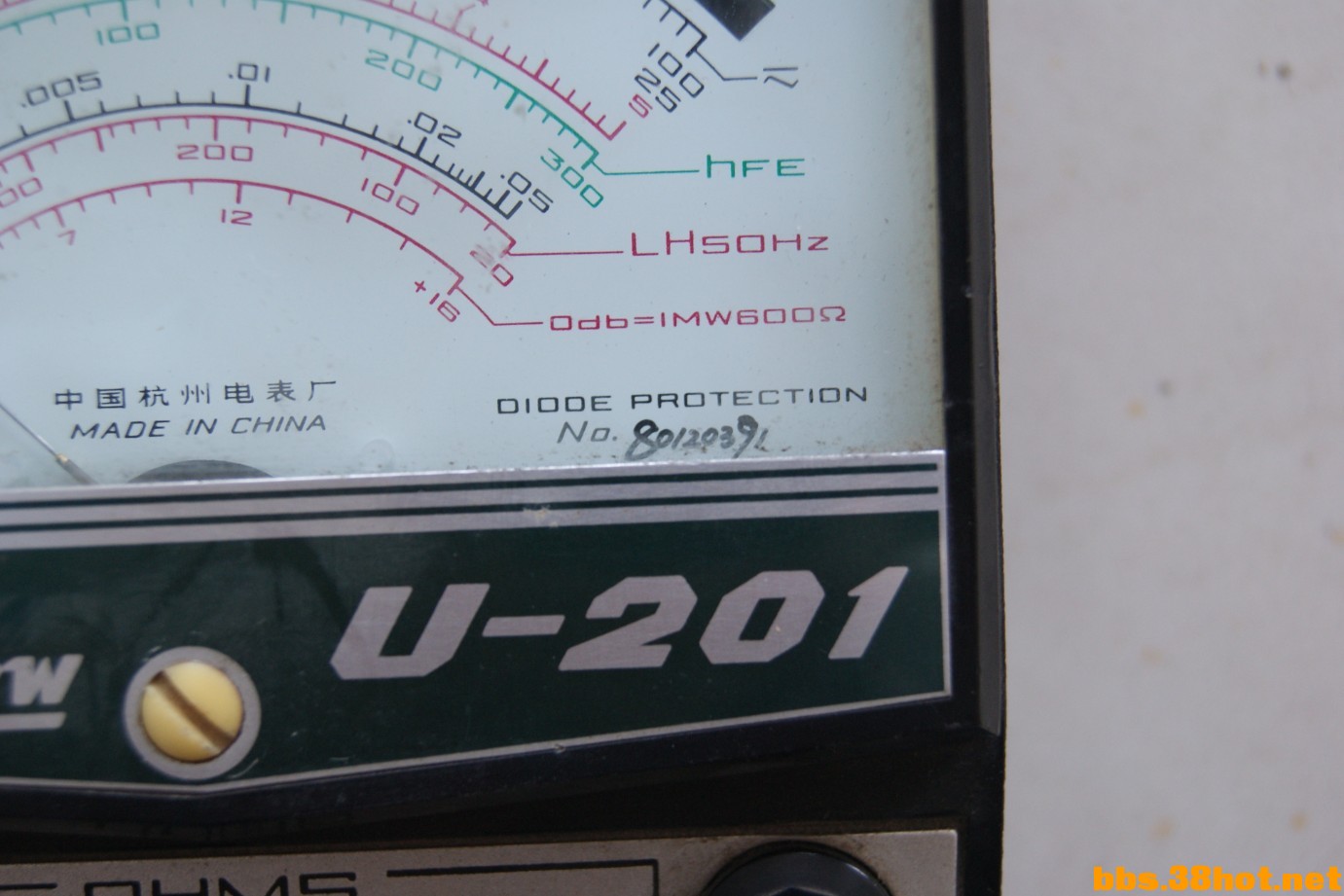

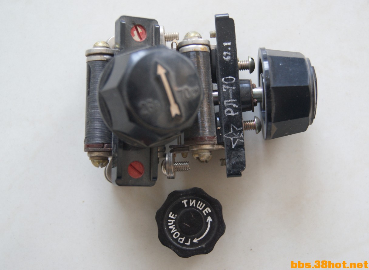

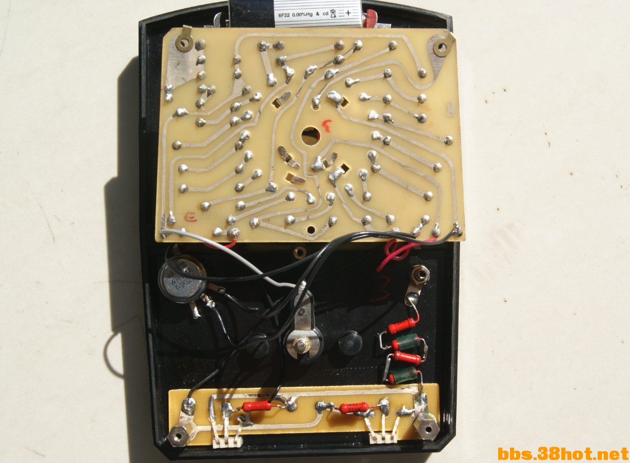

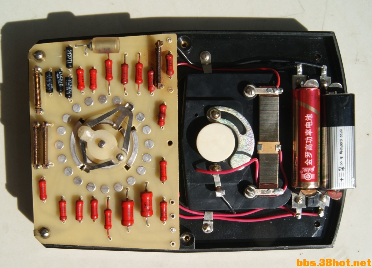

起因:仓库有几个比较老式的指针万用表,在仓库放置时间很久,大概10-15年之久,老一辈的电工们使用过的,这几天拿出来测试一下,表头没有任何问题,只是测量已经不准确了。
因为个头和外观以及手感、重量非常讨我喜欢,我决定维修这个指针表,但是苦于对指针表不了解,还请各位在这方便指导我一下,谢谢大家。
故障现象:
拆开之前:电阻档X1不连表笔短路。其他电阻档位短路后指针满偏严重,调零无法调节(调零电位器正常,标称3.3K,实测2.7K)
直流电压档10v   2.5v测试不准确,9v只显示1v左右,更加奇怪的是更换档位指针偏转一样,无明显档位区别。
交流正常,250v档位测试市电非常准确。
电流档不修,工作中有更好的。准备只用其电压档、电阻档。

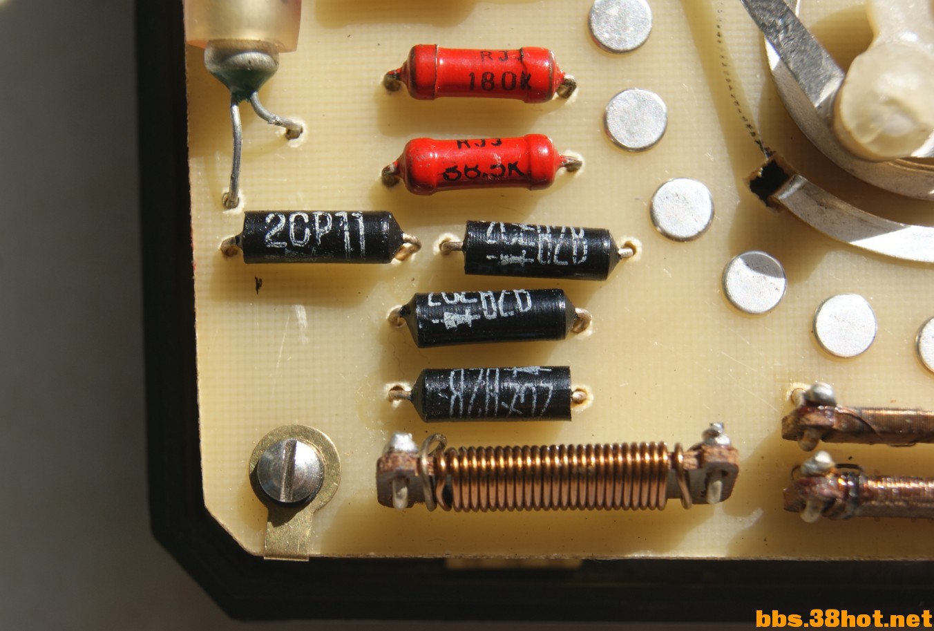

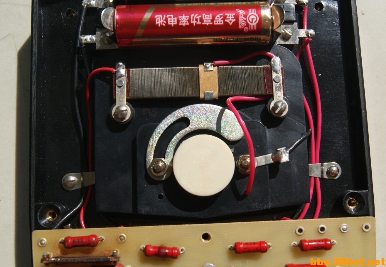

拆开之后:
使用橡皮擦除转盘的氧化层,提升电导率。更换一个调零电阻10K(发现故障一样,又更换回3.3K)。使用吉时利2000万用表测试所有的红皮电阻值(并未拆下测量),只有一个电阻因看不清楚(如图黑色标记)显示的45K左右。
其他电阻值误差均符合正常范围之内。
二极管均没有测试,难道是二极管故障?
安装好后故障依旧,电阻档X1档短路无反应,以前还是直接满偏的。现在无反应了。
现在有几个问题
1 绕线电阻值大概是多少?个人没接触过这类表,真不知道分压电阻都如何设置
2 表头如何测量好坏?现在表头偏转毫无阻碍,非常顺畅。但是电阻档全部偏转最大,无法调节。
3 最傻一个问题,这表怎么一步一步排查维修。。。。。太傻了,我自己都觉得傻。但是还要请教大家,因为这表的确挺好。
上图

MF19表现比较惊人,竟然还是很准确的,只是体积太大了,我的工作台摆不下,再就是太重了。
我现在主要想修好U201,这个表手感很好,体积正好。我还特意花20元买2个22.5v的干电池,虽然大头,但是就想修好自己用。呵呵。
发表于 2013-9-27 12:06:10 | 显示全部楼层
搁浅的夜 发表于 2013-9-27 11:38
不是个人的,是单位的,呵呵,识货的估计能用上,或者当古董收藏,不识货的估计都卖废铁。
上四的,,还有星牌的不错,,要修指针表,,得有数字表(3位半勉强,4位半好一点,分流电阻用三位半测不准了),线绕电阻用电桥又不准,,指针表要修电路不难,,难的是修表头和校正平衡,,
我就有四位半的表,,电桥,大红袍的电阻也有,,线绕电阻就没有了,,近的话免费帮你修都可以,,远的话运费都不便宜

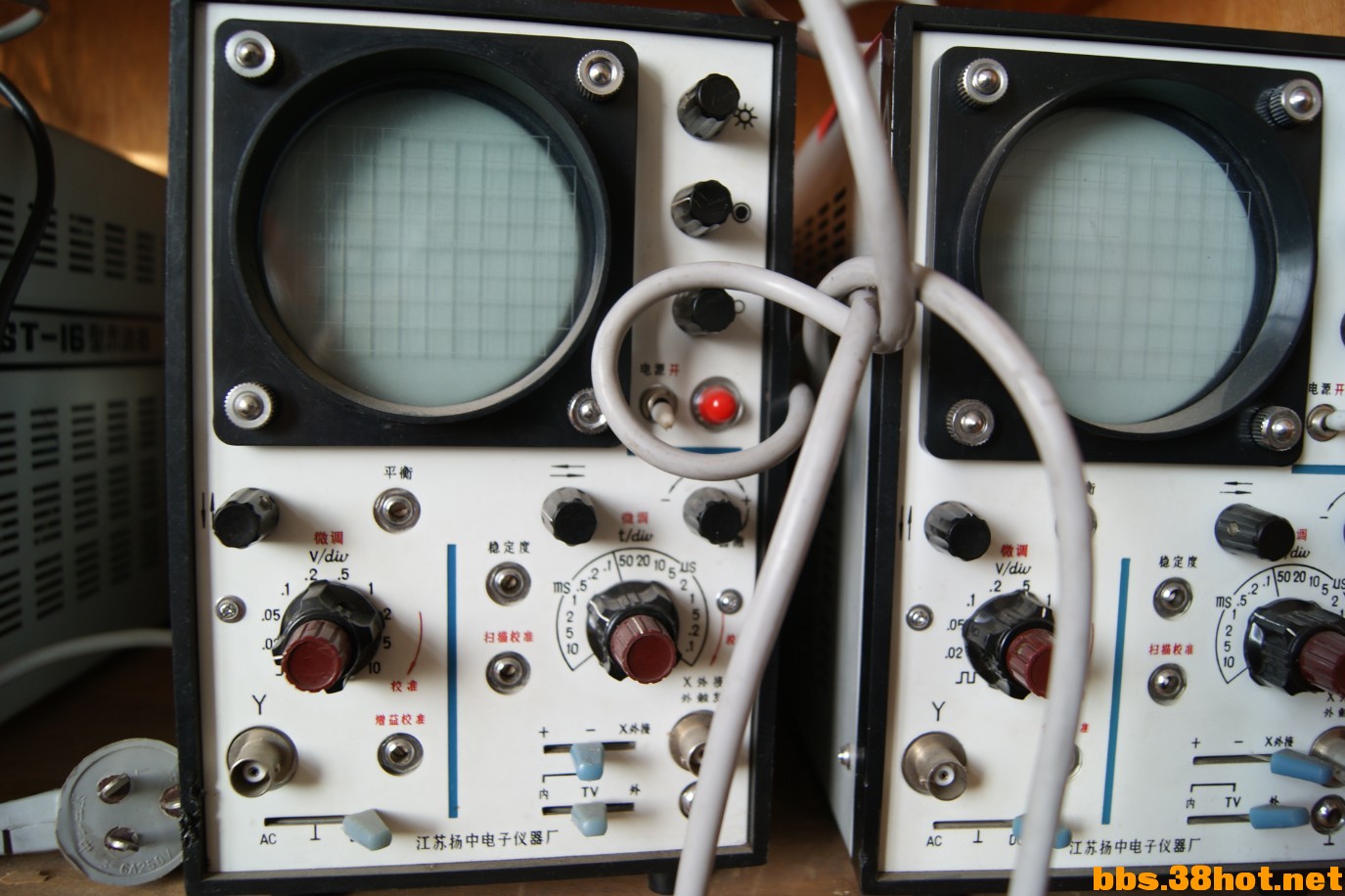

有彩色信号发生器吗?

金泽 发表于 2013-9-27 13:15
有彩色信号发生器吗?
有一个电视机信号发生器。
还有非常多的低频信号发生器,几个高频信号发生器,真的非常多的古董,年代大多是60-70年代的
发表于 2013-9-27 17:40:32 | 显示全部楼层
搁浅的夜 发表于 2013-9-27 13:39
设备先进没用,关键还是看技术。
有钱能被人抢走,手艺别人抢不走。所以看设备毛用没有。
谢谢朋友能够 ...
你看看不同档位的电阻,,是不是成比例的,,,或者根据输入阻抗来计算...
发表于 2013-9-28 08:38:32 | 显示全部楼层
可以去矿坛问下…那里玩老指针表的更多些,也有专门维修的
