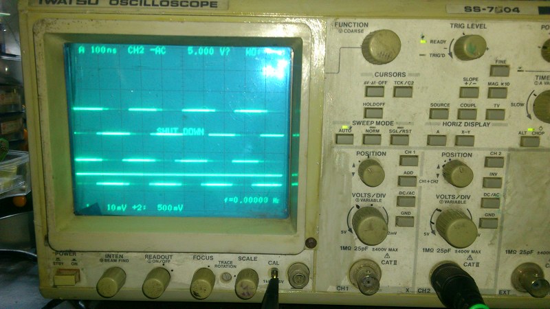

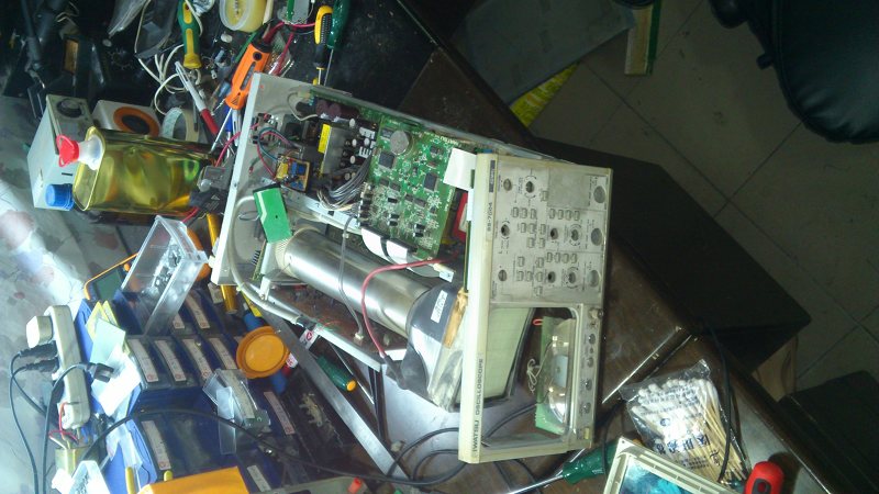

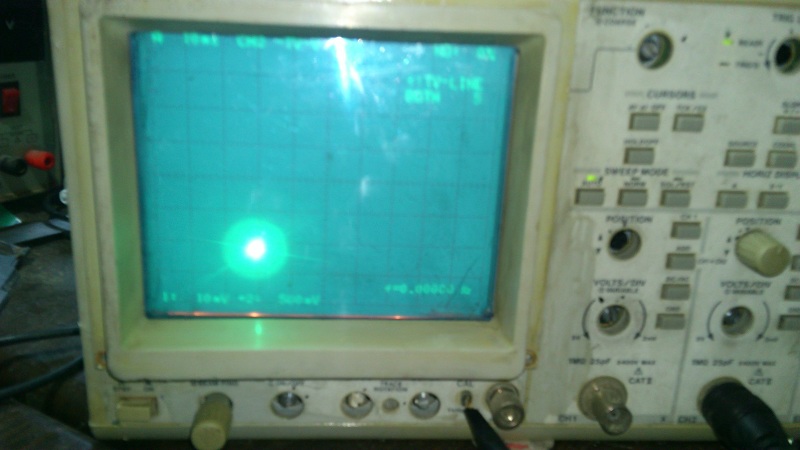

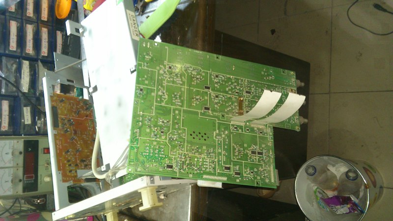

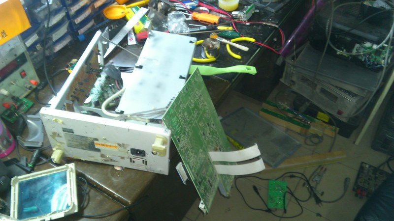

坛里收了一台ss7810示波器。卖家说发货时是好的,收到后故障千奇百怪,可能是摔的,求高手看看这样的故障好修么,卖家让拆开看看哪里有明显摔坏的地方没 我就拆了

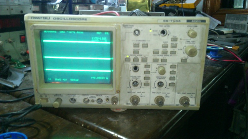

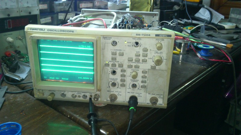

1,最重要的是时基完全错乱,调一下时基可能一下子到最小档位,稍微再动一下可能又到最大档位或者任何一个档位,时基完全乱,

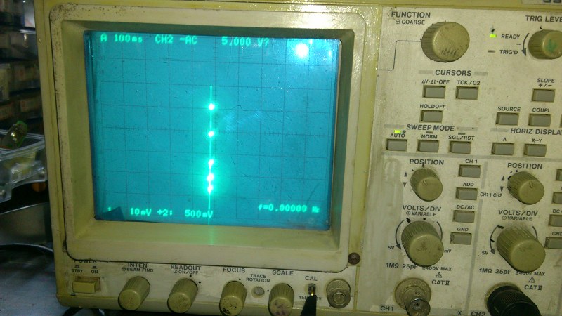

2.通道二完全不能稳定触发,幅度档位错乱,怎么调触发电平旋钮,触发灯都不亮,偶尔会闪一下,但是能触发,通道二自检方波,屏幕上就是两条平行线晃来晃去的……
3.通道一自检方波有拖影,

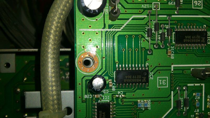

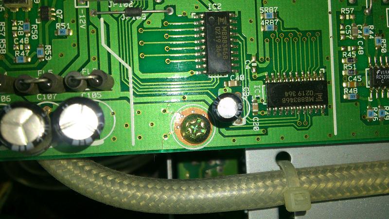

4.拆开后发现eeprom有焊过的痕迹,
5.主电源用通用开关电源模块修复的(卖家之前声明修过的,不知故障与主电源工作不稳定有没有原因)
最重要的是 这样的故障可能是摔引起的么,本人不懂示波器原理,忘高手解答,好修自己搞搞,不好修我好协商售后……毕竟花钱是为了买好机器……
发表于 2013-9-24 21:30:12 38hot手机频道 | 显示全部楼层
仔细检查线路板有没有断裂,接插件脱焊,注意被摔部位对应的组件。
发表于 2013-9-25 00:50:47 | 显示全部楼层
示波器开关电源都用模块,  唉   无语
 楼主| 发表于 2013-9-25 08:43:24 | 显示全部楼层
恩,只能这样检查下了,暂无发现明显摔坏的故障,有个地方板子确实摔裂了,但没大碍

胥亮 发表于 2013-9-25 00:50
示波器开关电源都用模块,  唉   无语
悲剧,那模块不知能撑几天
