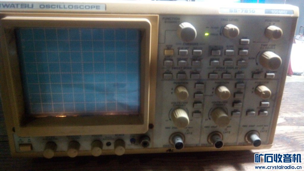

前些天在本地收了一台岩奇ss-7810,只开了一小会看看正常就要了,可是今天开了一个小时左右就变成图片上这样,屏幕不亮,面板只有一个灯亮,其他全部不亮,按键也全部失灵了,2000v以下中压正常,高压帽上的高压没工具测,cpu供电正常,求教各位坛友,是不是cpu板损坏,谢谢!

不是水平线漂移到屏幕之外了?

尝试进入校准模式看看呀

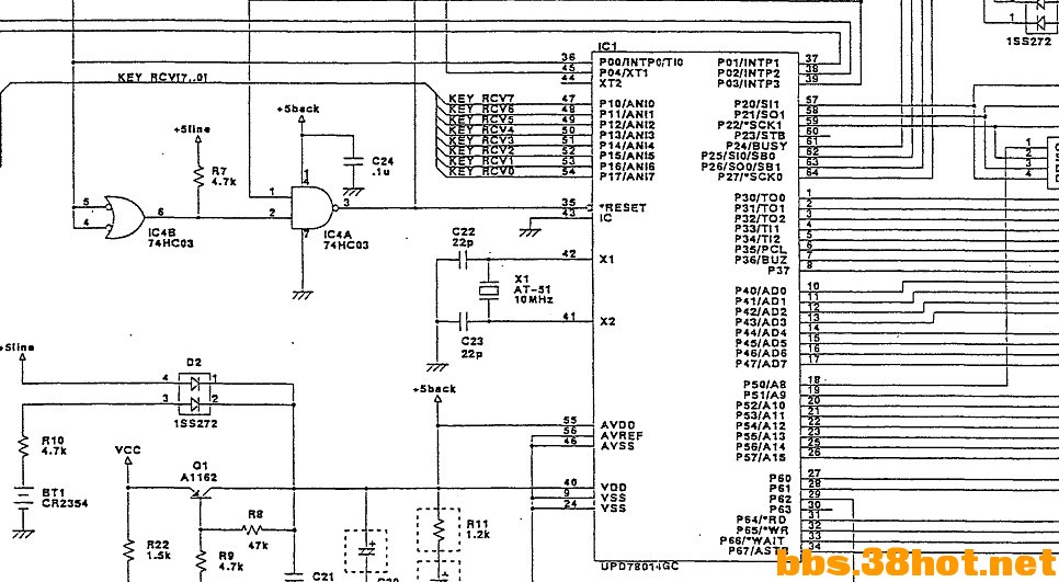

今天测量了cpu,发现晶体振荡器的一个脚是5v,一个是0v,好像没震荡。REST脚是0V

刚刚测量一下晶震脚对地电阻,数字表20k档测,一个脚对地无穷大,一个脚对地电阻0.65k,换200k档同上,对地电容有可能漏电或cpu问题了,因为另外一块集成块的晶震脚对地电阻20k档测有18k多,200k档测有86k多。

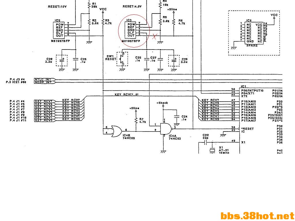

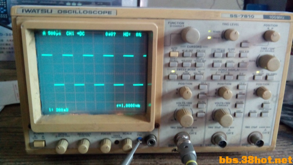

把复位IC3的6脚挑起后,CPU 的REST脚是5V,已经开机了,并且可以测量。等买了元件装上后再调试了。
注意图中红圈部分。

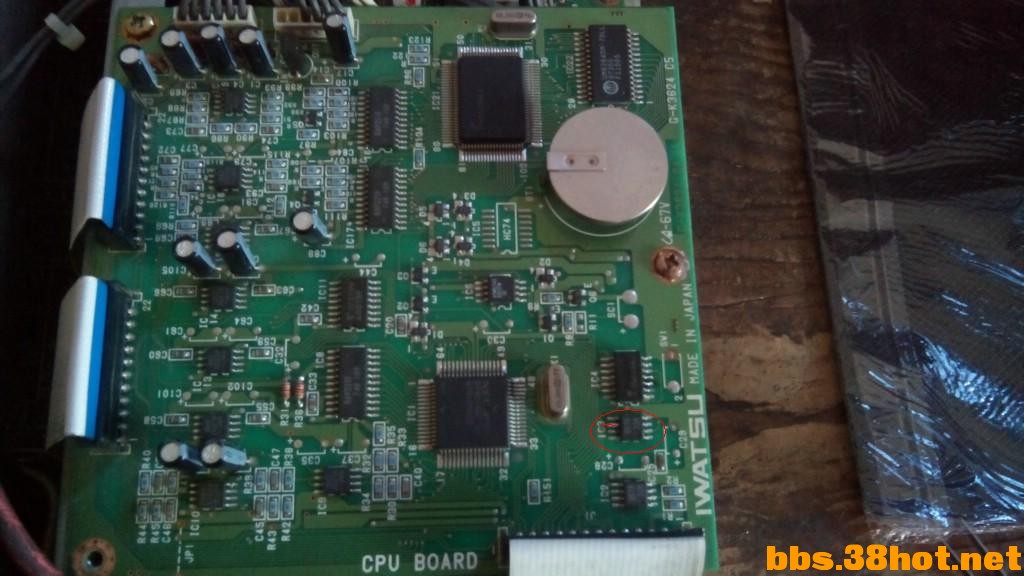

赵工,我的ss-7804用的cpu板应该跟你这款一样的。我的故障是开机提示“锁定”,要用热键解锁。解锁后有扫描线,但字符都在显示界面外,进入调试模式进行手动校准,保存参数会导致花屏死机,进行自动校准的话会提示某些项目不通过,然后还是死机花屏。换一块好的cpu板就解决问题了。现在想把换下的坏cpu板搞好。请教您指点一下维修思路
我那块坏cpu板收来就看到ROM芯片和SRAM芯片被动过,ROM芯片我拆下刷入好板读出的固件,未修复故障。SRAM芯片是三洋产的,跟好cpu板上的芯片厂商不一致。
原来在坛里发过求助贴https://bbs.38hot.net/forum.php?mod=viewthread&tid=55416

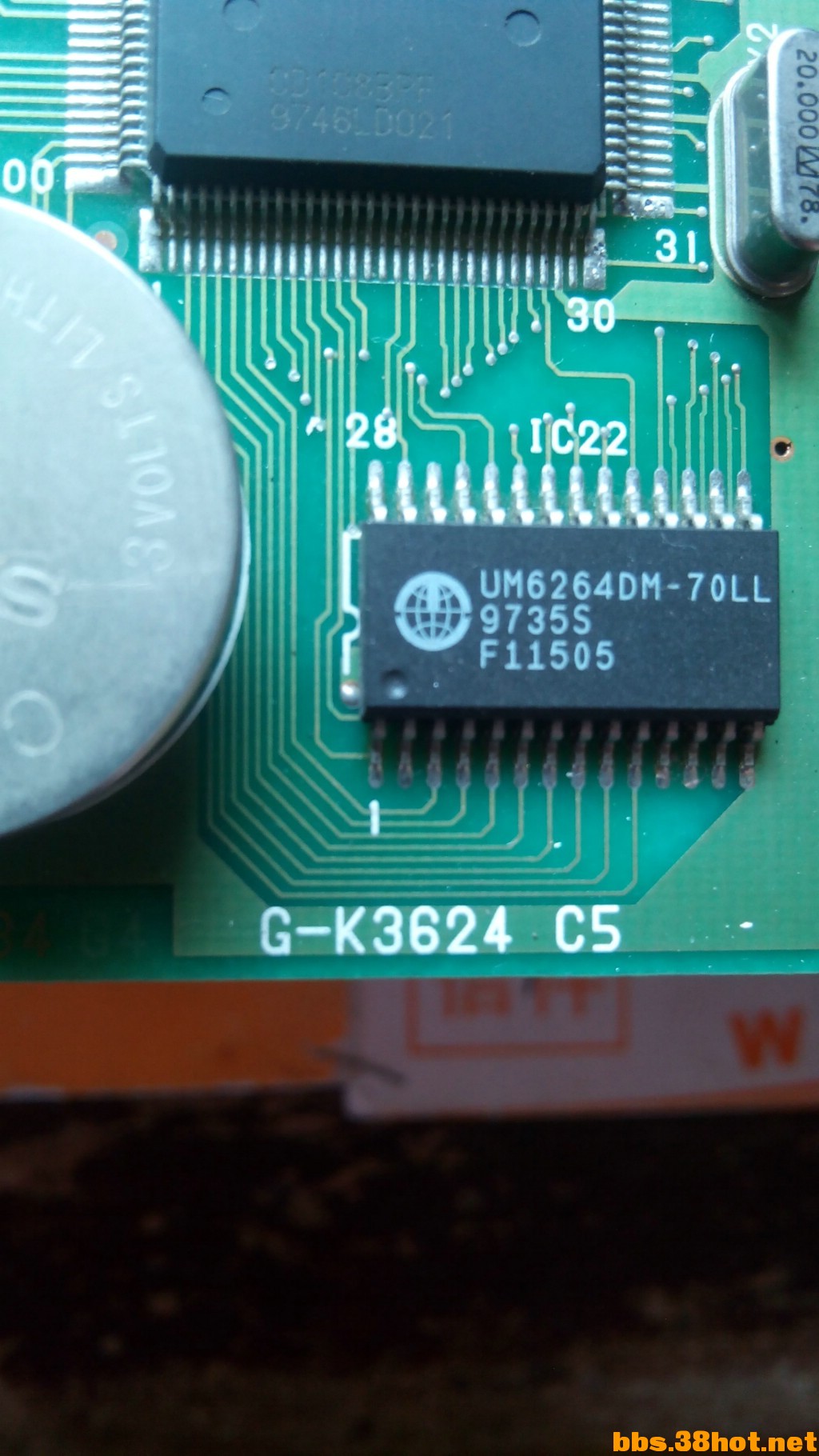

 楼主| 发表于 2013-9-29 12:05:47 | 显示全部楼层
我的SDRAM是UM6264DM-70LL
