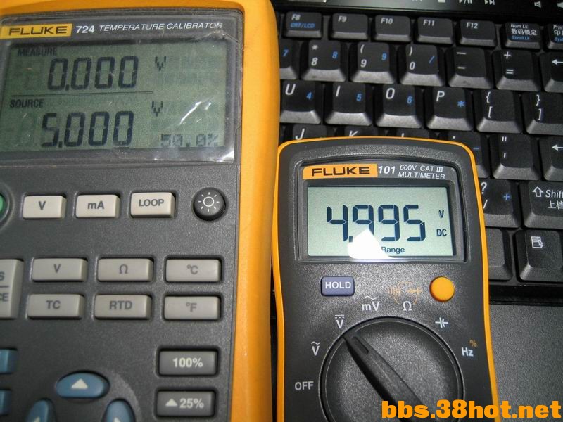

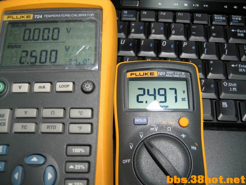

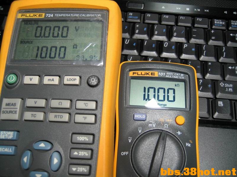

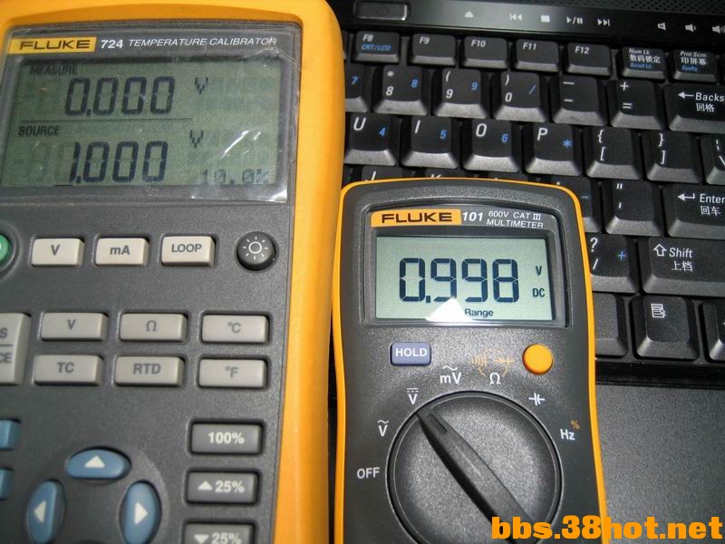

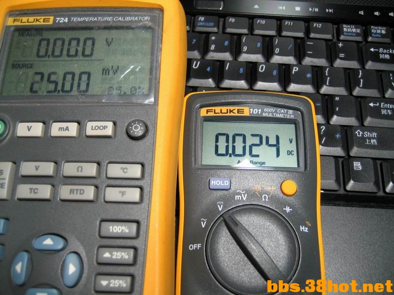

暴风雨来袭,无所事事,发个Fluke 101 精度测试
发表于 2013-9-23 12:56:16 | 显示全部楼层 |阅读模式

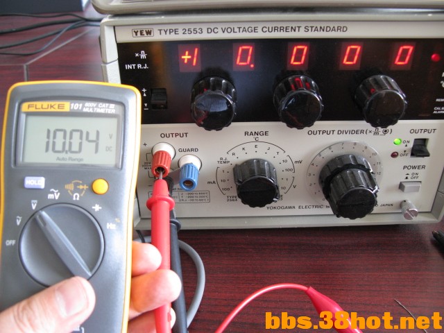

昨天在屋里热的出汗,今天已经穿上了棉袄,风大的站不住,这鬼天气,唉,还是发点大家关注的东西吧。
这个101不出所料,精度一般,但是可以接受。电阻档低阻速度还是不错的,高阻还是非常非常非常的慢。总体来说电阻档速度还是不满意,没办法和正宗的Fluke表比,比如经典的73,115,87,187这些。
结论,炮灰表,追求精度的可以不用考虑这个了,电阻档速度我是不满意的,如果你没用过速度快的表也许感觉还好,但是如果你用习惯了73,87这类的表,还是会有抓狂的感觉。不过作为一个口代表,已经很不错了,出门携带方便,电池更换简单也容易买到,功能够用,如果添加一个直流毫伏档就完美了。

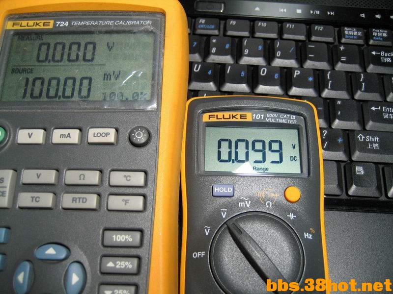

25mV
100mV
1V
2.5V
5V

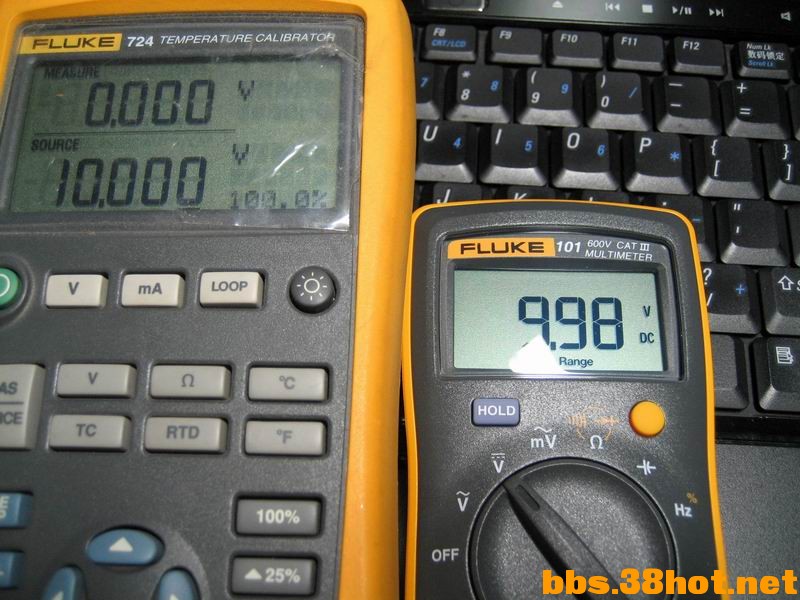

10V
1K
高阻,1.111M

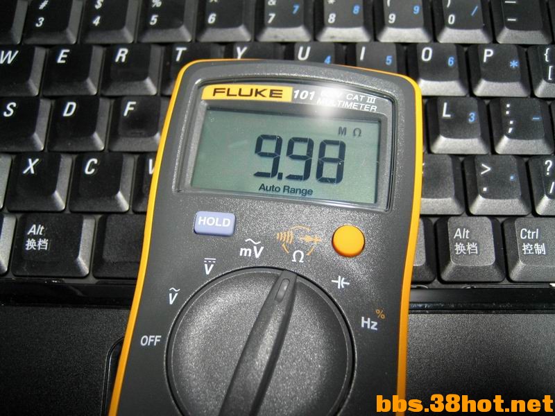

10M,这个感觉3-5秒才稳定下来,已经抓狂了。

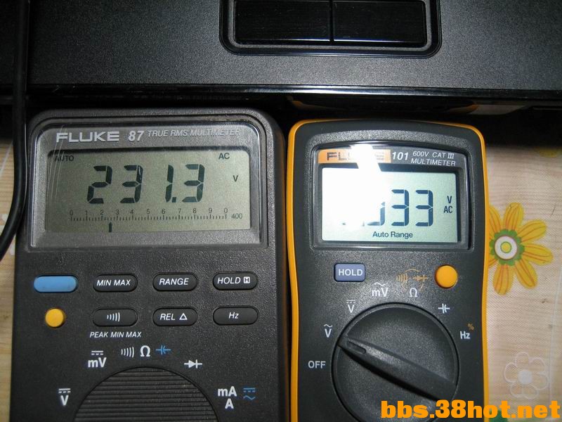

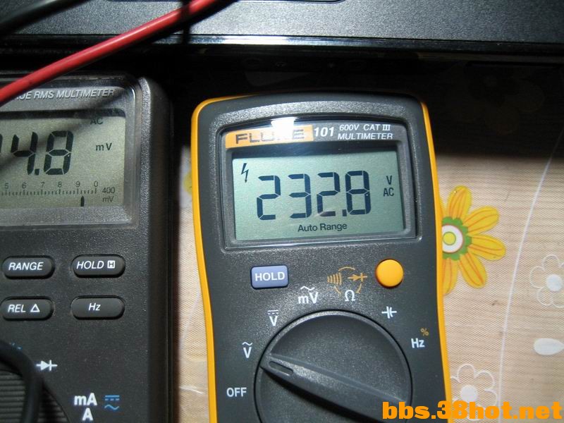

测一下220V

高电阻的速度我没专门测,就试了一下短接表笔的速度
实际用的时候,显示值出来以后末尾会跳四五个字最终达到稳定,这个挺慢的
而且用的表笔不同会影响到这个跳字的情况
25mV一直到5V都在一个档位里,电压越低误差越大啊...而且25和100mV超差了

想买101替代15B明显是不行的,即使是106 107,也因为没有直流毫安档,微安档,比起15B还是少了几个关键功能的。
因为没办法精确计时,我说一下我个人感受,87测1K电阻,只需要0.5秒就稳定了,101需要1秒、
 楼主| 发表于 2013-9-23 13:12:15 | 显示全部楼层

你说的没错,实际上来说这个电阻档也没比15B快多少,实际测试电阻等他真正稳定下来很慢,特别是高阻,感觉和15B一模一样。
关于精度,确实不怎么样,而且不如15B的地方就是,101没办法自己校准了[s:63]

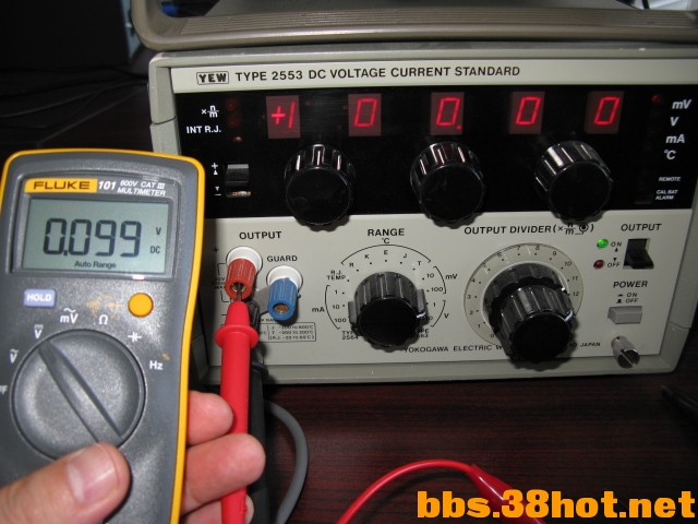

发表于 2013-9-23 16:11:11 | 显示全部楼层

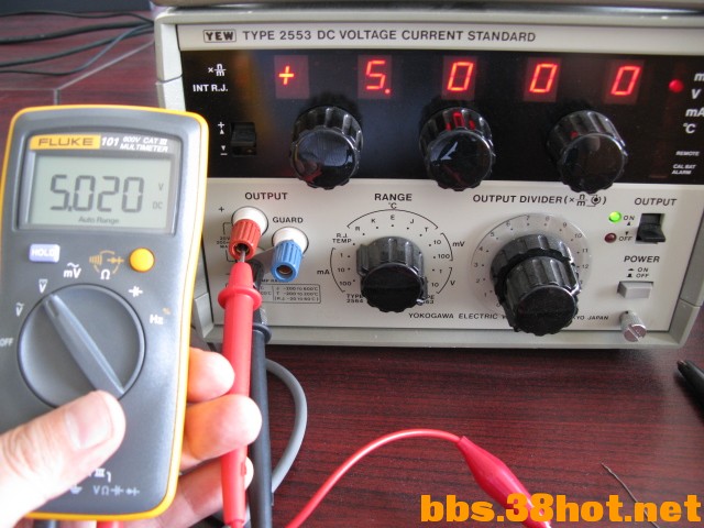

手痒,也淘了一台。但是精度实在不怎么样。
 楼主| 发表于 2013-9-23 16:13:18 | 显示全部楼层
哈哈,感觉你这个精度还不如我这个呢。

lz的6v档所有值都偏小一点...
16楼的6v档0.1v偏小,5v偏大...

新表的准确度就达到0.4%,离他标称的0.5%几乎没有余量,这不是FLUKE的风格吧!
发表于 2013-9-23 17:08:47 | 显示全部楼层
dc626 发表于 2013-9-23 16:59
校准费用,八成比表还贵。
新表的准确度就达到0.4%,离他标称的0.5%几乎没有余量,这不是FLUKE的风格吧 ...
个人以为同一块表的同一个档位里面误差应该是同一个方向的,比如楼主的25mV到5V都在6V档且都偏小
你的100mV和5V也在6V档,但是偏差的方向不同...
所以觉得你的基准状态貌似不是很好...
