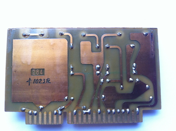

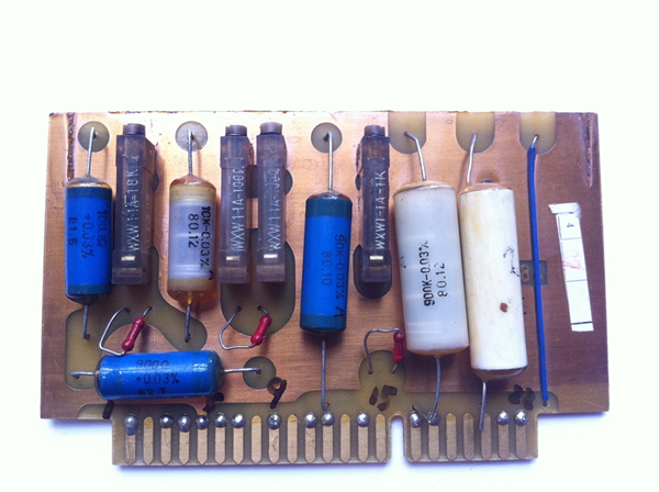

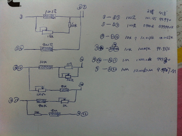

       偶的两个老基准板子,一个是标准电阻,一个应该是标准的电压
       1、标准电阻板 经过简单绘图 理解了定义 从100欧 到10M 都有了
            电路板照片和 简单原理图+ fluk8440A 2线/4线 电阻档分别测试数据  如下

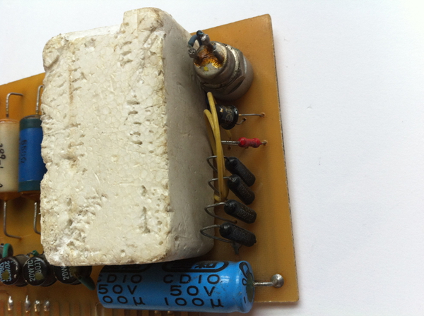

       2、应该是电压基准板,

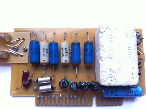

             板子最右边是 一组分立全桥、一个金属封的三极管 、还有一个不知道叫啥的也是三只脚金属封装
              自己猜 这部分是 给带泡沫四方嘎达 里面的电路供电的吧  (不知道这个泡沫是保温 还是防风的 呵呵 )
             板子最左边是两个 精密可调电阻; 中间有一排手写的精密电阻
             最下面的一排四个 就是传说中的2DW7C了 一个脚穿条塑料裤子 还抬得老高
             以下是图片
           给50v100u大电容 两端加5v-10vdc电压 限流100ma,测得2DW7c没有传说中的 6v电压
          标准电阻的 上端 测得电压 几十mv不定  ,感觉板子没工作起来

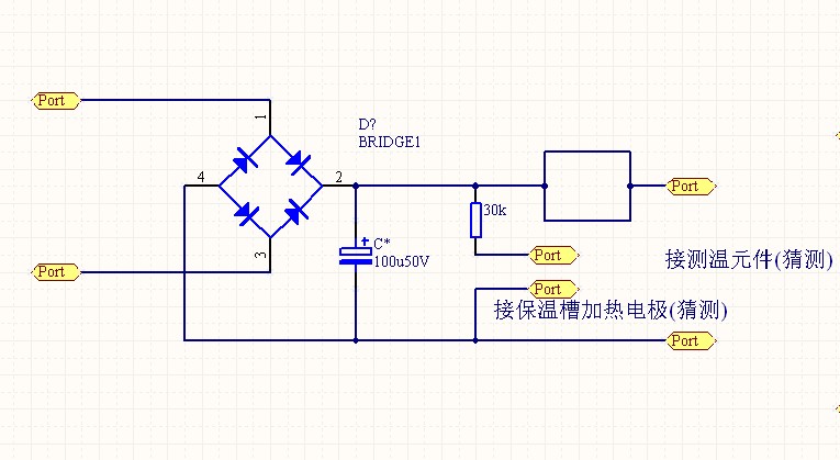

   补充 画的连接图 白菜级的 大家见笑了
            请大家帮忙指点下 如何能让这个 电压基准工作起来?  不胜感激
           先谢谢大家了

 楼主| 发表于 2013-9-24 11:39:36 | 显示全部楼层
补充 画的连接图 白菜级的 大家见笑了
     先谢谢大家了

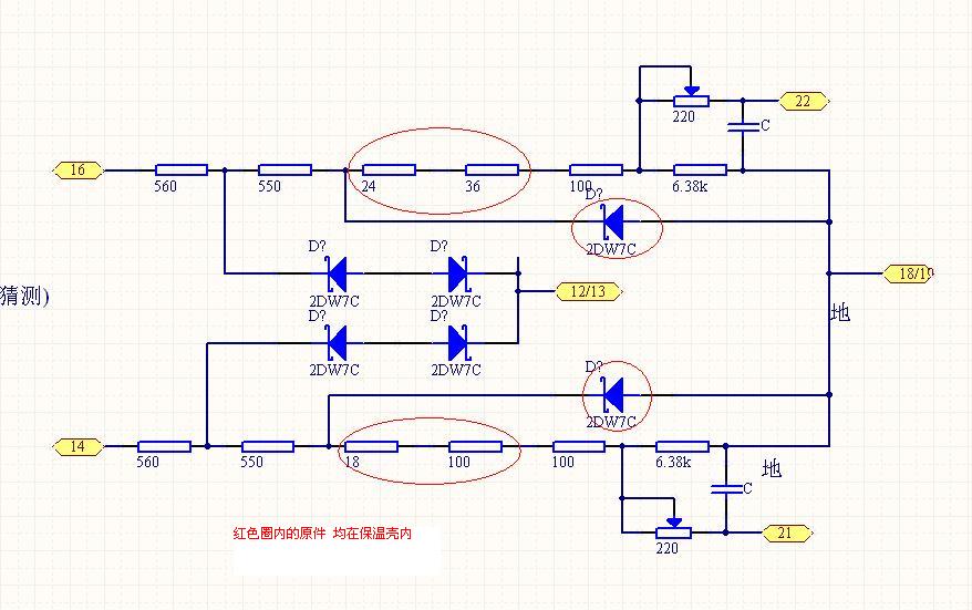

发表于 2013-9-24 13:54:50 | 显示全部楼层
13和14脚看起来应该是在其它板子的输入部分接地的,14和16脚为2DW7C的输出。保温材料内部的电路不清楚的话,还是很难说清楚板子的具体用途,不过可以肯定是用来提供某种基准的。
2DW7C是串联使用的,因此输出电压在12V以上,电源输入处的电压至少不能低于15V,估计可达18~24V。
 楼主| 发表于 2013-9-24 14:10:08 | 显示全部楼层
longshort 发表于 2013-9-24 13:54
13和14脚看起来应该是在其它板子的输入部分接地的,14和16脚为2DW7C的输出。保温材料内部的电路不清楚的话 ...
多谢老师 指点
1、输入端电容 耐压50v ,晚上回去接20v试试, 之前最大接了12v 没敢在往上调了 当时不热不烫
     接入dc之后  用万用表测  保温材料7脚电压 在十几mA 然后往下降到零  其他几个也类似这样的现象
2、保温材料 目前不知道如何拆,实在不行就得暴力拆掉  分析电路 然后再弄个保温材料上去

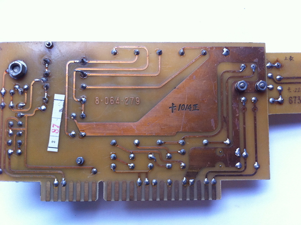

     那个Y1 Y2 是两个黄线引进来的
3、您看反面图 右上角 有“上表”字样  应该是上海仪表厂的意思吧
4、输入端的那两个“三极管”不会分析
请大家继续发表意见
晚上我可以做实验

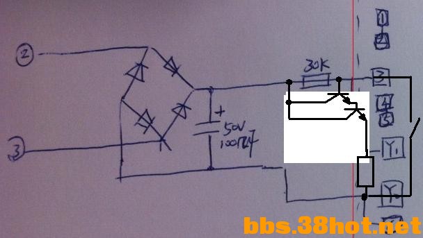

发表于 2013-9-24 14:36:50 | 显示全部楼层
输入端的两个三极管先搞清楚引脚,否则很难确定是干什么用的。

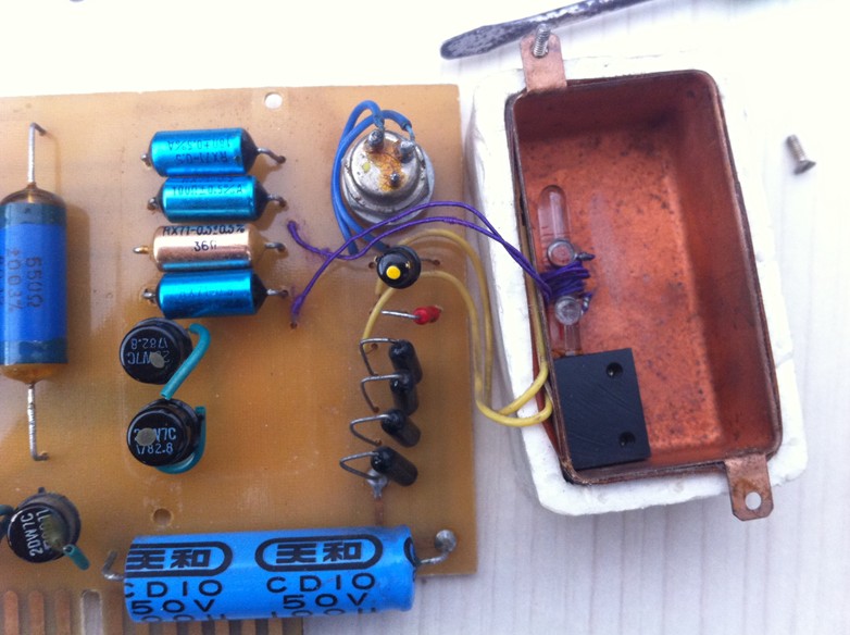

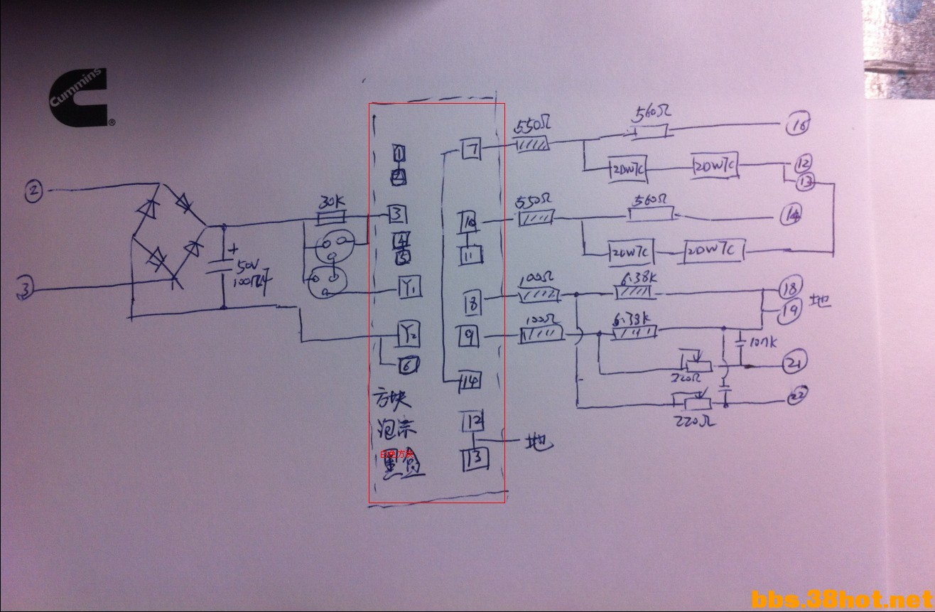

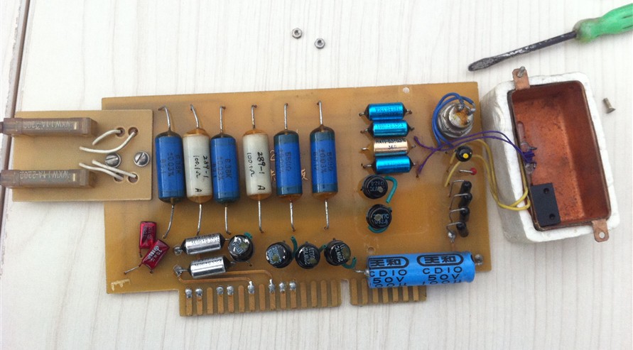

 楼主| 发表于 2013-9-24 17:29:35 | 显示全部楼层
找到两颗很隐蔽的螺丝 将保温材料拆下来了
原来 交流供电 只是对保温区加热  和恒温
先上下 更新后的原理图   2DW7C 不知道是不是反了 没找到手册
这样再看看
发表于 2013-9-25 06:44:05 | 显示全部楼层
2DW7C相当于现在的2DW234,datasheet: 2DW230_236.pdf (221.73 KB, 下载次数: 84)
发表于 2013-9-25 10:10:01 | 显示全部楼层
先上下 更新后的原 ...
发表于 2013-9-29 07:09:25 | 显示全部楼层
这两块板应该是80年代上海出的台式四位半数字电压表的分压电阻网络和电压基准板。
