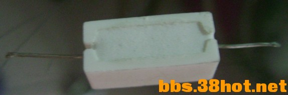

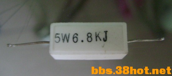

用这个金属膜电阻可靠吗?会温飘吗?,

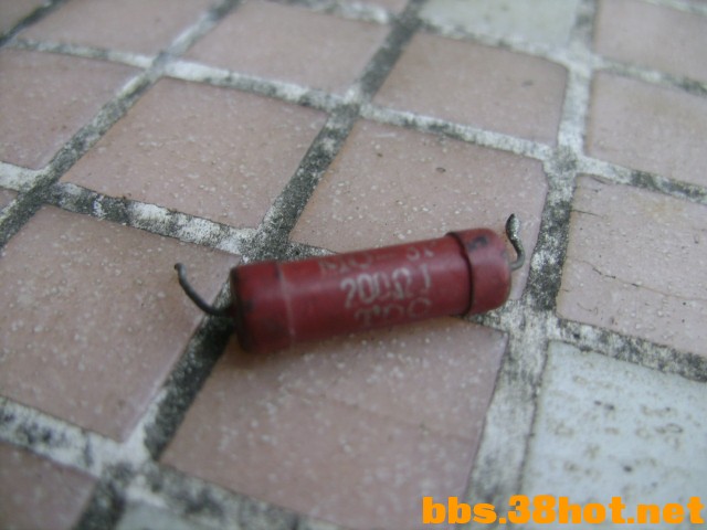

增加一个,这个如何呢?
金属膜
如何
wbxms
wbxms
发表于 2013-9-22 16:54:08
不行的,温漂很大,老化也一般。

这个是金属丝,不是金属膜。

水泥电阻吧?

起码100ppm

水泥电阻当基准,真逗
最起码VISHAY塑料块吧

日本光音KOA的水泥电阻温漂是350ppm

拿水泥电阻当标准电阻.... 第一次听说 LZ算你厉害

水泥电阻里是镍铬合金丝,俗称电炉丝。温度系数很大,根本不可靠。除非能放在恒温槽里。但是就算放在恒温里,长期稳定也很差。
