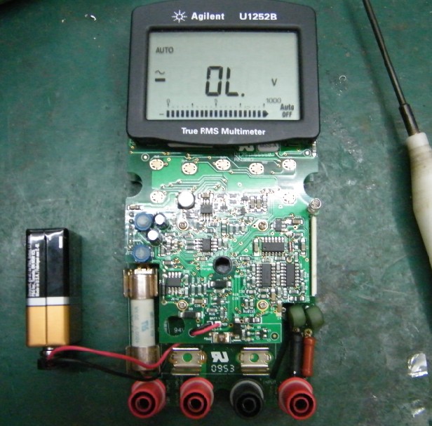

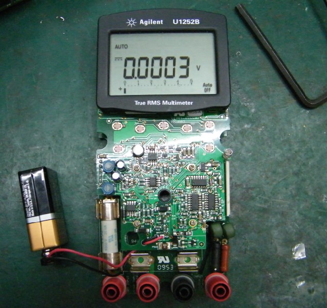

如题,手上有2台安捷伦的1252,一台A,一台B,现在2台都有同一个故障,交流电压档显示OL,意思是超过量程。直流电压档基本正常,请教下大侠们,这大概是哪里问题呢???
先谢谢了~~~~~~

直流档
直流档

超量程,要么芯片问题,要么哪里窜入信号了,跑一下线路了,巴掌大点的东西,跑起来快的

交流短路下 看0点能传过去么

还是要研究下电路才行..

测下真有效值电路的电解看看

电解,请问是这个么?

修好了,加QQ交流吧~~~~
