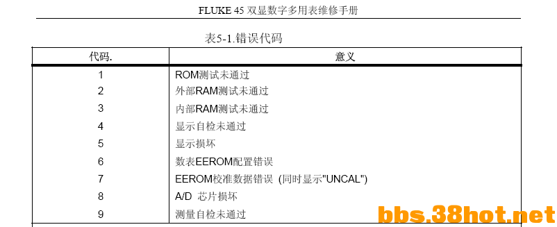

求高手帮忙,FLUEK 45,err 7是什么意思
531
晴天
晴天
发表于 2013-9-21 12:55:46
从本论坛收了表,用了两个月,现在开机显示err 7,等几秒就自动消失,表还能用,求高手帮忙,错误7是哪里出了故障?
jhxc
jhxc
发表于 2013-9-21 13:50:48
这个说明书上有详细的介绍。
falcon_ljc
falcon_ljc
发表于 2013-9-21 13:57:27
我曾发了一份校准数据在坛里的,你可以试试。
