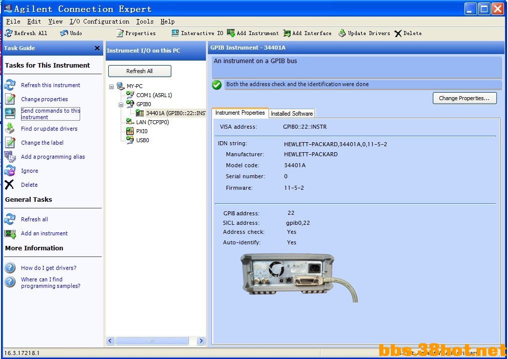

刚刚入手了一块AG的82350B的PCI GPIB卡,安装好装好驱动 设置了地址和接口 ,用线连接了万用表
现在连接是连接上去了,就不知道如何去使用,求助啊。上次我用232接电脑,也是弄了很久才明白了

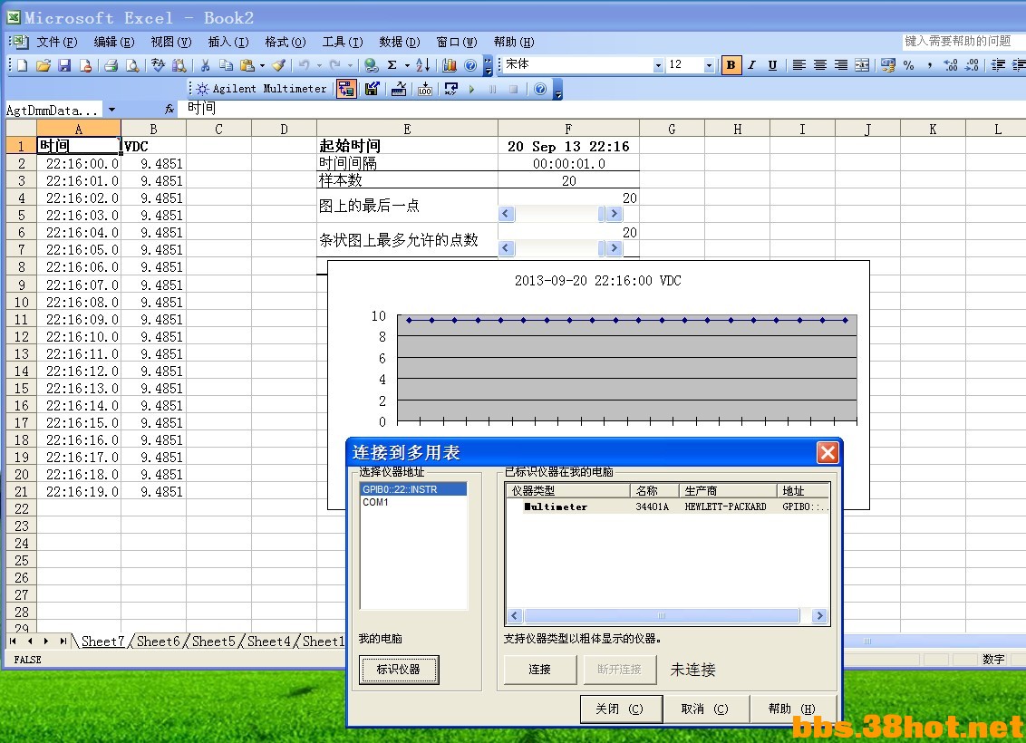

 楼主| 发表于 2013-9-20 22:19:17 | 显示全部楼层
知道了 还是用AG的IntuiLink
只是在连接到万用表选GPIB的接口
现在会用了

发表于 2013-9-21 07:46:22 | 显示全部楼层
徐利达 发表于 2013-9-20 22:23
不如用LABVIEW来的方便     一般工厂自动化都用这个软件可以驱动所有带GPIB接口的仪器
呵呵,楼上的用过LABVIEW吗,好像需要二次开发的吧?AG的IntuiLink for Multimeters是提供给自家产品专用的,别家的想用也用不了,能不好用么?
发表于 2013-9-21 09:43:07 | 显示全部楼层
可以用VEE,AG家的产品基本都有现成的面板
发表于 2013-9-21 12:48:26 | 显示全部楼层
用LABVIEW非常不便,一个软件比一个系统还要大。并且能系统还有要求,不是所有的都能使用。另外学习也要花不少时间,没有几天的折腾,别想。一般应用,就楼主的方法足够。
