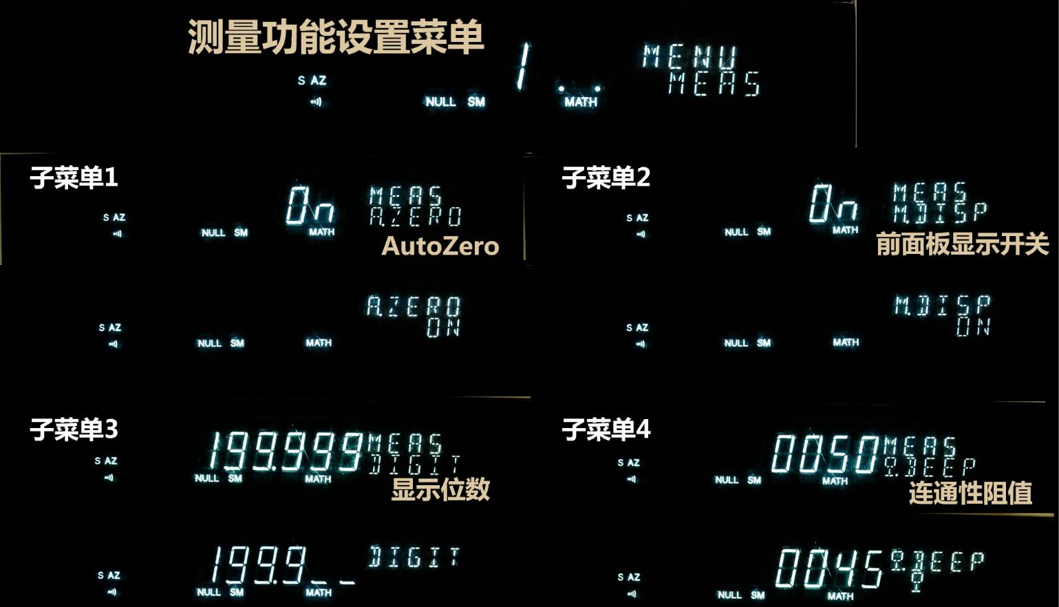

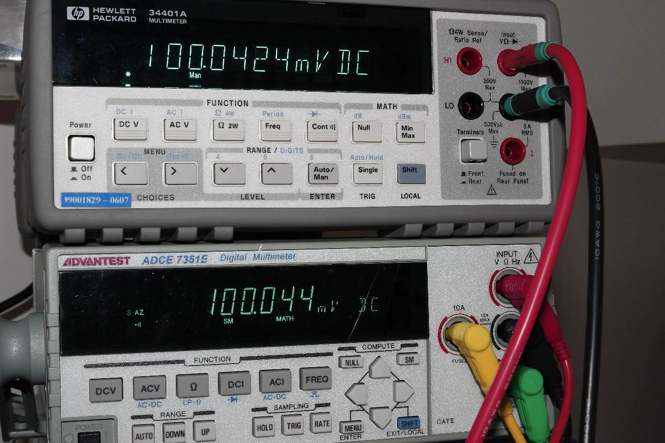

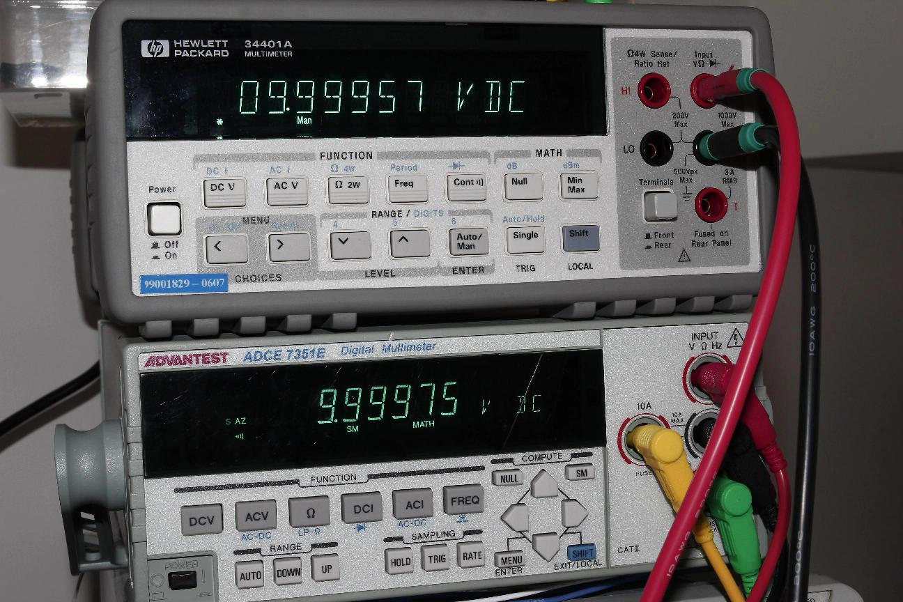

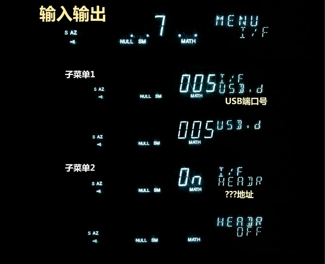

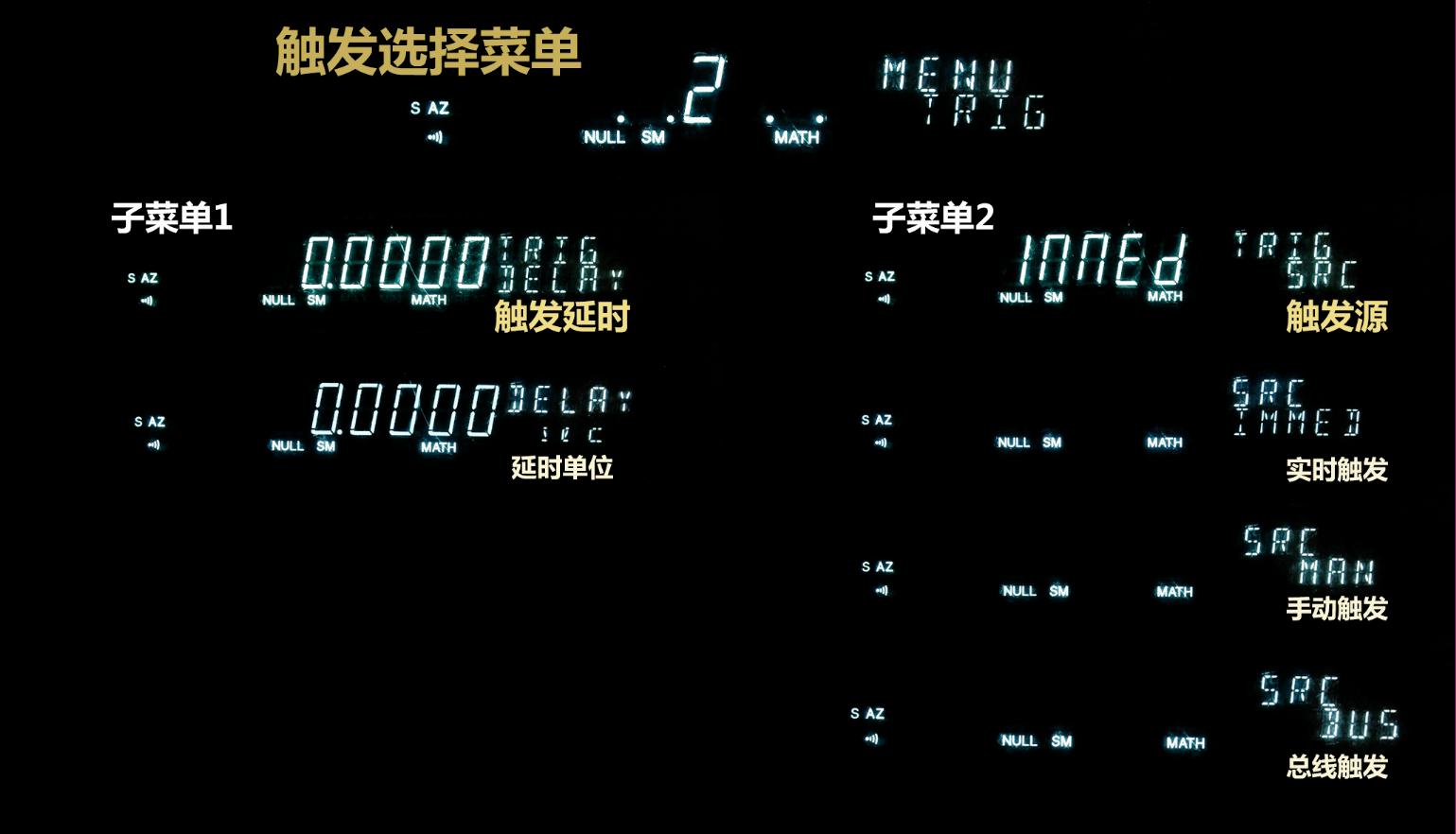

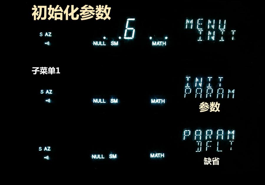

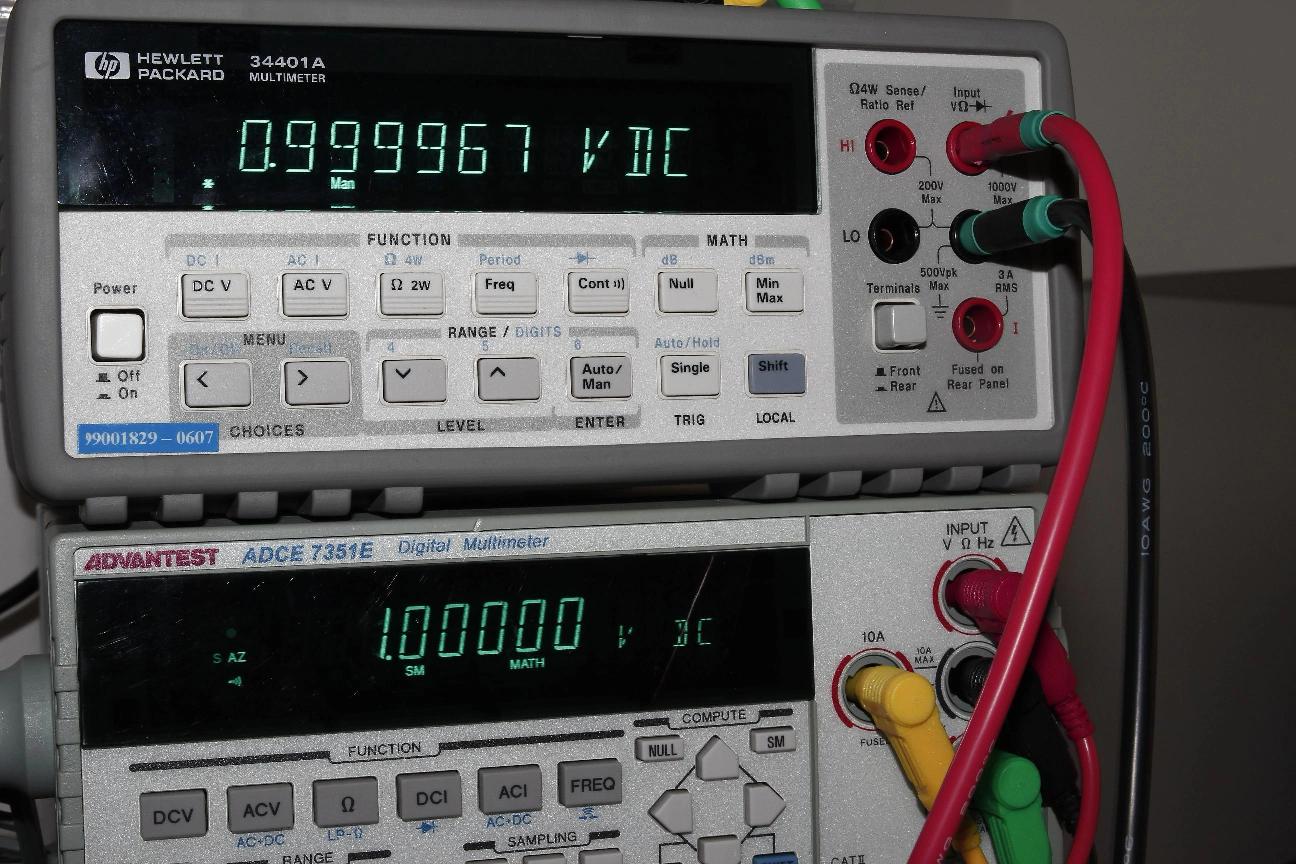

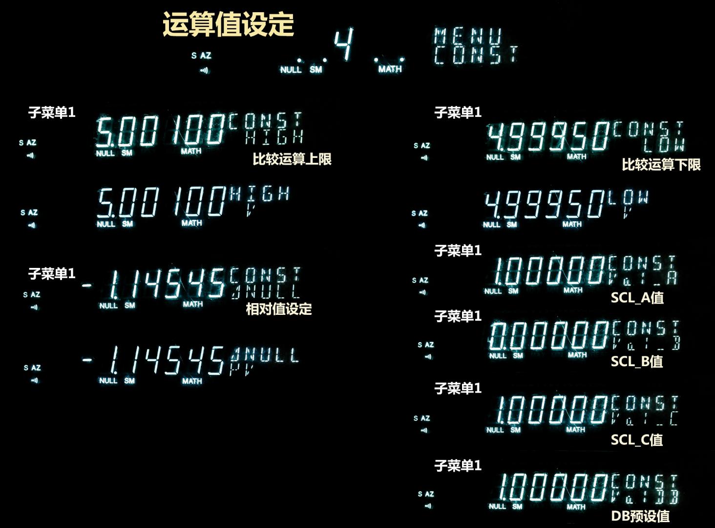

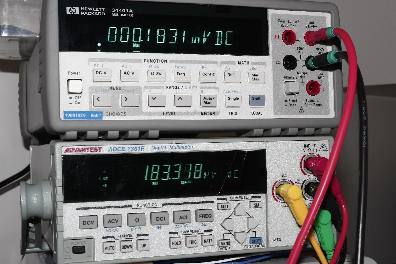

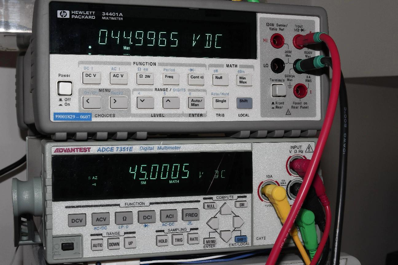

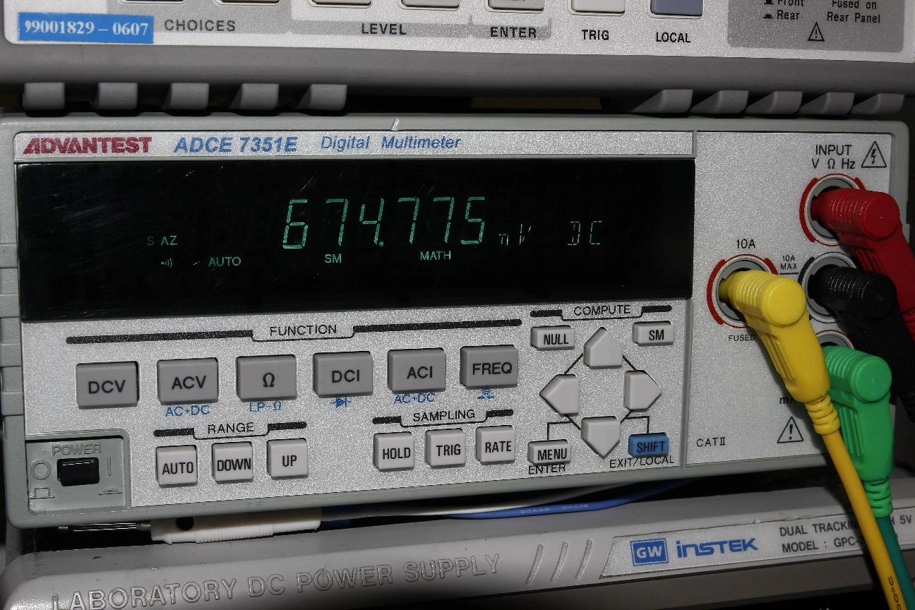

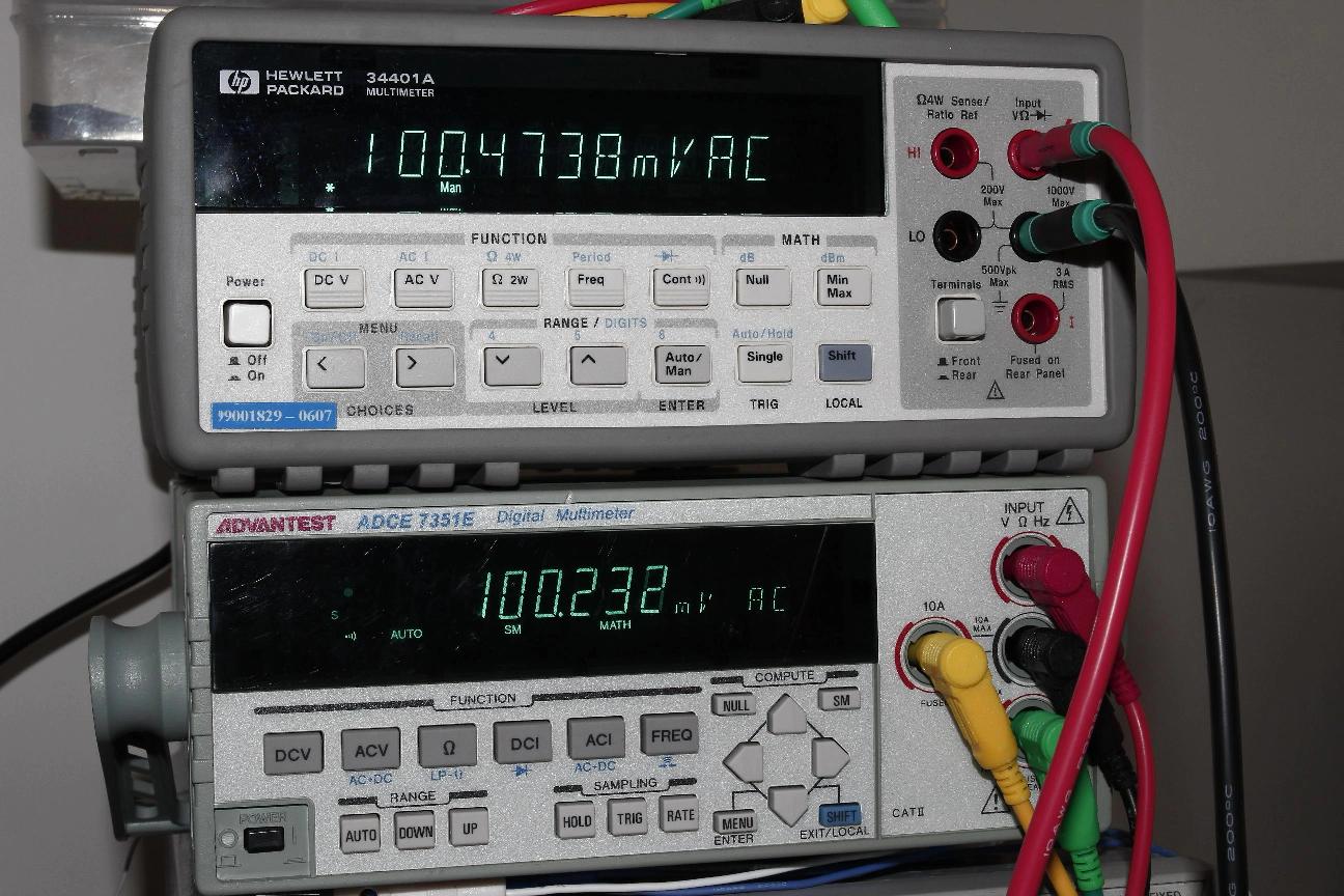

其实爱德万的表不是一无是处的,虽然34401很好,但是爱德万的也还是很有特色的.
如果哪里写得不对,还请各位老大批评指正.

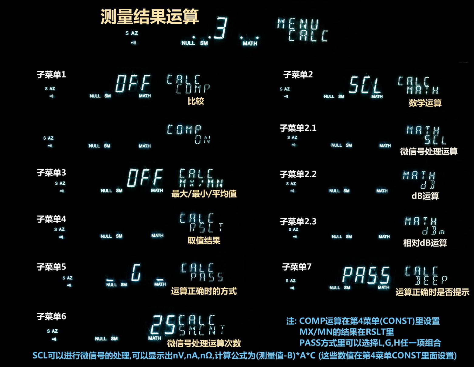

如果用习惯了,其实还是很好用的,特别是数学运算功能中的SCL和SM功能,既能得了微小值又能得到很定性,对于数据的微量变化很有用.

您真的用过这台表么...
开机速度3秒之内没有什么等不等吧?...
基准是重要,但是我觉得这款的用户体验要好于34401A.
同样的积分时间,我没有觉得34401A快...
而且这台表的操作,是34401A比不了的.
个人愚见,欢迎探讨~

没有啊,就是开机显示全字符和一个7351E USB 00x就没有了,根本就不到3秒开机的...

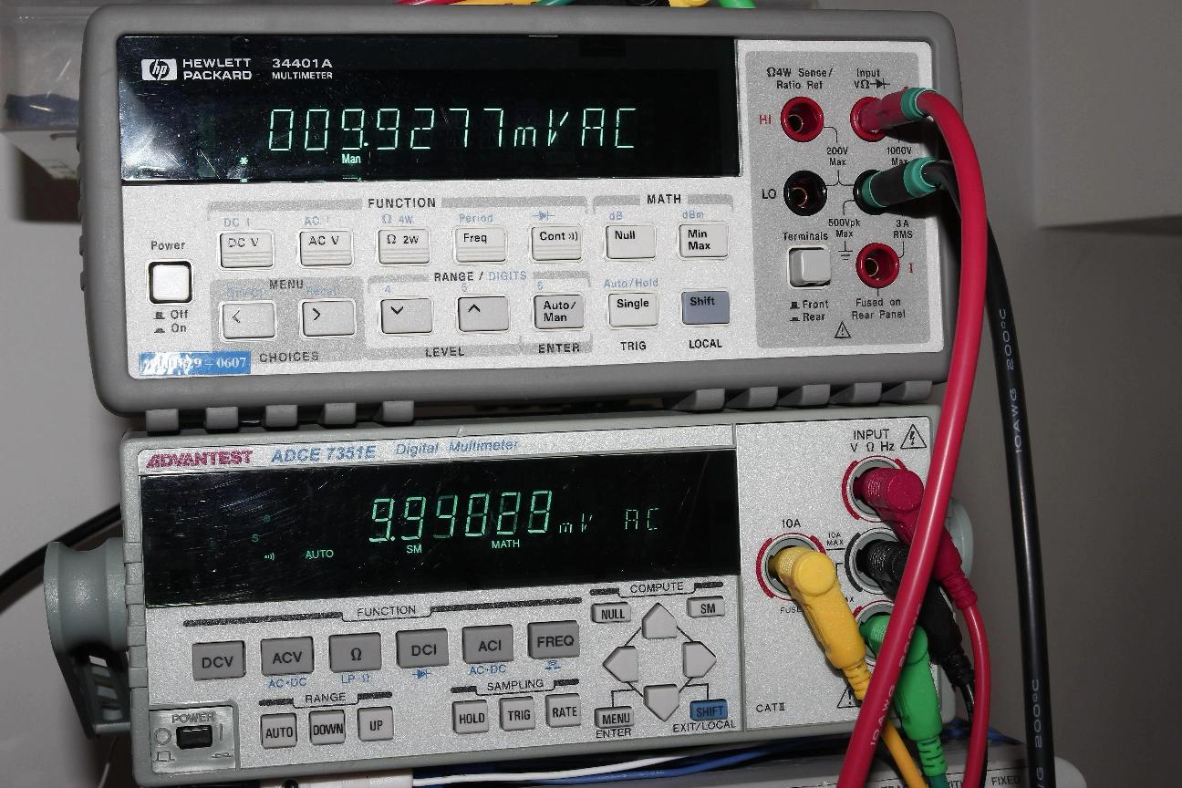

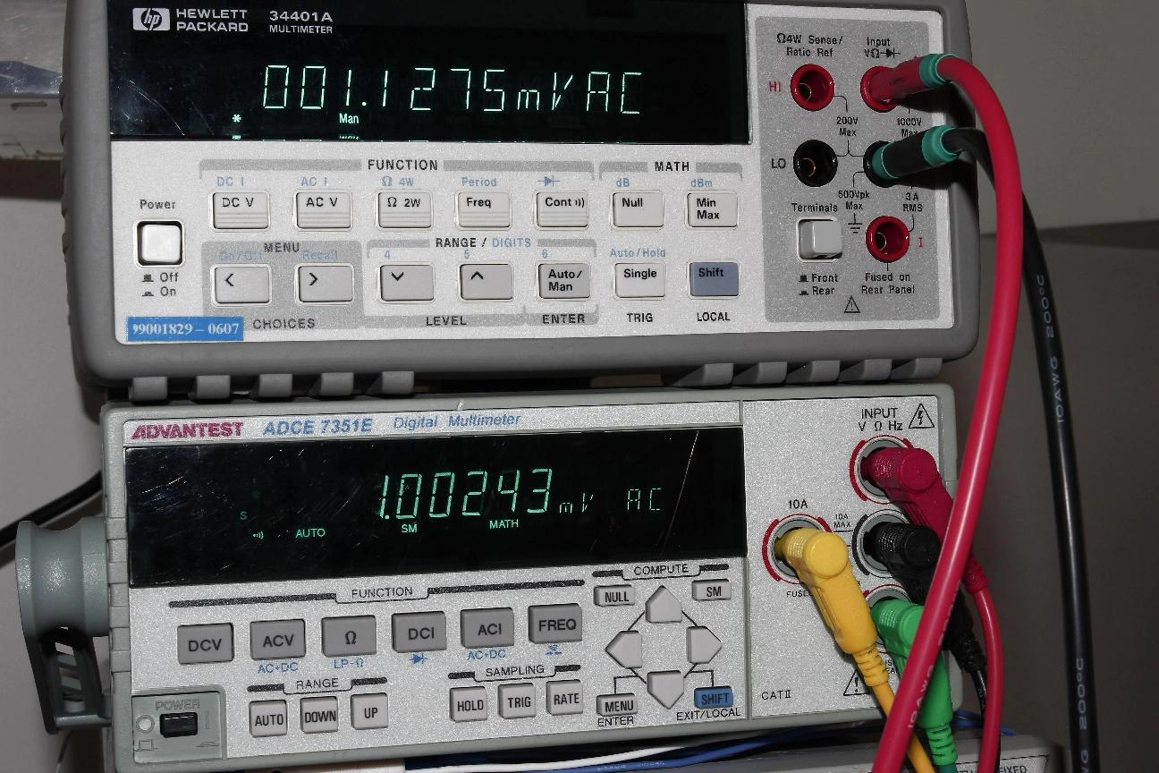

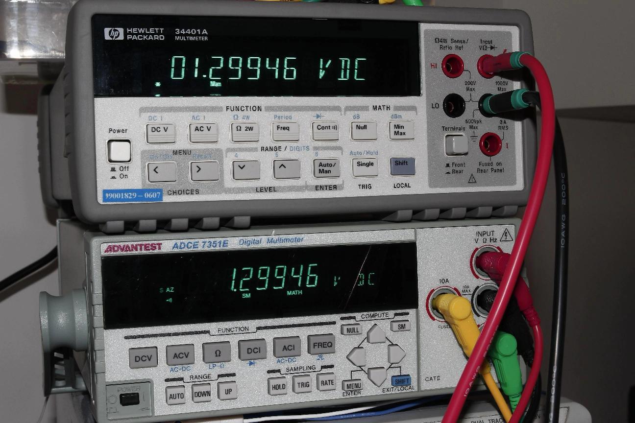

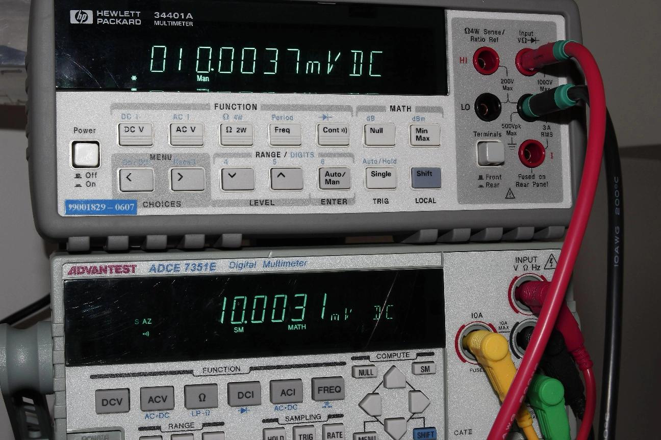

在短期看来,我觉得7351E还是很准的,而且校正很方便,可以在200mV到20V划一个线性区(因为这个区域用得比较多),这个区域可以用LM339基准来校正.
关于慢,我真的一点都感觉不到(和34401A)比起来.如果有兴趣,我可以拍视频...
我不知道老兄您是怎么用这台机器的?

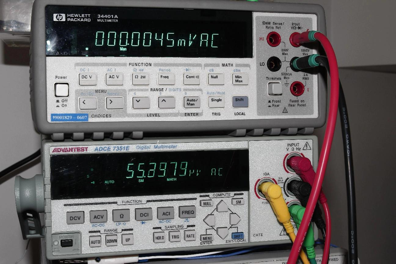

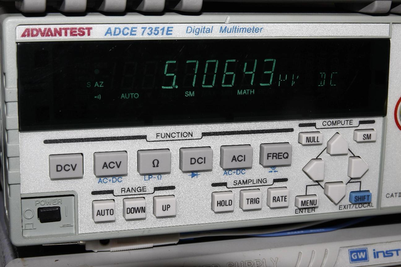

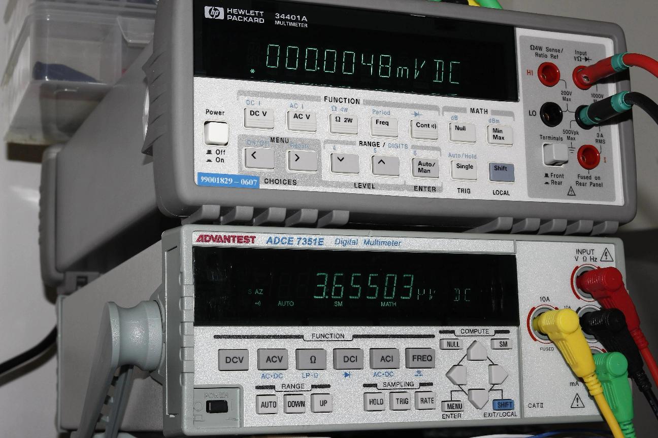

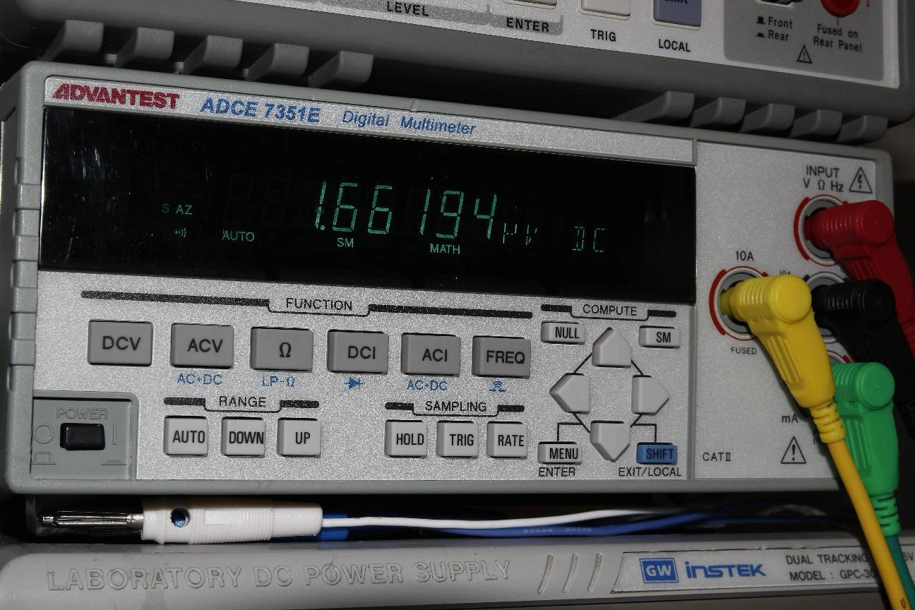

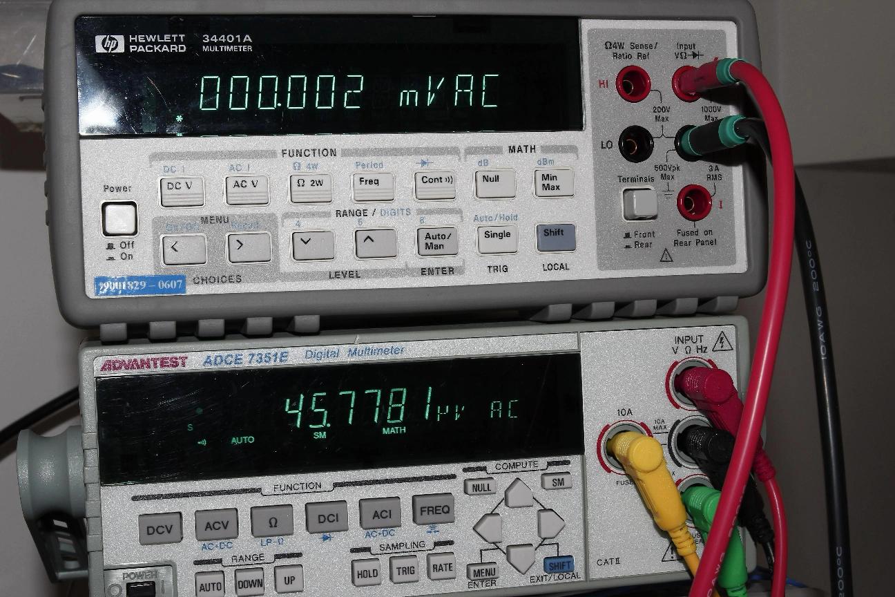

如果论精度,稳定性,他是不如34401A,但是在使用中,我觉得其中的SCL用多了,把握还是很准的,微量信号可以通过观测,或是PC端捕获,再加上设定SM值,稳定后,基本和34401A一致,而且34401A是肯定不能显示1.66194uV的...很多人觉得这个没有用,但是自己个人经验分析,这些信号有时候能起到大的作用.
发表于 2013-9-20 18:52:44 | 显示全部楼层
微伏当然有用、谁说没用的、该打

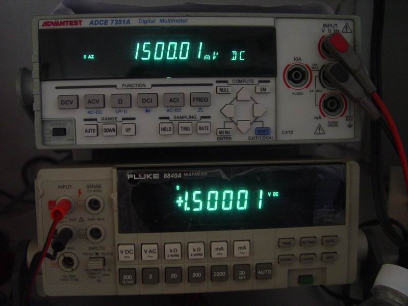

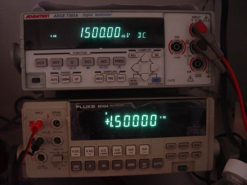

   楼主把功能研究的很透,受用学习了。本人也有一台ADCE 7351A,功能不太会用,就当普通万用表操作,虽有人说里面的基准怎么怎么的垃圾,但使用起来精度不错,跟福禄克8840A做过对比,1个字都不差,反应比它还快。
   另外请教楼主怎么把1500.00mV设置成1.50000V,谢谢

显示1.66194微伏那个是怎么设置的?可信度有多高
