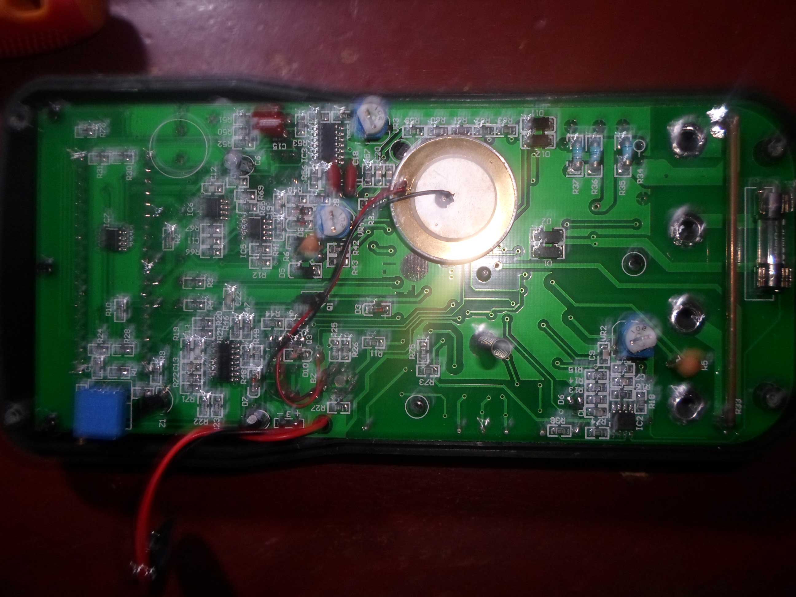

黄皮新华仪my 65四位半表用的是美信icl7129芯片

直接上图

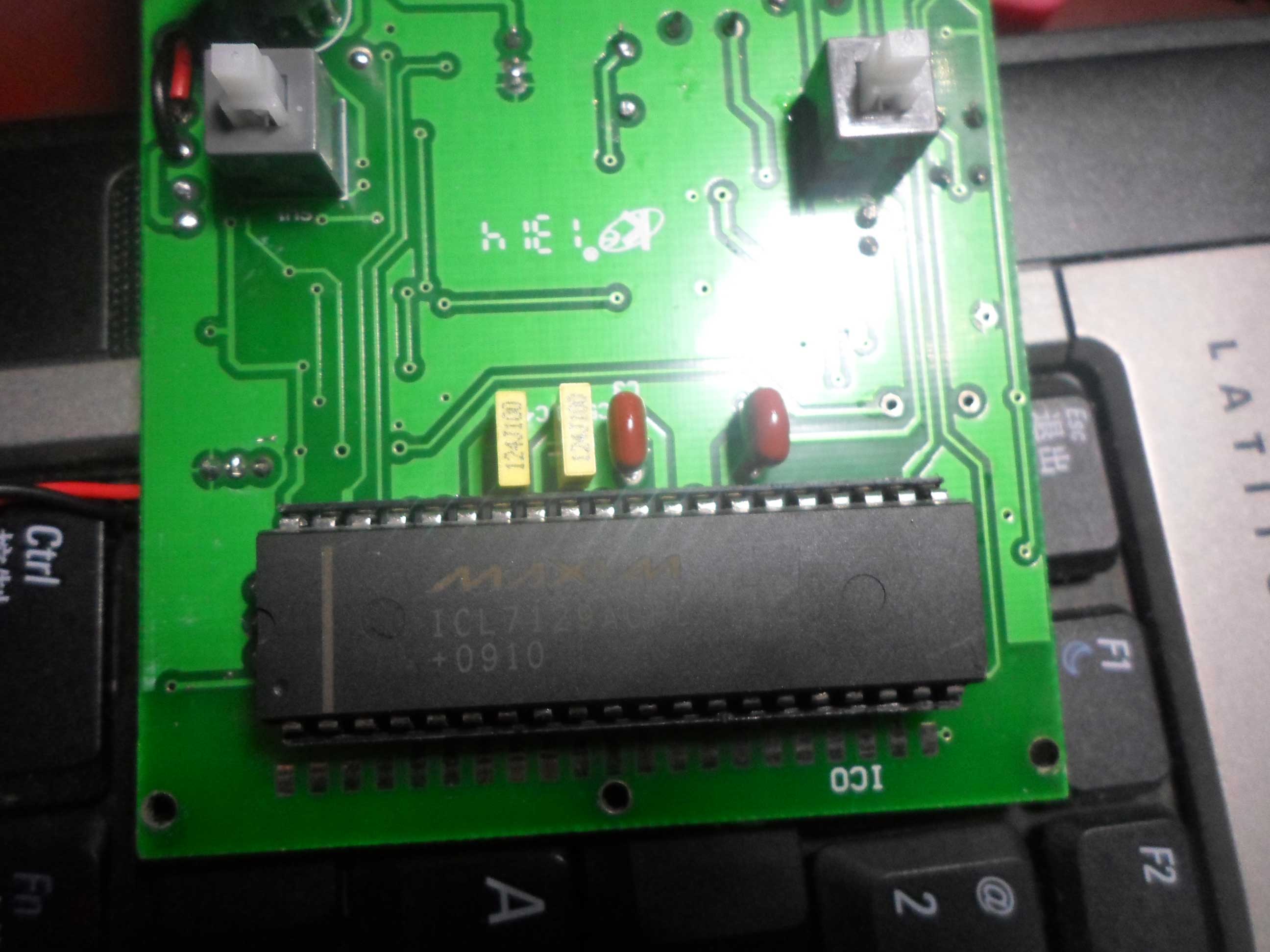

现在国产的7129也打maxim的标

跟我前几天拆的胜利VC980+差不多,用的ICL7129A,但是偷工减料不用晶振用RC振荡形式,RC的频率JITTER太大,根本达不到四位半的要求,只能适应三位半,另外CREF CINT用料都太差了,这些个电容得用优质金属化聚丙烯,耐压400或以上的才行。这表是,4位半的芯片,三位半的设计,根本达不到真正四位半的要求。这还只是最基本的表头部分

前段时间,买了两块国产四位半的表,用的也是美信的7129,真心对不起四位半的称号,还不如胜利老三位半的表。有空换个原装的7129试试看。

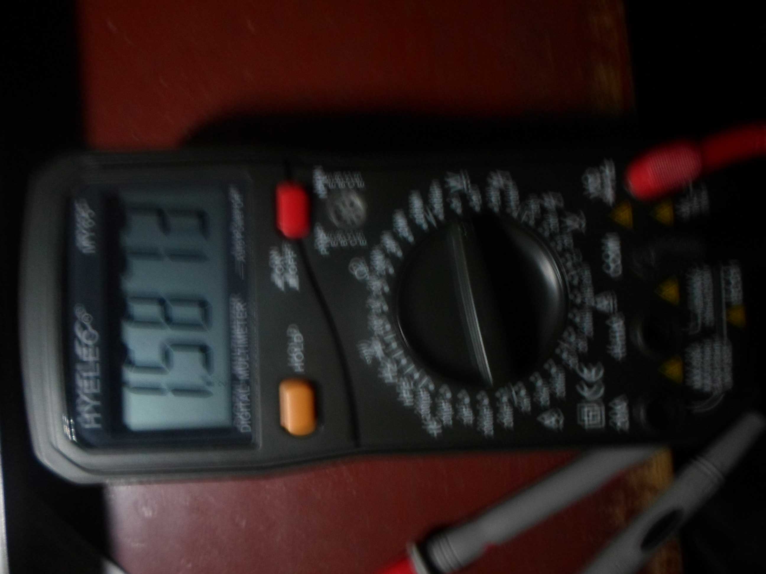

去年收了一块华谊的my65,绿皮的,用基准对照,尾数就没个稳定的时候,连累十位也在飘,胜利的9807A+也是收来的,就只有一两个字的来回跳,

g刚测试了下,对比的是2019.6.6 标定的AD584
标定值 表测量值
2.5V 2.49864 2.497
5V 5.00302 4.999
7.5V 7.49938 7.493
10V 10.00335 9.995
!K 1.00001 0.9999
10K 9.9985 9.998
100k 99.86 99.87

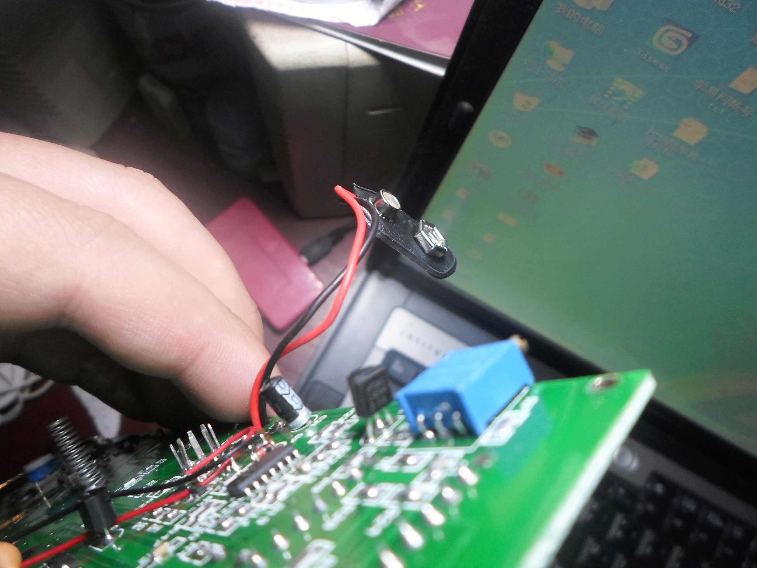

总体应该是允许误差值内。电池已经更换为成品9v锂电,升压的的那种,对测量影响不大,表笔正反偶有一字误差,测量基准最后一位稳定。
