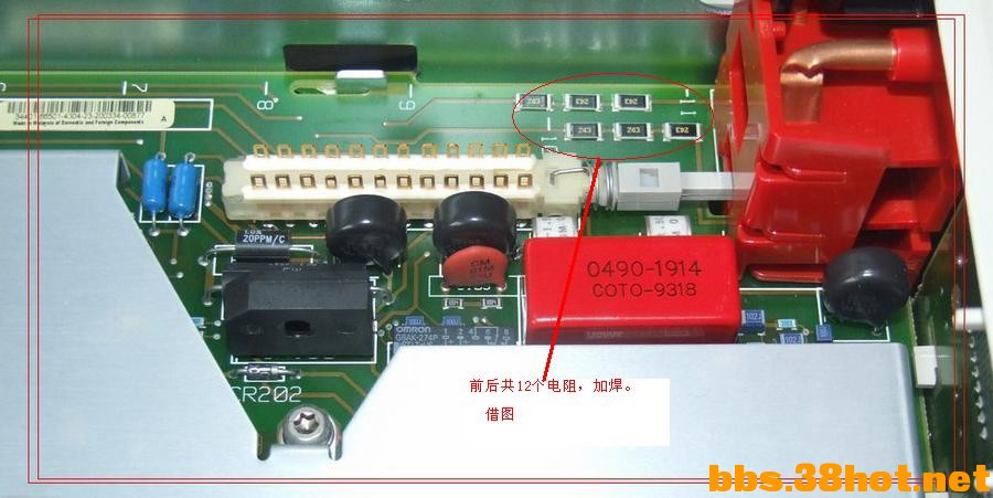

在hldiy的指导下解决了hp34401A四线电阻档位长时间不稳定状态问题。
       刚购买的hp34401A,其他档位都很好。精度也很好。但是只有四线电阻档位,需要很长时间才能测试,而且测试有时不准。相差很多。查看四线电阻档的保护电阻也没有问题测量为71k,前后相同。清洗也不行。
      今天与hldiy联系,经过他的指导。解决了问题。马上可以稳定。
       方法是加焊前后4线测试的12个电阻后。正常。
       在此,对hldiy万分感谢。

发表于 2013-9-17 14:52:30 | 显示全部楼层
是你命好,故障简单。
34401和2000都容易出现243电阻虚焊现象。
一般都是因为电阻封装较大,板子变形的时候拉断电阻一边。
 楼主| 发表于 2013-9-17 15:05:32 | 显示全部楼层
hldiy 发表于 2013-9-17 14:52
是你命好,故障简单。
一般都是因为电阻封装较大,板子变形的时 ...
多谢指导。受益匪浅。
命好最好,否则处理起来就复杂了

 楼主| 发表于 2013-9-17 16:05:42 | 显示全部楼层
已上图,请指教

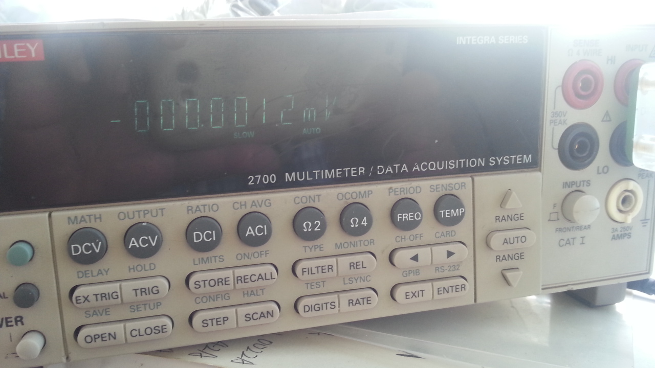

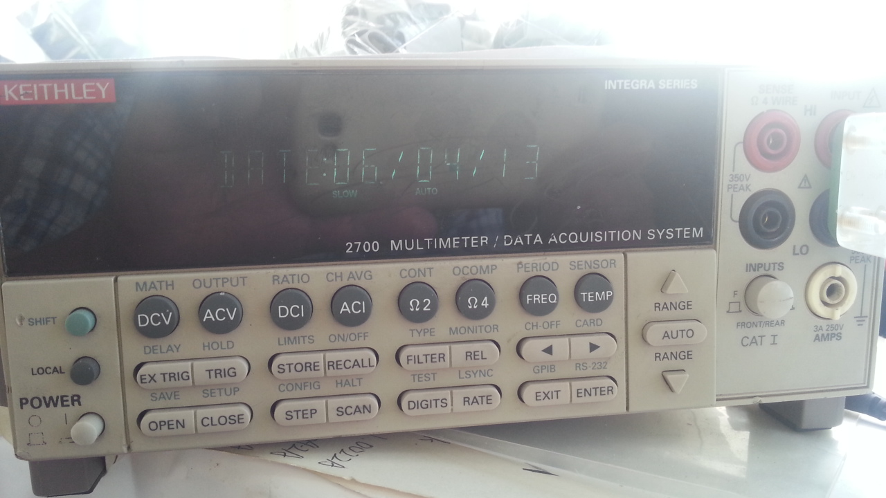

自用的6.5D 数据采集器2700

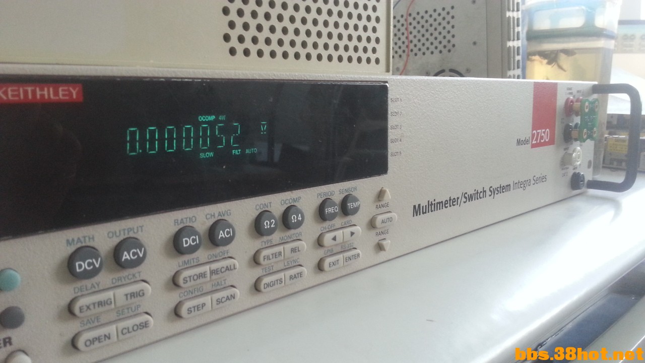

你7066 能设置对应的NPLC吧 2000 只有 快 中  慢 三档
呵呵 顺便放个 刚校准完的2750图
