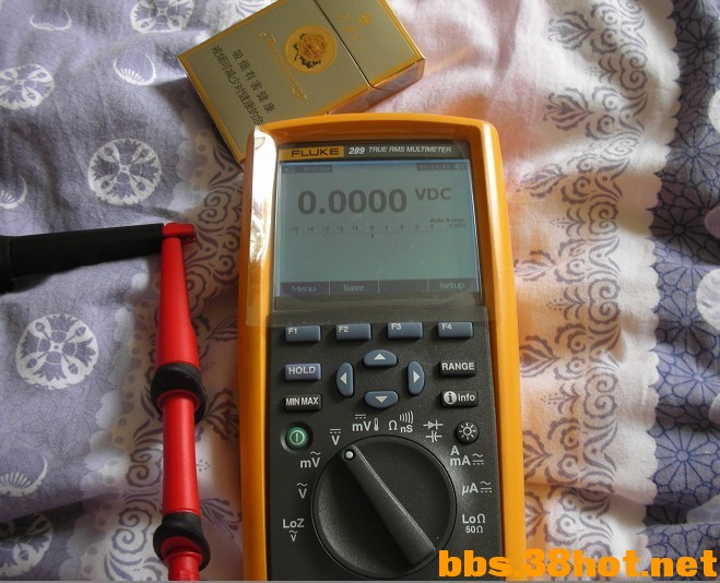

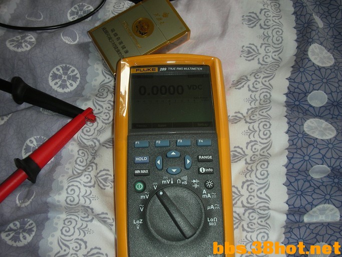

289,短接表笔,直流电压档有底数,自动挡显示为0.0001VDC。手动换量程,依次显示“0.001VDC”,“0.01VDC”,“0.0VDC”
这个表是否误差很大?需要校准吗?大家的289能归零吗?不是mv档,是v档

发表于 2013-9-17 11:29:44 | 显示全部楼层

我的86E表直流电压档短接表笔显示0.0000V,交流短接显示0.0002V。

发表于 2013-9-17 13:40:17 | 显示全部楼层
我的是0.0000
发表于 2013-9-17 14:34:21 | 显示全部楼层
楼上正解,短接显示0就正常了 开路状态存在各种环境因数
发表于 2013-9-17 16:03:57 | 显示全部楼层
短接当然是0了 开路的话10M输入阻抗 可能到0 可能到不了
要是我台表像你这样 我就修了

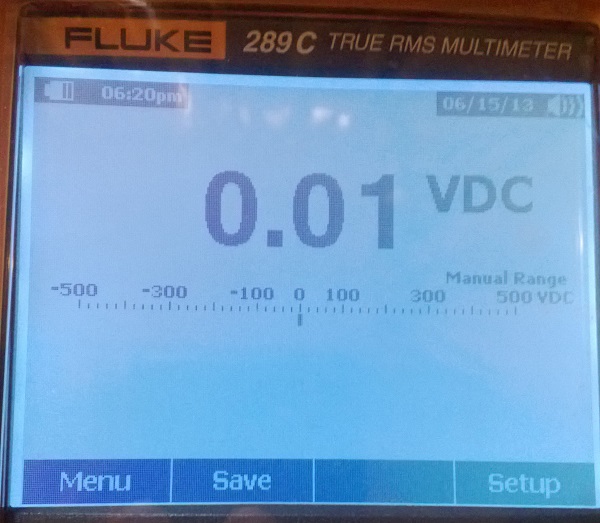

 楼主| 发表于 2013-9-18 00:27:48 | 显示全部楼层

5台帮忙试试V档手动调到500V档,短接表笔,看看显示0.00还是0.01
如果都一样不归零我就不纠结去校准了

发表于 2013-9-18 11:41:54 | 显示全部楼层
如果都一样不归零我就不纠结去校准了
抽空看了下DCV 500 range  有0.01, 也有0.00~0.01 跳动,也有0.00,纠结个啥子,
 楼主| 发表于 2013-9-18 15:08:15 | 显示全部楼层
