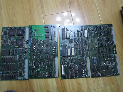

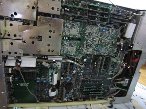

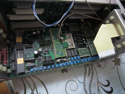

今天才有时间把示波器拆了。上图
大家帮我看看那块板能出现问题。显示字符符号什么都正常,但是四个通道都没有波形。

自检有提示吗?四个通道都没有信号的话,公共部分的问题比较大,先从模拟通道入手,检查公共底线是否有问题,OK的话,查一下AD的偏置电压是否正常,偏置出问题可能导致波形超出屏幕的显示范围。如果这部分没有问题那么看看ad的供电是否正常,目的是看看ad数据是否正常,如果一直为0或者一直为0xff那么也会出现这种情况。

发表于 2013-9-16 21:34:05
自检过不去 有一个红色的灯亮 我也找不到你说的哪几个地方啊

我没有这款示波器,也没法帮你找,这几个地方坏的可能性大一些,记得你直接买的坏的,没有示波器不是很好修示波器,因为首先你得搞清楚信号有没有输入,到达ad输入口信号是否正常,还有ad数据输出是否都ok,建议你去借一台,顺着信号输入口往里检查,光看很难找到原因,你现在能测的只有电源是否正常
