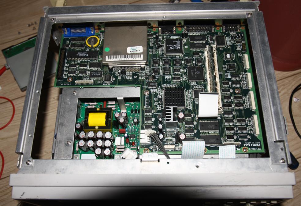

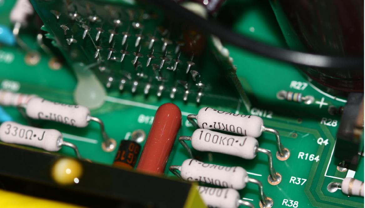

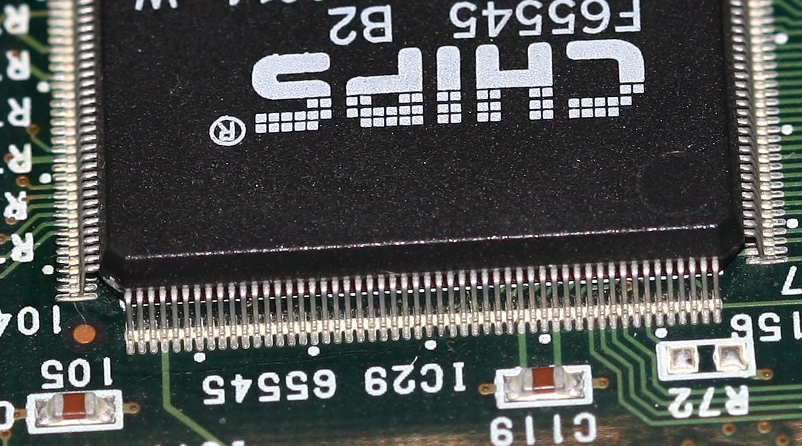

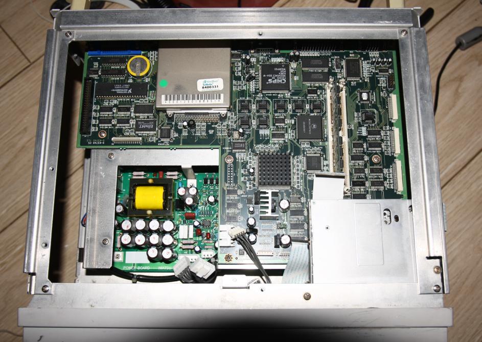

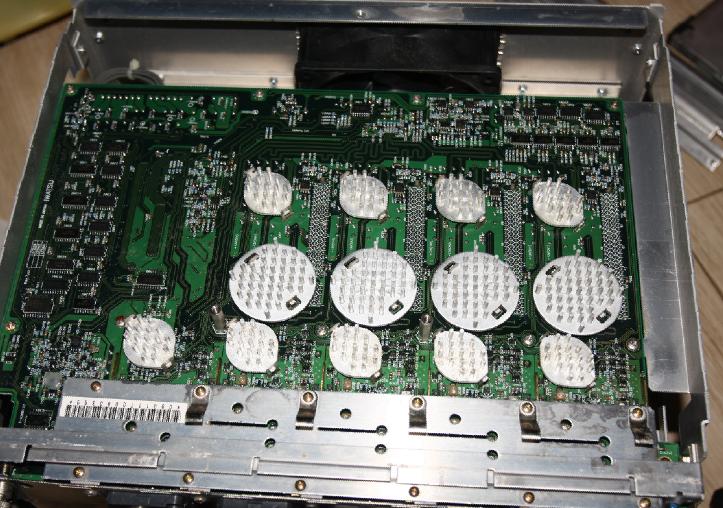

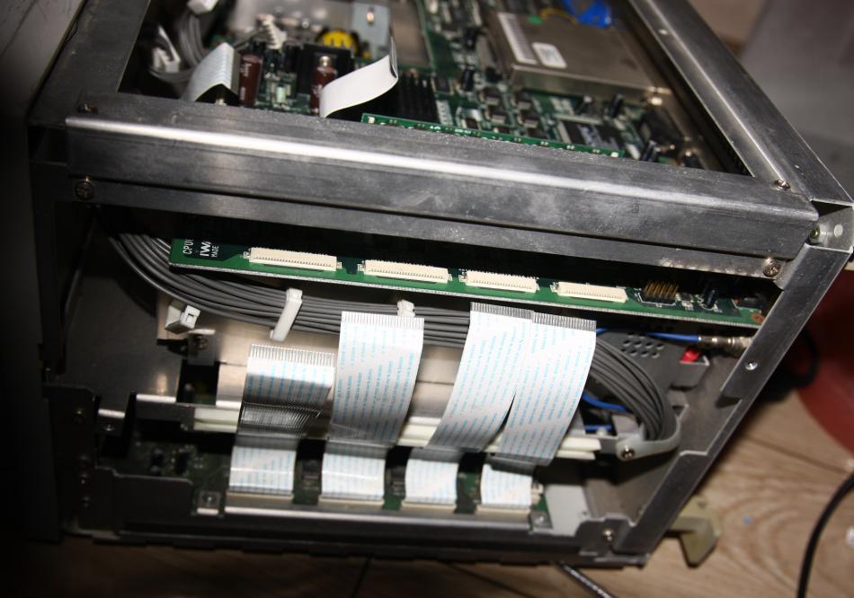

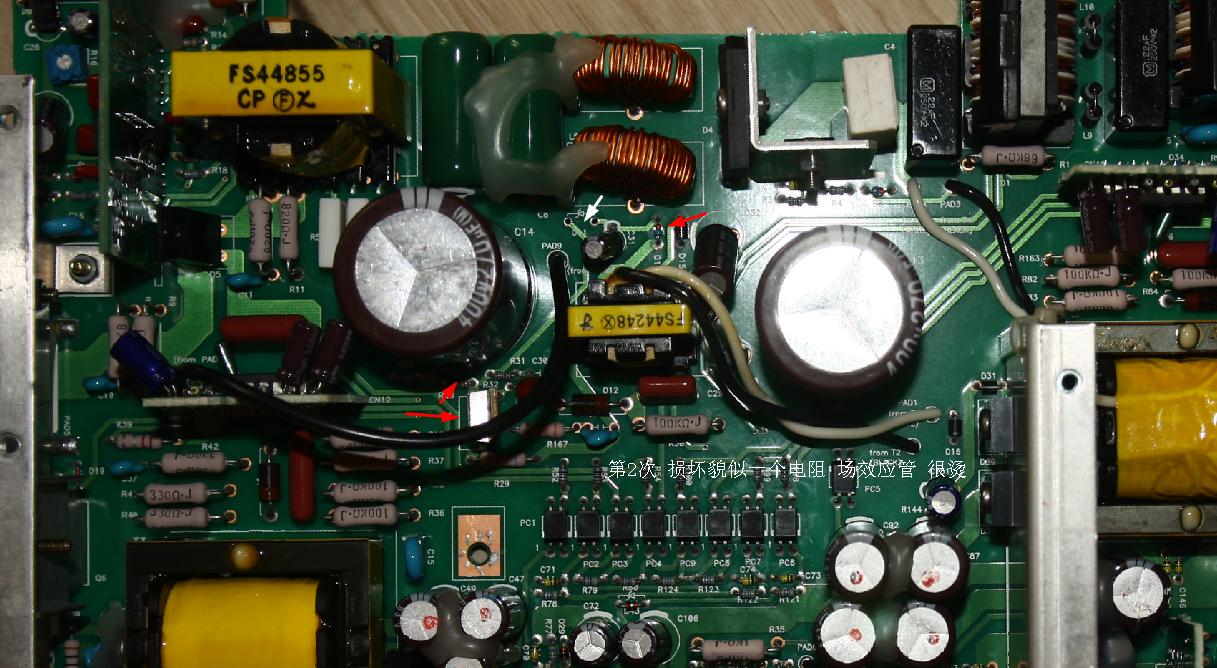

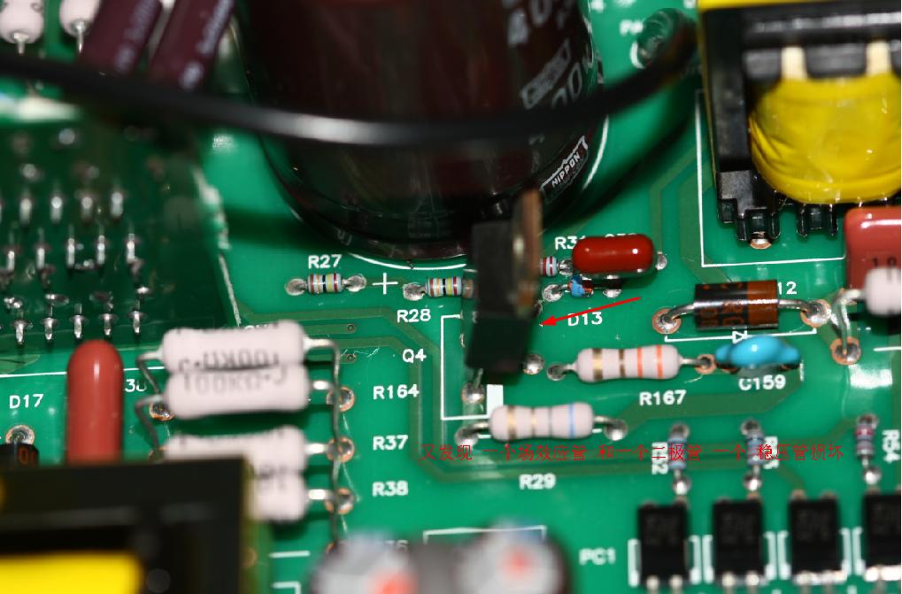

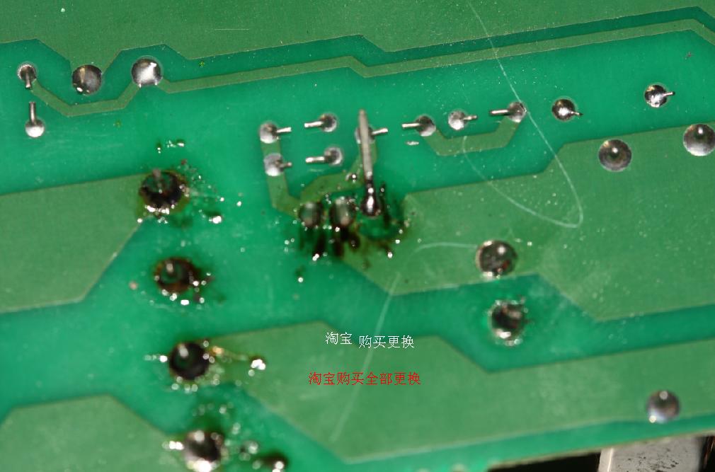

一台  力科224示波器  显示屏亮有几个很宽的条纹,  外接显示器 正常使用,,送给 本地朋友  看看是不是 有维修的可能,朋友通电 (没开外壳 先通电看故障 现象 ,)外接显示器 正常 显示 ,10分钟后  一声爆炸  接着 一个 泄气的声音。接着 跳闸。。开壳 目测  400V 270UF电容 爆裂,其他 外观  完好无损,逐带回家 想研究一番。拆下 电源板 用另一块完好的替代(本人还有一台 自用的 LT224)测试  外接显示器 正常使用 ,说明 另外2块板子 完好无损,说明下,本人 没有 维修任何 仪器的经验  仅仅局限于 焊接 元件,采用了笨办法,附近的  怀疑的对象 全部拆下  检测  ,发现  400V电容 损坏,一个 场效应管 损坏(全部短路,上网查的型号 标的 是场效应管)一个 二极管   一个双向可控硅(也是 上网查的数据 是双向可控硅)一个 上面标 5.62的稳压管  一个10欧的水泥电阻损坏,除稳压管 以外(没有合适的)其他 均已在 X宝购买 更换,后和 另一块完好的 电源板  对比测量 电阻 参数 基本一致,将板子安装上 准备 通电试机。精彩时刻到来了,带上 安全帽[s:38]通电 (220V)5秒后   一声 脆响   和 小鞭炮一样   ,吓得我 3魂走了七魄,还好 没跳闸,断电 查看  并手摸  发现 场效应管 发烫  旁边 一个电阻 有一圈爆皮  电阻下面有一点发黑  ,其他外观 无恙。。。至此。。以后 我再也不打算 修理此机,故予以转让有能力的人修理  , 网盘 有 拍摄的原图   供下载 查看   ,转让价格 1430元   德邦到付 。电话 13 224 223 223    Q 24429218  支付宝 ,slt2483@sina.com  沈*彤

应检查场馆驱动波形

这个电源早期的应该带110、220自动切换的,估计切换电路出错了,220V的切成了倍压整流去了,呵呵呵,
取样有点低了,不然拿下,LZ可以刀不
取 ...
我后悔 为什么不先接 220转110的  电压 试试呢 。。。。。您说的极有可能啊,谢谢
