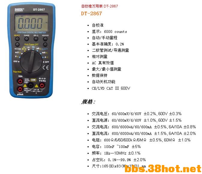

有坛友用过这种自校准万用表吗?
发表于 2013-9-15 13:30:40 | 显示全部楼层 |阅读模式
http://www.digitek.com.cn/cpxx.php?id=750
国产专利产品?感觉还行 有了解的吗?
这所谓的自校准能行吗?

不懂怎么自校准的,单独有个基准吗

在这里找到点线索
本发明涉及一种多量程数字式电子测量仪表内部参考电阻的自我校准方法,在现有数字式电子测量仪表设计线路的基础上,增加设置电子开关和自校准程序,在一组内部参考电阻中,设置一个长期稳定性好的电阻作为内部标准电阻,在进入自我校准状态时,由自校准程序控制电子开关形成不同的组合,构成不同参考电阻间的比较测量电路,把这些参考电阻分别与设定的内部标准电阻进行直接或间接比较、测量出各自的实际电阻值,并存储在内部存储器内用于对测量结果的自动修正,由于只需选用一个长期稳定性好的标准电阻,使其他参考电阻与它进行对比、校准,有效降低了其他参考电阻的要求,有利于降低生产成本和确保各量程的测量精度,使生产过程中的校准和使用者的定期校准都变得更为简单、有效且准确。

交流精度比直流精度高----还真第一次见。。他说的自校正,还不是靠内部的基准电压和“高稳”电阻

自校准在高位表/源里边不稀奇,还有楼主位“相关帖子”里边就有一个自校准的源

只要能够稳定和准确的测量就可以了。如果自校准的精度和外部基准的数值一致或在合理误差范围内的话。还是有意义的。这样就可以省下外部基准的花费了。

对内部的校准源不是有很高的要求了?

说实话...我知道的自校准的表只有3458...
还有个6581是刚知道的...
发表于 2013-9-15 22:02:52 | 显示全部楼层
下面的规格看出很多问题:
1、交流电压的精度比直流的高,好像就此一家
2、交流号称是True RMS,竟然没有标频率范围,难道到1M都能保持这样的精度?34401超过50K也只有0.55% Reading + 0.08% Range的精度
3、直流电源?明显是直流电压的错字
4、直流电压的精度只有1%??随便找个普通三位半都是0.5%
5、电阻的精度比直流电压的高,好像也是就此一家
6、精度标注不规范,手持数字万用表一般是“读数%+n LSB”,例如常见的三位半表的直流电压档的精度一般是±(0.5%+3)
下面是从官网copy的规格:
·  交流电压: 60/600mV/6/60V ±0.2%, 600V ±0.3%
·  直流电: 60/600mV/6/60V ±1.0%, 600V ±1.5%
·  交流电流: 600/6000μA/60/600mA ±0.5%, 6A/10A ±0.8%
·  直流电流: 600/6000μA/60/600mA ±1.5%, 6A/10A ±2.0%
·  电阻: 600Ω/6/60/600kΩ/6MΩ ±0.5%, 60MΩ ±1.0%
·  电容: 100nF ~100mF ±5%
·  频率: 1Hz—10MHz ±0.1%
·  占空比: 0.1%--99.9% ±2.0%

其实这就是常规的3 5/6方案 一颗专用芯片搞定 无非是有可能增加了一个电路而已

发表于 2013-9-16 09:33:17 | 显示全部楼层
bg3hb 发表于 2013-9-16 09:08
我也看到这个了。
规格书都胡乱写,这个厂家还能认真干点啥?错字,乱序,规格乱标一通。
这种厂家的东 ...
这是人家的卖点。。。。独此一家别无分号,太强悍了。。。。[s:47]
发表于 2013-9-16 15:22:27 | 显示全部楼层
我也看到这个了。
这种厂家的东 ...
其实把规格里的“交流”和“直流”这两个字对换一下,指标就比较合理了
不过,规格书都错的这么离谱,这个公司的东西不要也罢

果断远离~~~~
