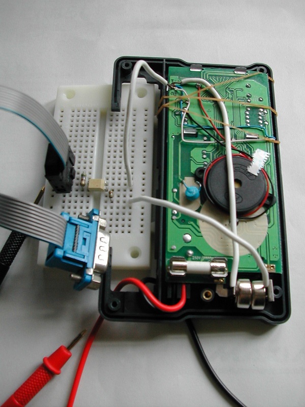

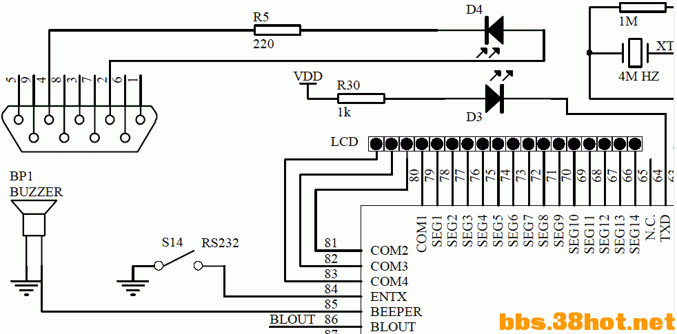

秋月 p-10 添加Rs232 串口的方法。
从cpu的fs9721的64(txd)和84(entx)脚(每个脚接100欧姆)及负级各引出一根线至串口插座。
资料来源于网路,懒得堆字了。具体可以看 http://airvariable.asablo.jp/blog/2012/02/04/6322764

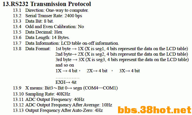

强悍,串口了,不是可以接出来给电脑用?
 楼主| 发表于 2013-9-17 17:38:45 | 显示全部楼层
thinkwy 发表于 2013-9-16 18:30
串口有了,没通讯协议,没啥用处
协议可以参考Pdf文件:http://www.ic-fortune.com/eng/new_product3_3.asp
本以为Pdf里面有协议,但是没看到,只知道是2400bps 。
软件:http://www.ts-software-jp.net/products/tsdmmview.html
下载地址:http://www.ts-software-jp.net/download/tsdmv342.zip(Ts Digital Multi Meter Viewer)
参照里面的 WENS-20T 机器使用。
