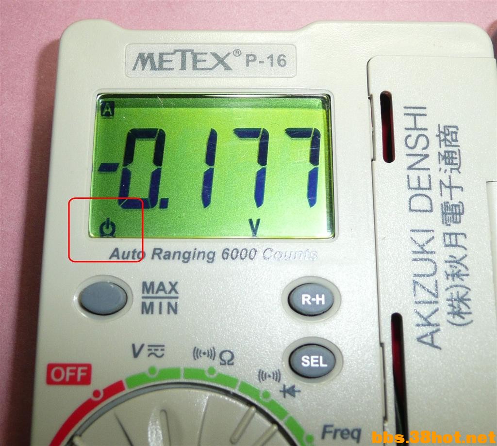

偶然机会从朋友家得到一块p-16的小秋月。
感觉还不错,就是电流档不爱归零。
今天用谷歌胡乱搜索了一下。发现了一个小技巧(源地址:http://airvariable.asablo.jp/blog/cat/instrument/)。
大家都知道,这个机器有自动关机功能(Auto Power Off)
但是有的时候不需要自动关机的时候怎么操作呢?
看下图

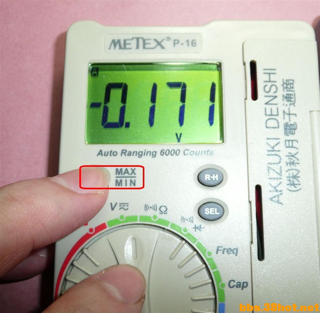

按着 Max/Min 键,转动量程开关。看看自动关机符号是不是消失了??

我试了好几次,没有用的,那个符号消不了,自动关机还存在。郁闷啊!哪位有表试试看情况如何?
发表于 2013-10-31 23:33:45 38hot手机频道 | 显示全部楼层
等我今天抢的到手了试试
