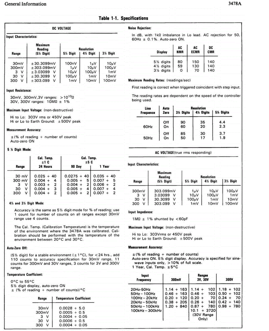

请教一下,3478A能测多高频率的交流电压?谢谢。

最高的话30VAC档,频率300KHZ吧,

内部用的大概是AD637真有效值芯片,100KHZ以内还算靠谱,
