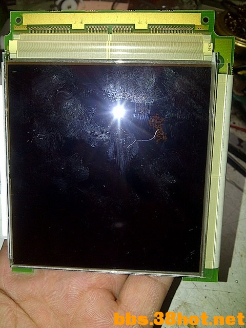

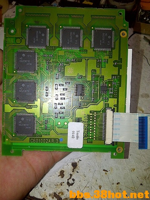

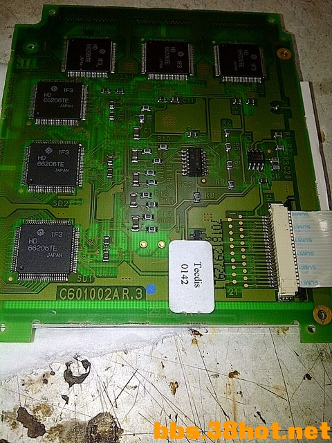

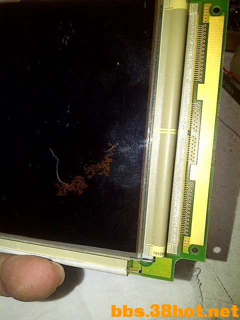

不知道什么设备上用的一块液晶,东西肯定是福禄克设备上用的!帮小弟看看!

发表于 2013-9-14 15:55:45 | 显示全部楼层
有点像97的

发表于 2013-9-14 17:01:09 | 显示全部楼层
是福禄克120系列显示屏
发表于 2013-9-14 18:09:44 | 显示全部楼层
不是9系列的,9系列是导电橡胶压的。这种斑马纸不如导电胶,但是后期工艺好像多采用这种,可能成本低,一旦老化很伤神,热压之后也只是短暂的正常,时间一长尤其是过夏天很容易犯病。不过不同厂家工艺材料不一样,起码我体会快译通系列的产品液晶斑马纸出问题非常普遍,而佳能夏普系列的电子词典也是大屏幕液晶,分辨率要高于快译通,出故障的却很少。

发表于 2013-9-14 21:58:57 | 显示全部楼层
tsmawa 发表于 2013-9-14 18:09
不是9系列的,9系列是导电橡胶压的。这种斑马纸不如导电胶,但是后期工艺好像多采用这种,可能成本低,一旦 ...
也不想想夏普是干什么吃饭的!他玩的就是液晶!
