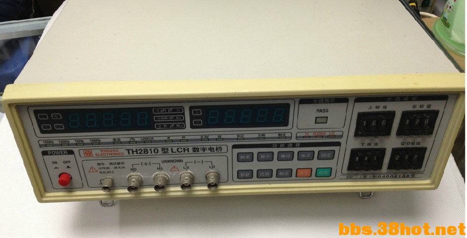

收了台同惠 TH2810电桥,现在电阻档正常,电感 手上没标准电感没试。
电容档:100UF以下都正常,可是100UF以上都比实际容量偏小15%左右,
现在有偿求 校正方法, 或电路原理图。 谢谢

100UF以上?不会是电解电容吧?你看一下,寻个电容的精度是多少?比如+/-20%?

先进行开路和短路调零。

我用TH2812数字电桥测一只330UF电解电容,(用100Hz测得282UF);(用1K测得275UF),用福禄克87测得323UF,‘用福禄克287测得322UF.l连续测了好几只都是这种现象,就是电桥测得明显少了几十UF。电桥别的档位都正常,测瓷片电容,CBB电容,小的电解电容也都正常。38度的朋友给我的回答是:测大电容时F表比电桥测得值稍高,F表估计用的是容抗法测的,电桥测大电容要调到低频档,私下觉得电桥测得值更贴近。

只要没有器件烧坏调零后会绝对不会影响到电阻档。只能更精确。
“我用的都是进口5%的电解电容,”
再好的电解电容也是不精确的,因为电解质是变化的,只能是大概测量不超差。
另外电解电容测量频率是100hz。
发表于 2013-11-15 08:57:57 | 显示全部楼层
先校准频率,再校准电压,再用标准电容,电容值需要覆盖各量程,对测量结果进行误差计算。
