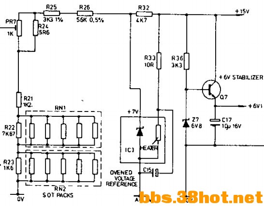

请教THURLBY 1905A 上的LM3999Z工作时温度达60℃以上,是否正常?

LM3999Z
LM3999Z

发表于 2013-9-13 12:12:21
恭喜,她的体温就是高

发表于 2013-9-13 12:32:19
[s:21]谢谢!还以为恒温部分有问题。

发表于 2013-9-13 12:45:30
要是不烫手了就麻烦大了。。

发表于 2013-9-15 19:19:03
找了半天没找见3999z,原来在左下方和晶体三极管一样大小,我还以为是和399一样大块呢。
