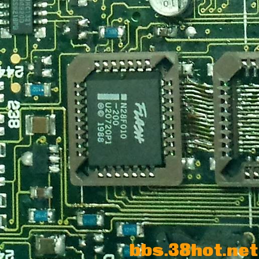

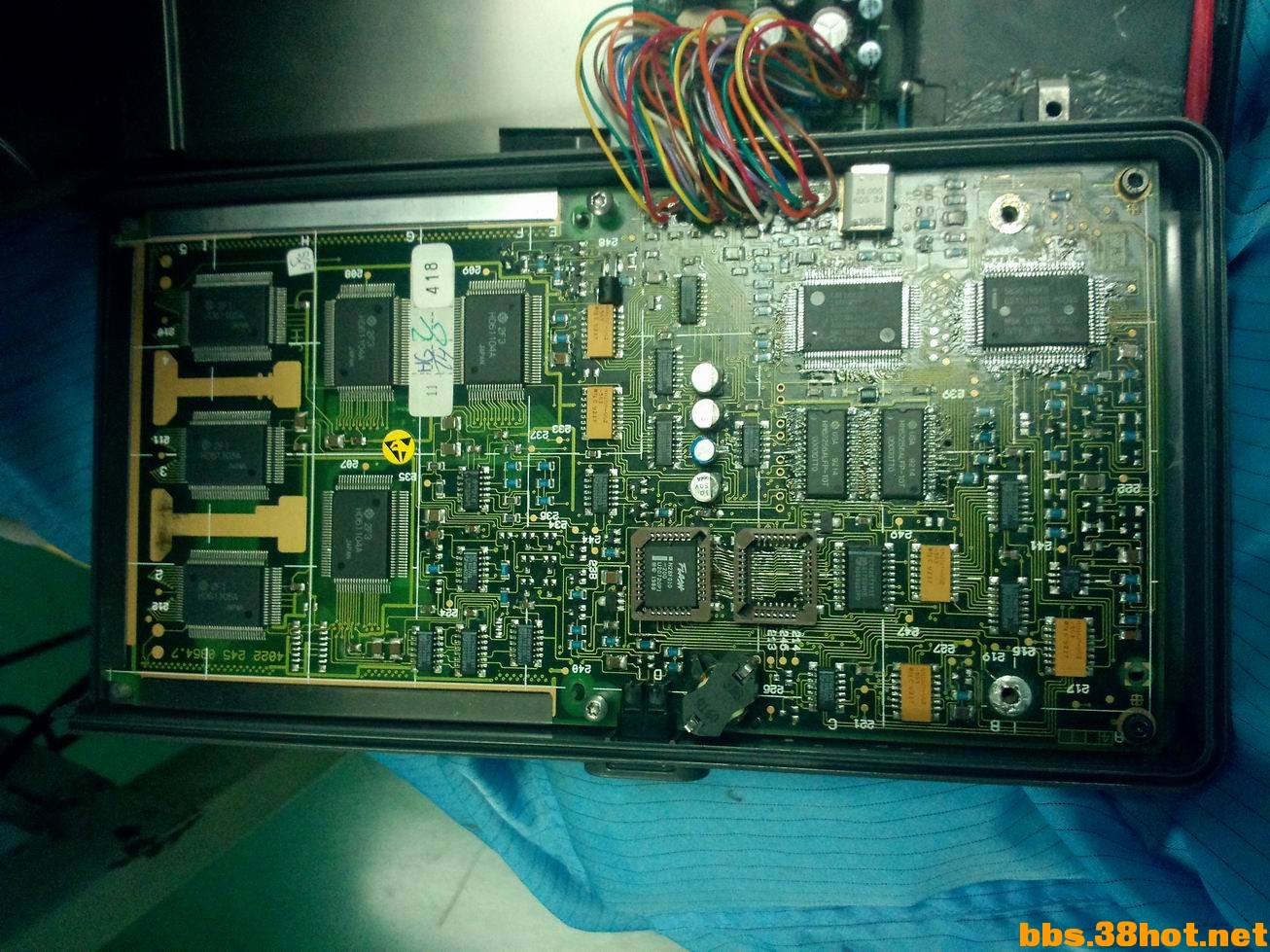

要和以下FLUKE97 主板的ROM
FLUKE97 主板
FLUKE97 主板
储存 FLUKE97 程序的IC
储存 FLUKE97 程序的IC

97需要校准   因校准数据满了无法校准 所以求有校准未满的rom 在烧录进去

试过 主复位了 不过校准数据 还是0

这个数据是本人读出的,可以试试
FLUKE 97 N28F010读出.rar

感谢你能帮我
朋友你那个程序是 V4.05的版本的 还有一次校准 太好了  谢谢了

去淘宝 买个TL866CS烧录器 他支持N28F010 和N28F020

装个 座子 什么事都 搞定了[s:22]
