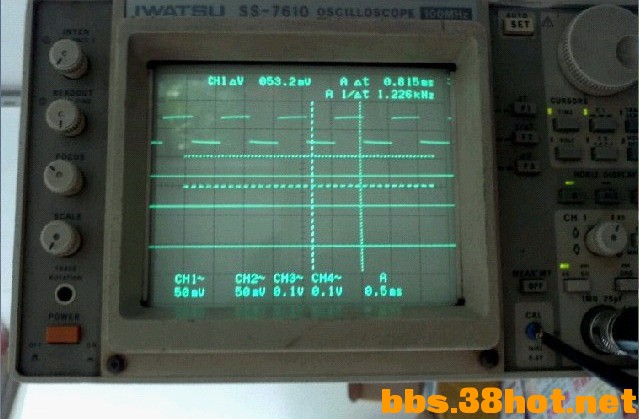

SS-7610这样的问题怎么修呢?
 楼主| 发表于 2013-9-16 16:40:20 | 显示全部楼层
老兵1234 发表于 2013-9-16 15:55
1. 故障应该就在模数转换和数模转换电路。先检查CH1、CH2的扫描线能不能调到频幕上下的边缘以外的位置,如 ...
CH1,CH2,CH3,CH4的扫描线能都可以调到频幕上下以外的位置!IC210的输入到15脚的电压在-3和+3之间变化!CH1和CH2的13,14脚输入电压都是在-3和+3之间变化!IC210和IC211对调还是一样的问题!J2-3的脚!在没有按FINE按键!J2-3脚一点电压都没有!按下可以在0.2X伏到0.8X伏之间变化!电容还没有换!就怕搞到你说的哪样!坏到哪又不知!就更加麻烦了!
发表于 2013-9-18 13:55:25 | 显示全部楼层
先检查IC210 第3脚的波形,不正常,直接更换。CD4051不值几个钱,贴片元件,拆装都很方便。买几片来,直接更换。
30楼回帖中有一处笔误:
3. 如果这3个元件正常,用示波器检测IC201第3脚波形。波形是个阶梯信号……更换IC210。
“IC201第3脚”应为IC210第3脚。
发表于 2013-9-18 14:14:45 | 显示全部楼层
无论是否按下FINE按钮,IC210第3脚都应该有相同的波形,如果波形不同(理论上不应该出现这种现象),IC202的地址总线 PC x 可能出毛病了,修起来麻烦就大了。
 楼主| 发表于 2013-9-18 15:25:03 | 显示全部楼层
IC205的7脚有信号出!波形是阶梯信号!只是和1脚的波型倒过来了!IC210和IC211对换位置了!还是一样的问题!
发表于 2013-9-18 22:12:41 | 显示全部楼层
IC205 5/6/7 脚的功能就是一个反相器。既然IC205的第6脚有波形,说明IC207的第3脚也有波形,但这不是问题的关键。问题的关键是当旋转水平位置旋钮时,这个波形是不是有变化,是不是有足够大的变化幅度。如果波形有变化,而IC207 的第12脚没输出,更换IC207就是了。

既然CH1、CH2垂直方向正常,IC202和IC203基本上就是好的。围绕IC210和IC207做仔细的检查,每一个电阻、电容、运放都要仔细检查。你更换的芯片是新的吗?不要拆东墙补西墙。一定要换新的。一定要用进口件,别用“山寨的”。
再确认所有硬件正常的情况下,检查IC210和IC207的6、9、10、11脚的波形,在转动水平位置电位器时,是否都有地址数据,幅度是否正常。如果没有数据,检查者4各引脚分别于IC202的43、40、39、38脚的连接情况,是否有短路。
 楼主| 发表于 2013-9-22 17:29:40 | 显示全部楼层
是新的!CD4051BE!波型到IC205的1脚波型都正常!和CH1、CH2垂直方向波型复度一样!只是IC207-12脚没电压!
发表于 2013-9-23 11:13:28 | 显示全部楼层
检查IC207第3脚波形,不仅仅看是否有波形,要仔细观察,在转动水平位置旋钮时,波形的变化情况。如果正常,问题出在地址总线上。检查第6、9、10、11脚的波形,在转动水平位置电位器时,是否都有地址数据,幅度是否正常。在第3脚有输入的情况下,只要地址数据正常,12脚必然有输出。
12脚是4051的第3通道,与公共通道端口(第3脚)连通的地址数据是0011。(在6、9、10、11脚上测量)。

发表于 2013-9-23 11:49:59 | 显示全部楼层
其实,判断IC207(4051)是否正常的方法很多,最简单的方法,就是先把公共端(3脚)与电路断开,对于贴片元件,可以将引线轻轻挑起一点,然后将一个削得很薄的小竹片垫在下面。通过一个2K的电阻,将+5V加在第3脚。再次开机,转动垂直、水平、同步等旋钮,都可以在对应的输出脚上得到+5V的脉冲。
这样,不但检测了IC207,还同时检测了IC202的PC0~PC3端口。

 楼主| 发表于 2013-9-27 16:13:14 | 显示全部楼层
SS-7610换IC202以修好!多谢各位的帮忙!
